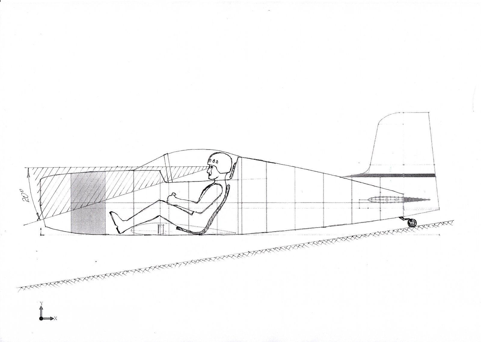

Как-то так, примерно...
Для хорошего обзора вперёд верхний обрез приборной доски должен быть на уровне подбородка пилота, а на Вашем эскизе - "приборка" слишком высоко расположена и капот тоже - обзор будет очень плохой...
Чушь несёте полную. И, скорее всего, упиваетесь собственной "значимостью" от "пророческих высказываний".
Если Вы считаете, что я должен кому-то, кроме себя самого, что-то доказывать, или того хуже, мгновенно "подорваться" и начать вху#*ивать сотни тысяч своих денег в пробные варианты на потеху публике и вам на доказательства - это было ошибкой.
Боги не торопятся - впереди у них вечность... 🤣
А вы бог?

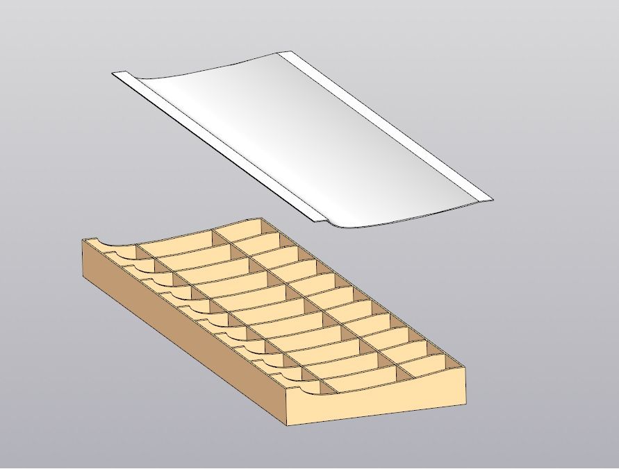

Для одного самолета, или для опытного прототипа самолета делать матрицы классическим способом затратно и тяжко.
А если вот так сделать? Как-то думал так делать матрицы для лопастей вертолетов, но это тот случай, когда размер хорды имеет значение, т.е. фигня бы получилась.
Фанерный сборный каркас и рабочее покрытие из листовой оцинковки. Оцинковку прикручивать маленькими саморезами в потай прямо в торец фанерных шпангоутов. Если в фанере заранее сделать зенковку, то шуруп сам прогибает металл в потай, пробовал чисто ради эксперимента, вроде получается.
Затем шурупы можно зашпаклевать, или просто всю рабочую поверхность заклеить самоклеящейся пленкой.
Ну и в этот фанерный каркас можно вмонтировать трубки от теплых полов и пустить по ним горячую воду. Поэтому после укладки достаточно будет накрыть эту матрицу листами пенопласта и никакой термошкаф не нужен.
А для жесткости, всю эту беду можно укрепить металлическими профилями.
Главное очень дешево и быстро делается. Достаточно купить ручной фрезер и сделать из него вертикальную фрезу со столиком для резки заготовок по копиру.
Сам бы с удовольствием так попробовал сделать, но самолет строить не планирую, меня на них укачивает сильно. 🤢

Такой приём давно известен их мы ещё применяли в моей авиамодельной юности.
Да, так тоже можно сделать. Вместо саморезов и последующей шпаклёвки можно всё посадить на ВК-9 или полиуретановый клей PUR-505.
Просто я делаю матрицы для съёма будущей малой партии.
