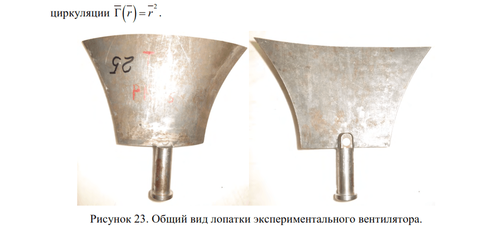

тоже появилась мысль про лопатки. если из двух пластин амг 2мм. ,предварительно закрученных и отформованных по профилю,собрать с помощью аргона лопасть. если сварщик не криворукий то привести в порядок сварочный шов не проблема. вес одной лопатки выходит примерно 80-90гр. без ступицы. возможен такой вариант?
Так и делают ... из одной стальной пластины на экспериментальных установках вентиляторов. Там профиль лопатки - вторичен... Потому, что их много - это решетка профилей.
" Выбранные расчетные параметры привели к чрезмерно высокой величине
густоты решеток профилей в периферийных сечениях рабочего колеса τR, в связи
с чем значительно возрастала хорда лопаток вблизи внешнего кожуха
вентилятора, что привело к необходимости выполнения лопаток листовыми. "

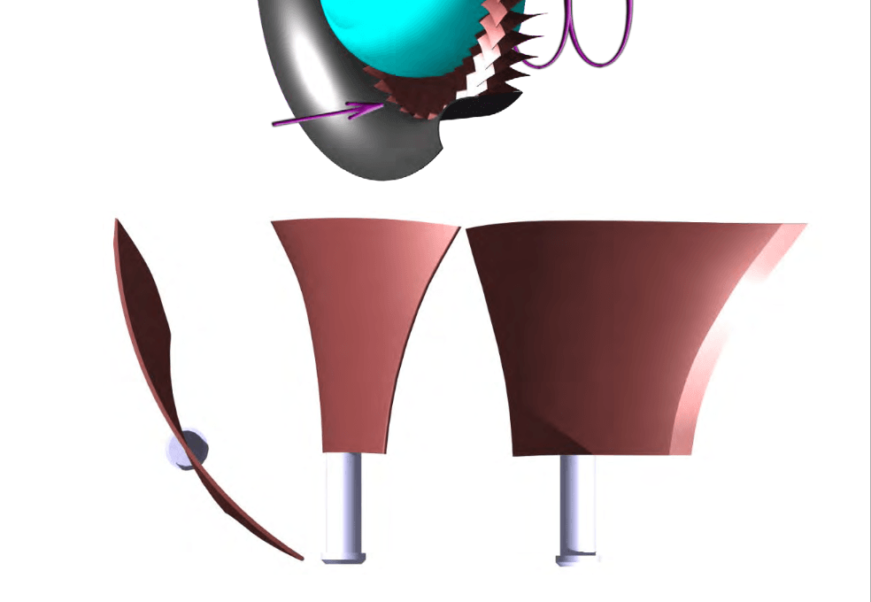

я имел ввиду из двух тонких листов сварить объемную,профильную лопасть?
