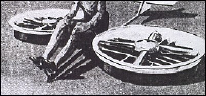

Vadim. сказал(а):
А вот ультралайт по этой схеме - вот эта идея
Одному- не потянуть.
В МАИ, вроде, делали  с винтами в кольце. Так и осталось экспериментом.
Там ещо, вроде, движки оригинальные были - скомпоновано и синхронизировано  😱 куча движков от "Дружбы" - в "Технике Молодежи" за какой то 80й год статя была.
CINN,
спасибо за фото.
можно и одному потянуть, но коллективом легче.
в любом случае,  две трети вопроса - отсутствие финансов  :~~)

от ссылка развития http://megaobzor.com/avstraliec-izobrel-letayuschiy-motocikl.html Называется летающий мотоцикл
Ведетесь Вы на всякие картинки! Этот лисапед даже теоретически не может летать! Два винта фиксированного шага , вращающихся в противоположные стороны - это еще недостаточно для полета.
И этот построенный велик способен только пыль с земли поднимать. Но не летать.
В данной теме единственный разумный вариант - это трикоптер с тремя ВИШ. Эта схема точно полетит и будет управляема.
Но чтобы его построить, минимум, что необходимо - спроектировать и изготовить центральный редуктор для раздачи мощности на три винта, и три редуктора непосредственно на винтах.
Ну и спроектировать и сделать систему управления шагом. Которая будет не такая простая, поскольку шаг каждого винта должен быть смикширован из упраляющих воздействий от продольного, поперечного управления и общего шага. Систему управления, разумеется, надо дополнить системой гиростабилизации по трем осям.
Ну и подобный аппарат должен быть беспилотником, ибо при малейшей неисправности он рухнет камнем на землю.
Стоимость подобного проекта, я думаю, две-три сотни тысяч мертвых президентов.
