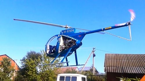

Чот ветка гнэтся (загибается).Вот такие сведения - что всего 2 таких машинки осчастливили собой Росею . И одна как минимум уже на своей шкуре узнала суровый человеческий фактор. Хто шо знает о дальнейших их судьбах  - откликнитесь .Какие же  у нас всетаки задворки - из более чем 450 выпущенных машин и всего 2  🙁....

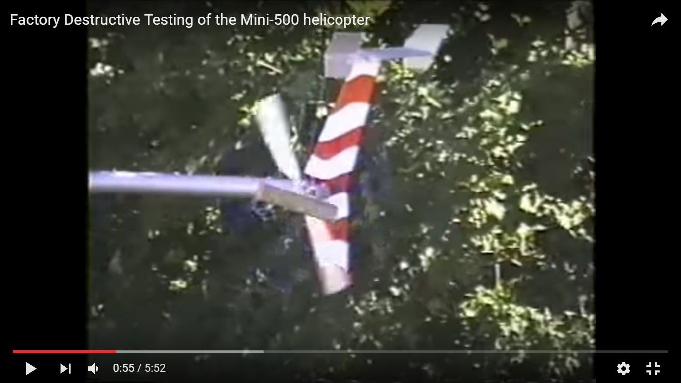

Недавно познакомился с обладателем такого аппарата пилотом-профи. Хвалил за простоту и легкое управление, но после двух отказов аппарат перешёл к другому хозяину. Не хочется давать свою непрофессиональную оценку, но сложилось устойчивое мнение, что вертолёт противопоказан начинающим пилотам.
