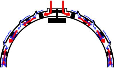

Я так понял крайний пост предусматривает "накрытие вторым тазом" для защиты от атмосферных возмущений?!
Тогдаможно засобачить во внешней скорлупе щели, для подсоса пограничного слоя(эжекция) это несколько улучшит подъёмные свойства, плюс немного увеличит тягу за счёт массового расхода. Где я ошибаюсь? 😉

@ А.Б.
Вот привожу рисунок, поясняющий мою мысль. Красными стрелками обозначен воздух, гонимый пропеллером, синими - подсасываемый через щели во внешней скорлупе пограничный слой. Это вызовет понижение давления на внешней скорлупе, и как следствие появление там подъёмной силы. Возможен ли эффект Коанда при таких раскладах?

Что Вы понимаете под ЭК?
Эффект прилипания струи газа к омываемой им поверхности и, как следствие, понижение давления. Так?

Тарелки притягиваться друг к другу перестанут, если в наружной/верхней сделать щели/отверстия для поступления наружного воздуха, т.е. давление между "тарелками" повыситься, а на внешней стороне наружной понизиться. Таким образом мы как бы "перенесли" ЭК(не без потерь, ессно).
Где грабли? 😉
Так. Но на Вашем рисунке, потока забираемого в щель и идущего и вдоль горизонтальной поверхности перед этой щелью не будет.
Воздух в эту щель будет заходить со всех сторон.
С какой стати там должен формироваться поток "омывающий" поверхность?🙂
Задача в том, что бы сформировать и запустить поток над плоскостью.
Причем, если плоскость будет паралельна потоку, поток быстро оторвется от неё, и быстро угаснет-рассется не имея опоры.
Коанда же обнаружил, что если опорная поверхность, вдоль которой идет поток, убегает от потока под определенным углом (угол зависит от скорости потока, от его высоты и т.д.), то этот поток как бы присасывается к такой поверхности и срыв потока происходит позже.
Та щель на моем рисунке, которая расположена на периметре тарелки, и через которую происходит всасывание воздуха внутрь тарелки к в.в., не формирует поток на плоскости, а лишь создает зону разряжения на пути основного потока на верхней плоскости, и тем самым отодвигает момент отрыва основного потока от крыла.

@ jinn
Я основывался на схеме АБ, а не на Вашей, она менее эффективна(с точки зрения именно ЭК), т.к. использует для его создания периферийную площадь "тарелки". Под винтом там будет наоборот, зона повышенного давления. Это скорее напоминает(в варианте со второй, внешней скорлупой) разрез СВП, только юбки по нижнему периметру не хватает. Но мы обсуждали проблемму влияния атм.возмущений на аппарат с ЭК(отсюда у АБ и явилась картинка с "накрытием" второй скорлупой, ИМХУ) Соответственно и возник тезис о пропадании ЭК в такой конструкции. Я вылез со своим предложением.
Могу перерисовать применительно к Вашей, более "эффектоКоэндовской", схеме. Только с внешней скорлупой, "издырявленной" по моему предложению. 😉
Все запутались и каждый про свое и каждый по своему прав. Давайте может придем к единому мнению : за счет чего в подобных конструкциях с примением эффекта прилипания струи к поверхности возникает подъемная сила?( она струя может и по плоской поверхности идти с прилипанием, не обязательно кривизна. Кривизну в картинках в большей степени показывают чтоб было видно, что струя не отрывается и от в меру кривой поверхности)
Перерисуйте, но мне кажется, как ни рисуй, а путем всасывания сформировать поток на открытой плоскости не удастся.
Дуть надо! 🙂
