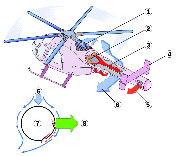

В иных ситуациях с  бОльшими затратами мощности можно смирится:  откачивая или вдувая воздух через щели на поверхности  можно с помощью  тонких струй влиять на большие потоки.
Например на вертушках в боковой части хвостовой балки выдувается воздух, который отклоняет поток от несушего винта, что компенсирует реактивный момент. Но тут  эффект от  совместного воздействия различных физических явлений, таких как эффект Бернулли эффект Магнуса, эффект Коанда, реактивная тяга

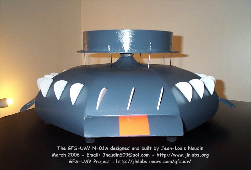

Насчет таких леталок, где винт обдувает поверхность под собой причина создания подъемной силы может включать в себя:
-Экранный эффект-от того что винт имеет под собой поверхность (пусть и испытывающую давление от струи винта)
-Эту обдуваемую поверхность можно считать также и крылом с принудительным обдувом ибо из за кривизны, начиная с какой то части поверхности поток идет параллельно ей(из за эффекта Коанда)
- Это тяга самого винта в конце концов(заключенного кстати в кольцо).
    52,3 КБ · Просмотры: 175
:IMHO Если у этой хреновины снять винт с моторчиком,и дунуть на неё со шланга равному диаметру винта,не думаю что оно взлетит,даже наоборот.А эффект Коанда только и даёт что немного устойчивости.
Это типичный пример когда привязывают мощный мотор к забору и вся эта хрень летит.
Интересно, какова будет тяга конструкции если оторвать все кроме винта в кольце?
И второй вопрос. На сколько возрастет полезная грузоподъемность при том же моторчике, но без всего что болтается под воздушным винтом?

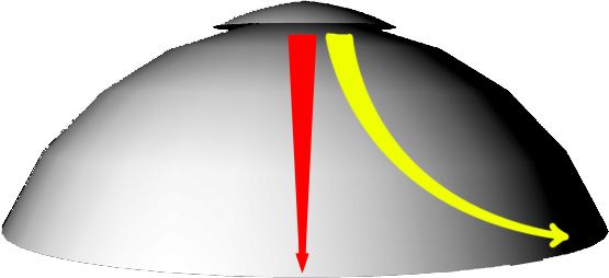

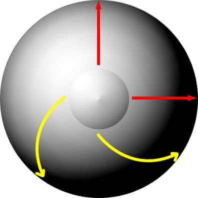

Путь, проходящий омываемым потоком по поверхности должен же как-то влиять? Например: кол-во воздуха(массовый расход?) и его скорость одинаковы для двух "тазолётов", но диаметр второго на метр больше(т.е. путь, проделанный "прилипшей" молекулой воздуха будет больше). Что отсюда следует? Подъемная сила второго будет выше или нет? Если да, то не имеет ли смысл тогда подавать воздух под углом, чтобы он обтекал поверхность "тарелки" не по радиусу(красные стрелки), а по спирали(синие). Как на рисунках ниже.
Не спасут ли отцов Коандостроения турбулизаторы живописно разбросанные по омываемой поверхности "таза"(как на ещё одном рисунке ниже)?
Мысли?
