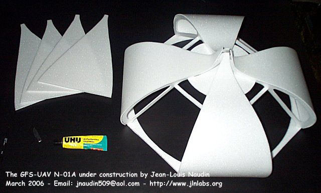

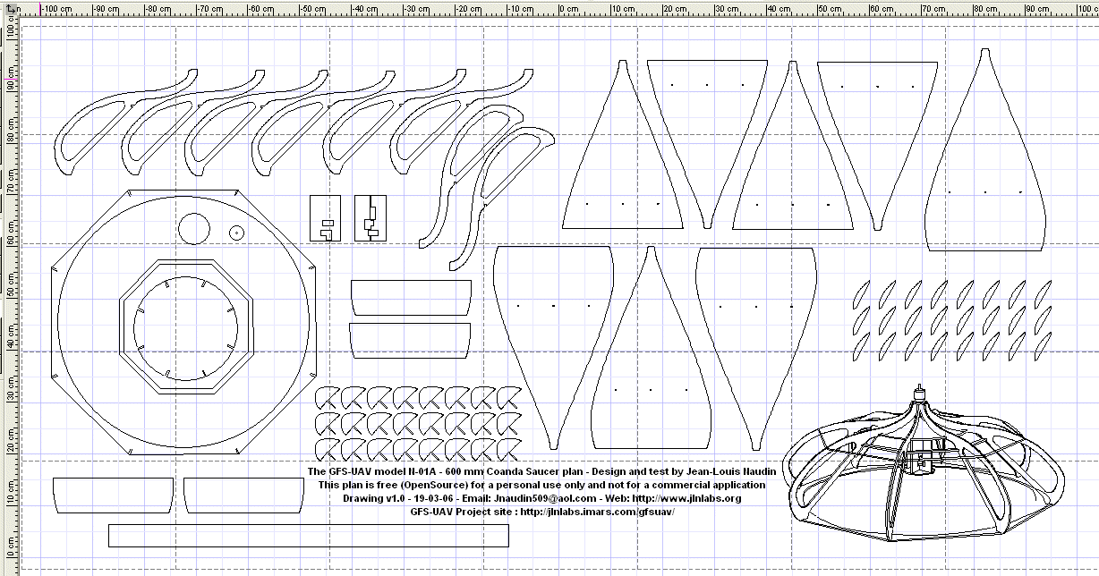

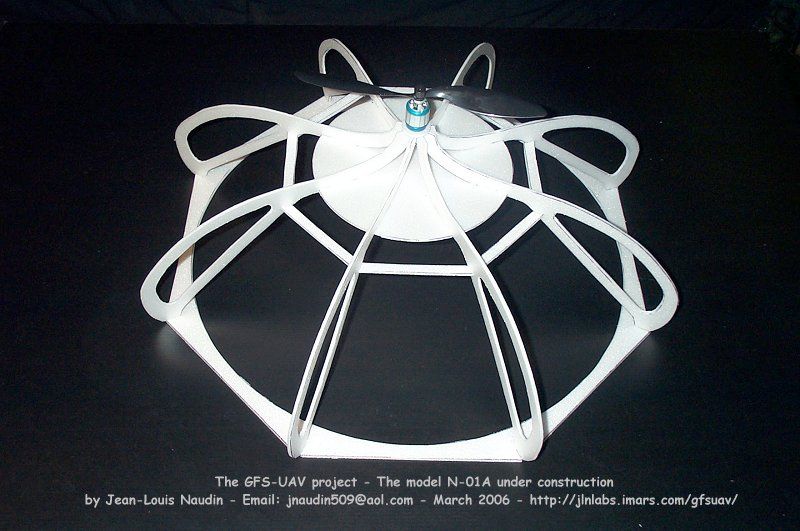

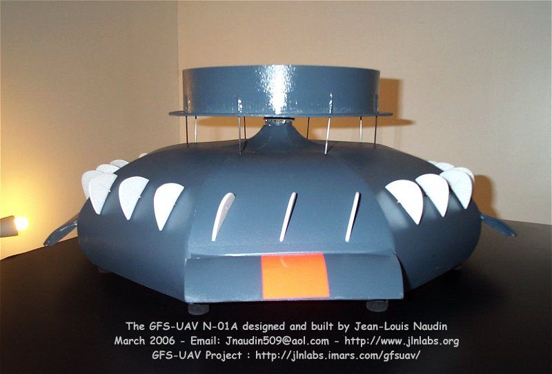

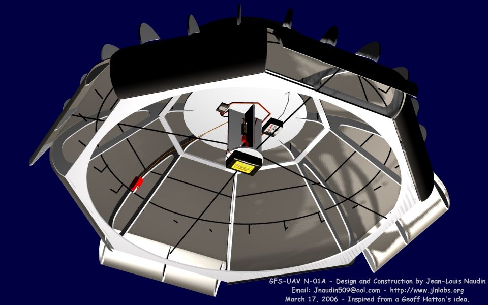

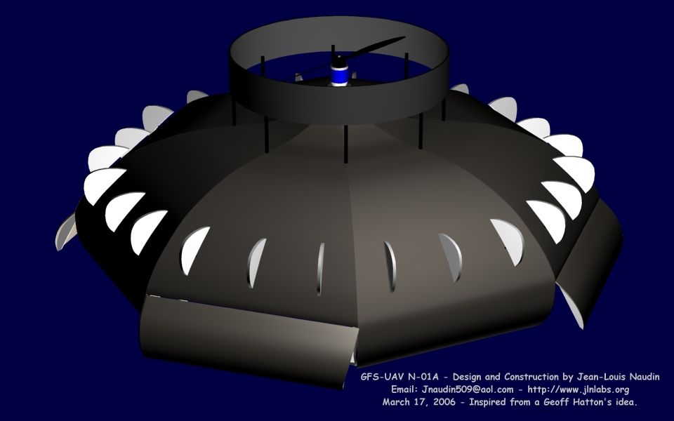

вот образец-кто хотел строить, хоть из потолчки делай, день работы.
В случае пилотируемого опытного образца с пилотом на борту, мне представляется каркас обшитый прозрачным материалом(для обзора-хотя  бы 1/2 окружности-вперед/по бокам? листы оргстекла, термопленка и тд). Да и трудозатраты поменьше чем с самолетом возится.
    69,1 КБ · Просмотры: 208
    36,5 КБ · Просмотры: 207
    69,1 КБ · Просмотры: 214
Обратите внимание на нижнюе фото-: гребни под углом-для коменсации реактивного момента. Через секцию-они  поворотные, для вращения по азимуту на месте.
Боковые же щитки для : вперед-назад- в бок
