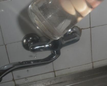

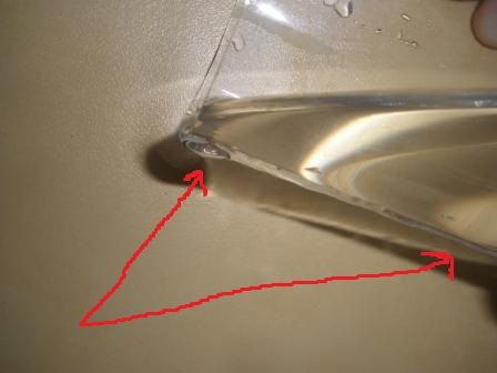

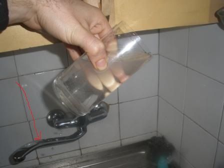

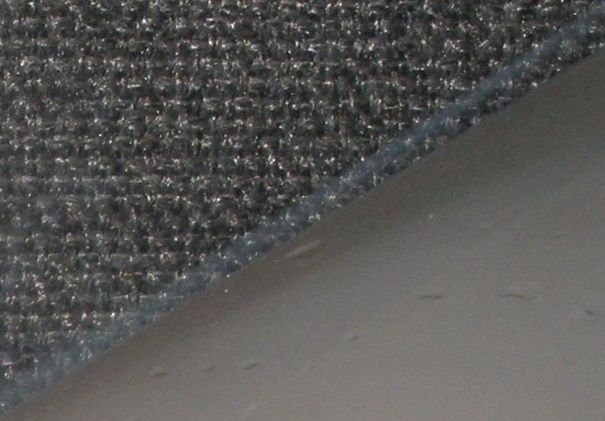

Но стоить мне чуть меньше наклонить стакан, как водка прольется по его внешней стенке.
Вы про это? Еле кадр поймал. Вместо того чтоб потечь вертикально вниз по направлению силы гравитации, вода струйкой прилипла в положении "вверх тормашками" и потекла по стакану, причем так разогналась зараза (дело не в одной гравитации), что после отрыва летит по трактории аки бомба после отрыва от самолета.
ЗЫ. И если бы стакан имел длину даже в километр, то струя текла бы этот километр в положении верх тормашками не отрываясь от поверхности-гравитация не может ее оторвать.
Если бы она текла поверх то понятно, но тут она течет по нижней части.
Эффект Коанда в этом и ни в чем другом.

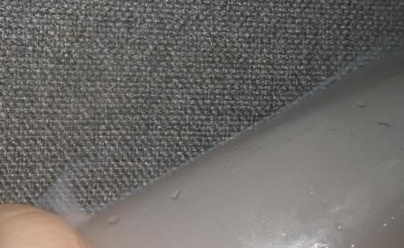

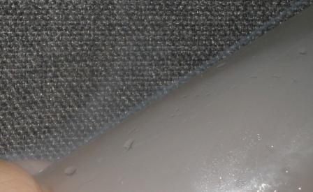

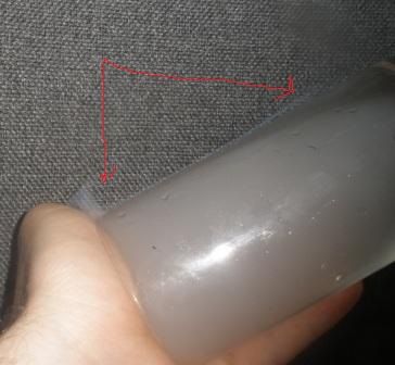

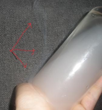

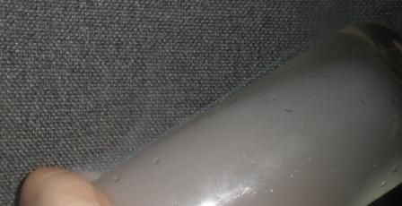

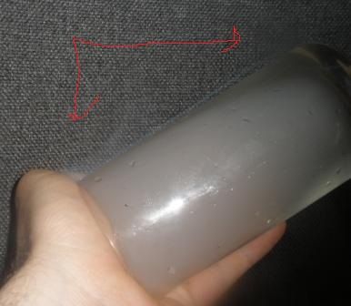

  Сигаретный дым и стакан. Свободное вытекание из локальной щели между ладонью и краем стакана, в комнате без сковозняков
Если щель большая вылетает клубами с небольшим октлонением в правую сторону, если постараться , то  получится тоненькая струйка вдоль стакана.

Заметил особенность, пока дым беспорядочно вытекает клубами или струями вверх -скорость его маленькая, но стоит образоваться струйке вдоль поверхности-она быстро ускоряется и течет быстрее остальных "выделений".

Ну... На крайнем фото хорошо видно как идет отрыв потока в три струи.🙂
Вероятно отрыв происходит по мере охлаждения верхней части потока и потери им скорости.

Силы поверхностного натяжения возникают только на смоченной поверхности (более строго, на границе раздела сред, но это не наш случай). они могут держать капли на потолке гаража, но отклонить струю, как на P4040048_001.JPG, они не способны. Это самая что ни на есть коандовая коанда по определению. Фото с дымом из стакана просто нагляднее некуда - все вопросы про турбуляторы отпадают сами собой.

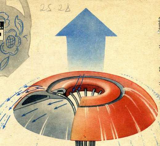

А если выдувать из центра-то будет тоже самое- в центре более низкое давление(скорость больше), по краям окружности чуть выше(поток "размазался" -скорость меньше). Что практичнее? снизу вверх или сверху вниз?
А зачем отсос в центре?
Воздух вылетая допустим из центральной части полусферы, начинает растекаться по радиусу - поток как бы размазывается по все бОльшей  и бОльшей площади и несколько теряет скорость.  То есть у центра давление имело какое-то низкое значение: (скороть большая), а чем дальше от центра, тем больше падает скорость и давление уже не такое низкое как у истока.
