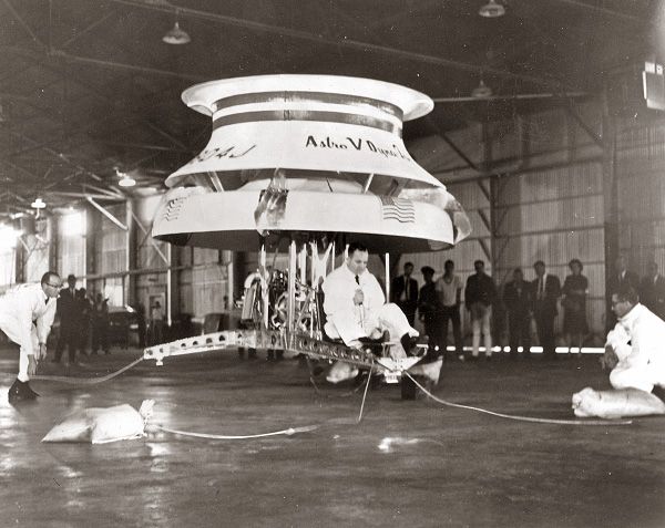

вставлю свои 5 копеек.
к вопросу о посте номер 91.
прошу заметить. летадло на фторой фотке таки летает! И пусть меня забросают помидорами, если кто то меня переубедит что ЭК тут не приделах и что летит он по вертолетному...
и еще допишу немного. Тут можно посмотреть ТТХ ко второму НЛО.
Однако 3.2кг на л.с.
148л.с и 481кг максимального взлетного веса!

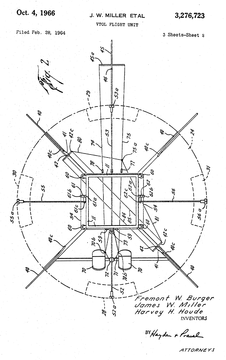

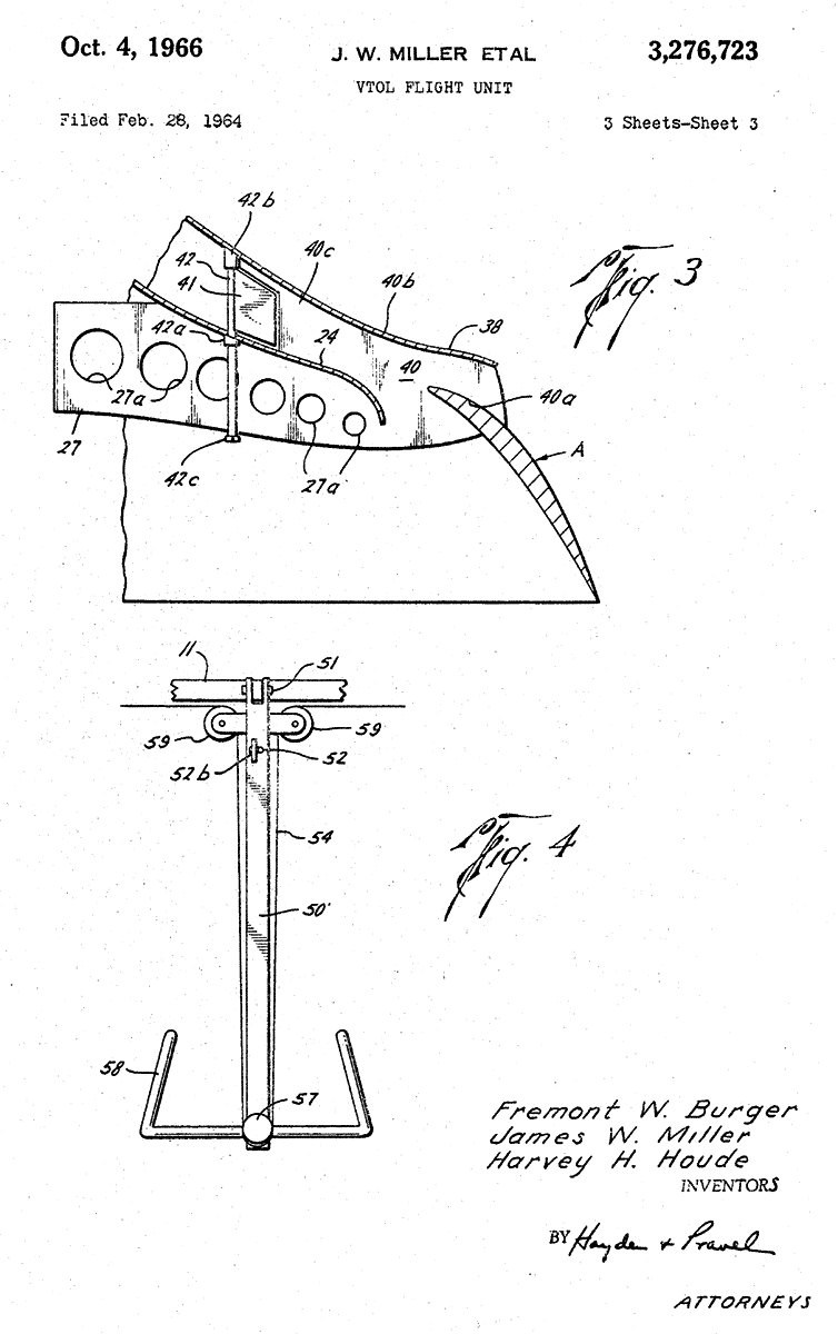

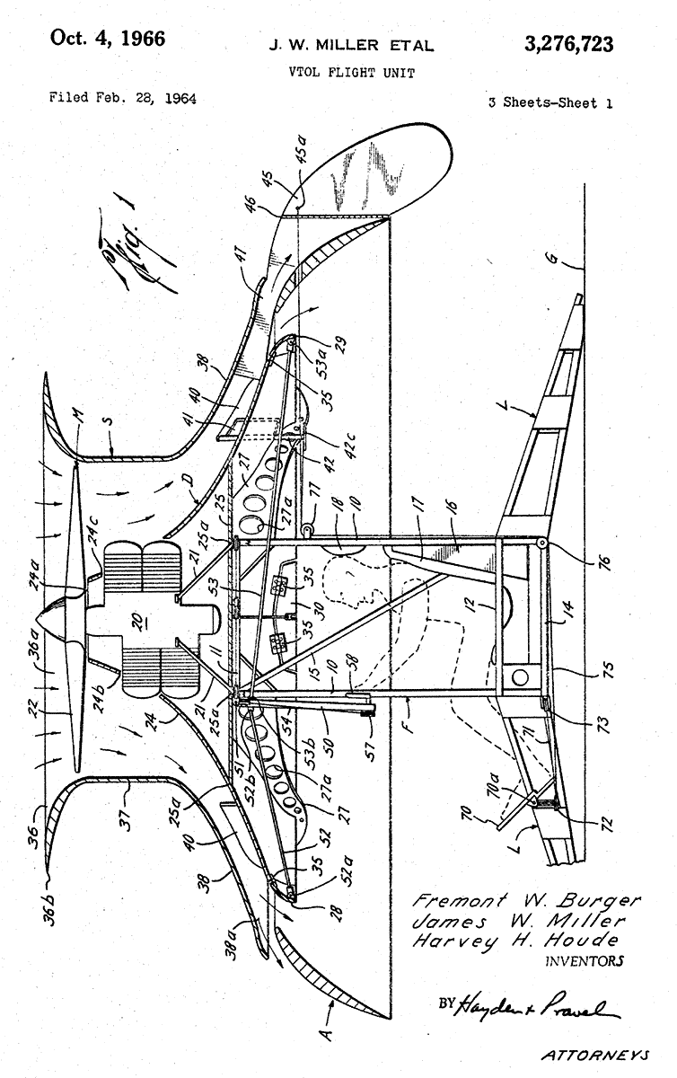

А тут можно скачать патент к ДиноФан.
Первые три его страницы
