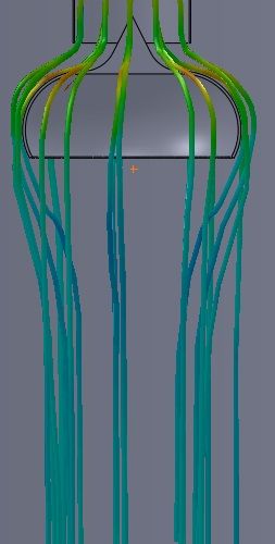

"Вертолет" на эффекте Коанда - подумаем?
и пара своих монет.
Не вдаваясь в теорию, используя простейшую симуляцию в FlowXpress от SW хочу заметить что большое влияние на поток имеет все параметры конструкции, если юбка неудачная происходит отрыв потока в "горизонт", если кольцо винта расположено слишком близко к юбке или слишком далеко - отрыв потока в "горизонт" если по центру нету или неудачной формы конус - результат тот же...
А вообще интересная штука...

Да кто бы спорил, если есть летающие модели?! ;D Но(!), эта "штуковина" - слишком мала по "тягловым" характеристикам (как Вы сами отметили "...Однако 3.2кг на л.с. " 😉), и очень близка к "солотрекам", а по сему, её функции могут играть только "вспомогательную", т.е. второстепенную роль :IMHO
P.S. ...да и есть ограничения, в прямом исполнении, по масштабам эфекта - только на определённом участке, а не "бесконечно" :🙂
@ KBP
А могёте посмотреть в программе, что будет, если натыкать турбулизаторов? И учитывает ли Флоу Коанду и пр.?

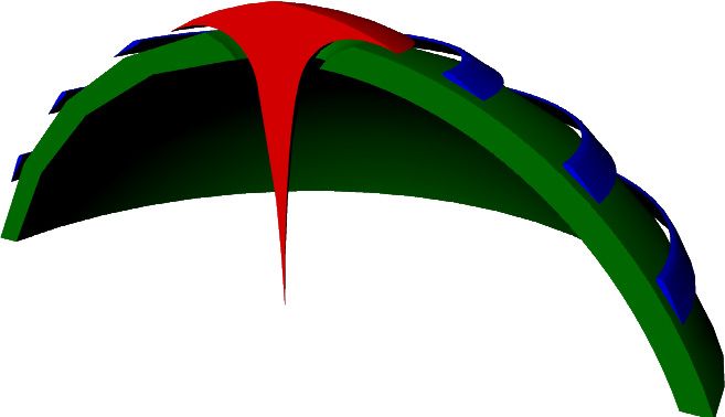

А я продолжаю двигать идеи 🙂
Очередная: что если концентрически расположить по внешней поверхности "тазика"(зелёный) профилированные кольца(синие)? По задумке их действие должно быть аналогично действию щелевых предкрылков.
Мысли? Критика?
И ещё. В том месте, где поток будет подходить к отрыву, можно на внешней поверхности "тарелки" создать выпуклость а-ля верхняя  половинка профиля крыла. Это заставит поток ускоряться(по Бернулли 😉 ) со всеми вытекающими. Можно таких концентрических выпуклых "поясов" наформовать несколько. Можно также их скомпоновать с кольцами-"предкрылками".
Опять же жду отзывов.

Это больше похоже на бипланЧИКИ. Как предкрылки работать не будут. Ну мне так кажется....
Потери будут больше чем положительный эффект.
За счёт чего не обоснуете?
Не имею ни малейшего желания видеть тут опять 10 страниц формул, объясню на пальцах:
Любой предкрылок тормозит поток, отсюда и потери.
Работать не будет-мне кажется. Я не Туполев....
Во первых у вас тут не предкрылок в чистом виде, а надстроенная плоскость над основной-как биплан, а что происходит когда два крыла биплана приблизить друг  к другу? Можно и сказать , приняв основную поверхность за экран, что это маленькие крылышки у экрана. А экранный эффект повышает АК у крыльев с конечным размахом.
Во вторых даже мастистые профессиональные конструктора не раз ломали себе зубы об предкрылки на обычном простом крыле-не получая ничего кроме излишнего сопротивления
В третьих посмотрите на угол наклона поверхности и вектору ПС. Увеличившееся лобовое сопортивление приведет к снижению вертикальной ПС. Втакой схеме, я думаю нужно иметь минимум сопротивления потоку стекающему по бокам.

Малоэффективная задумка, думай лучше! 😉
Мысли? Критика?
Какие тут могут быть мысли, если такой щиток уже давно опробовал и измерил эффект от его присутствия сам Коанда?
Шиток препятствует раннему отрыву потока от крыла, и его применение на прямом крыле дает прирост как подъемной силы, так и горизонтальной тяги.
В той самой статье из МК шестидесятых годов про это было подробно и с картинками написано.
В моей схеме этот шиток тоже предполагался, как мостик для перехода потока от зонтика до всасывающего периметра.
Но только один щиток, т.к. он должен стоять в месте отрыва (немного не доходя до места, где без щитка поток начал бы отрываться) потока, а за ним поток уже должен был стремиться ко входу в периметр.
Смысла ставить несколько щитков подряд не вижу - пока у потока есть скорость, он и без щитка не оторвется, а когда скорости уже нет, нет и смысла в щитке.
Как собственно и любая другая поверхность в потоке, но предкрылок даёт при этом прирост ПС и тяги. Где-то в теме махолётчиков или ещё где приводились примеры, то ли Хенрик то ли Жорж постили. Надо поискать.
Во первых у вас тут не предкрылок, а надстроенная плоскость над основной-как биплан
Ну не хотите называть это предкрылком(хотя в изначальном посте было: "аналогично предкрылку") не надо. И тогда уж не биплан, а скорее крыло у экрана(поверхность "таза" им и выступает в данном случае). ИМХУ

Никто не спорит, но предкрылок снижает скорость потока, а для ЭК чем скорость потока больше тем лучше :🙂
Солидарен
только один щиток, т.к. он должен стоять в месте отрыва потока, а за ним поток уже должен был стремиться ко входу в периметр
@ jinn
Ну я ж дал общую идею(как выяснилось - правильную, что греет 😉 ) и было ясно, что всё нужно считать(мы ж пока "генерим", в основном).
А по поводу "выпуклостей" никто не выскажется?
Ну. приходим к необходимости обсчёта данного прибамбаса, а считать нужно имея какие-нить данные. Которых у нас нет. Ладно, отложим в копилку.
Товарищи, предкрылок делают для предотвращение срыва потока на крыле при больших углах атаки набегания потока.
В случае обсуждаемой "юбки" поток идет  по иному, чем на крыло при большом угле атаки.
Вот видео обтекания предкрылка на большом угле атаки. На малых углах-это мертвый груз для Сх и Су
Рассматривать как крылышко  на экране, тоже не смысла-экран играет положительную роль лишь при наличии концов крыла, а тут опоясывающее "юбку" крылышко замкнуто в круг
http://www.youtube.com/watch?v=I6NQhBY5L80&feature=related
Ничего тут посчитать, не имея практического материала,  не получится.
Надо делать модель с изменяемым радиусом тарелки, изменяемым сечением кольцевого сопла, изменяемым сечением входа периметра, и с возможностью передвижения антиотрывного щитка по радиусу тарелки.
Ставить тарелку на весы, дуть по разному, менять геометрию конструкции, мерять силу, мерять давление в разных точках обдуваемой поверхности, мерять скорость потока в разных точках...
И от полученных данных уже пытаться вывести методу их вероятного обсчета.
Было мнение(с табличками) что это не совсем/не всегда верно. Блин, никак не вспомню где! 🙁 , но где-то тут.
Опять же мы выяснили вроде, что сие скорее не предкрылок, а крыло у экрана. Нет?!
