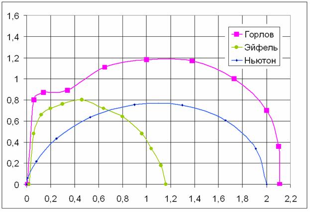

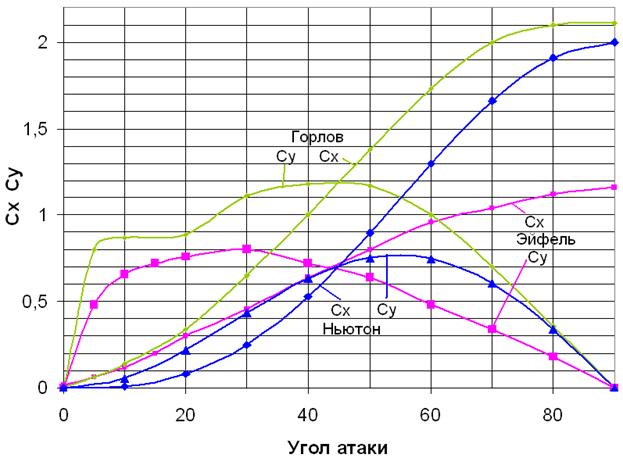

Ньютон полагал, что жидкость(воздух) состоит из неупругих частиц, которые при ударе о пластинку создают нормальное (перпендикулярное) к ней усилие, равное
R=p*S*U>2*sin>2Где:
[ch961] – плотность кг/м3
S – площадь м2
U - скорость м/с
sin – угол атаки
    Для анализа удобнее разложить суммарную силу R на две составляющие. Одна, направленная по потоку, называется силой напора X и другая, перпендикулярна потоку, - подъемная сила Y
Y=Rcos=p*S*U>2*sin>2*cos>2
X=Rsin=p*S*U>2*sin>3
Вот это его формулы
Поляра по Ньютону дает очень пессимистический прогноз для авиации. Например, при угле атаки 5 градусов аэродинамическое качество пластины, т.е. отношение Cy/Cx получается довольно большое - 11,6. Но подъемная сила составляет всего 0,015. В 100 раз меньше, чем у авиационного профиля. Крыло, если считать по теоретической формуле Ньютона, потребовалось бы в 100 раз больше по площади, чем современные крылья самолетов, что мало реально для практического исполнения. Но благодаря энтузиастам полетов, прежде всего Лилиенталю, удалось найти профиль крыла, при котором подъемная сила была достаточна для полета человека. Сначала пассивного, планерного полета, а затем и моторного

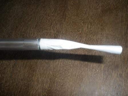

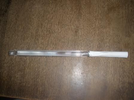

Вот специально для вас Анатолий, сделал наглядный опыт. Можетет повторить.
Вам нужна сигарета,(то что вы не курите-не отмазка).
  Я аккуратно высыпал табак из гильзы, затем оторвал фильтр и насадил на корпус от обычной ручки(диаметры идельно подходят).
По теории Бернулли, при прохождении воздуха через эту гильзу, давление внутри  меньше чем снаружи и она должна будет схлопнуться(Важный момент: меньше давление, а плотность воздуха та же самая осталась, я не могу его(воздух) сжать). По мнению же неучей гильзу должно распирать-ведь  я дую через нее.
Я подул в трубку и ву-аля, она схлопнулась. (можно и втягивать тоже схлопнется-только сильнее надо ибо дыхательная система человека так устроена что выдох энергичнее вдоха).
Кстати про  этот опыт я вам второй раз говорю
