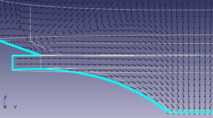

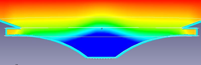

Итак, мой вариант. Никакого чуда, как я думал - так и вышло. Гоняя по поверхности один и тот же объем воздуха, имеем градиент давления. Не нужно ничего притягивать сверху и отбрасывать вниз - просто шоколадно с точки зрения КПД. Скорости исходящего и входящего потоков подобраны, исходя из постоянства объемного расхода. КВР правильно подметил, что геометрия сильно влияет на ЭК. Не сразу удалось привлечь внешний воздух - сперва градиент давления замыкался в горловине, и только с третьей попытки вышло это:

"поток двигаясь от широкой переферии к узкому центру будет уплотняться, терять на этом уплотнении скорость и энергию.
В момент уплотнения потока он будет в конфликте сам с собой и вести себя будет кое-как." - в этом и фишка ЭК! кое-как он себя ведет там, где надо - за пределами аппарата!! смотрите картинку - видно, что образуется ответное вихревое кольцо, но оно в зоне увлеченного воздуха, имеет ничтожно малую скорость и не портит "картину обтекания". За места в автобусе дерутся самые слабые, а сильные дружным строем идут в центр диска. Стрелочки нарочно показаны одной длины, не в масштабе.

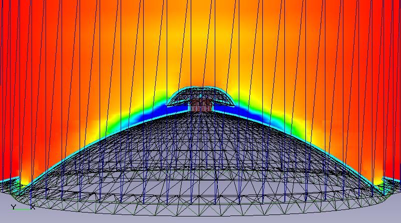

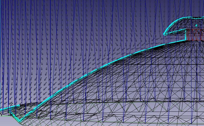

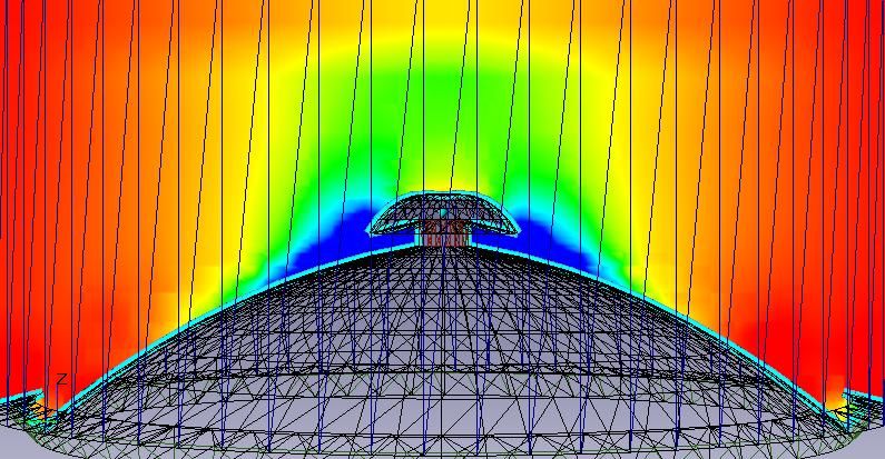

Потом я продул тазик Джинна. Эффект есть, только не совсем там, где хотелось. Над "грибком" область разрежения, довольно солидная! Пригодились и "турбулизаторы" Джона-Доу - поверхность сделана шероховатой. Прав был Нодэн, утверждая, что в процесс вовлекается объем воздуха, много больший того, которым оперирует компрессор без изогнутых поверхностей.
Стрелочки без масштаба показывают скорость. На диаграмме давлений синий цвет - разрежение, красный - атмосферное давление.

А где же здесь эффект Коанда?? хорошо, я изменил в расчетной схеме только одно - в 100 раз снизил вязкость воздуха. Присоединенный объем куда-то пропал.

Спасибо за проделанную работу! Весьма познавательно, а результаты вообще удивительные, я делал ставку на конструкцию, которую нарисовал Jinn.
ЗЫ Какой программой продували?
Jar, Вы волшебник.🙂
Что касается "где Коанда?" - насколько я пониманию (об этом говорится в старой статье МК), эффект Коанда проявляется не в прилипании потока почти к горизонтальной плоскости, а прилипании потока к резко убегающей от него поверхности (30 или даже 45 градусов, точно не помню сейчас).
Т.е. для получения ЭК, на "тазике джина" в месте где почти кончается синяя зона, нужно опустить плоскость обтекания вниз под углом30-45% и в конце этой ступеньки уже устроить вход воздуха.
Ну и диаметр тазика уменьшить раза в полтора-два (зачем иметь неработающую поверхность?).
То-же самое на Вашей вогнутой тарелке - если следовать указаниям Коанды, нужно делать ступенку, а не радиус.
А Вы измените форму основной "тарелочки" - сделайте "параболу" более тугой или с уступом "по потоку". "Продуйте" реальным и идеальным воздухом... "Присоединенные массы" воздуха, двигаясь сверху вниз, "прижимают активную струю в поверхности и смещают точку отрыва потока вниз.
Отчасти это будет ответом на Ваш последний вопрос, как демонстрация отличий "идеала" от "реалий".

как раз я запостил эти сообщения, чтоб показать, что ЭК удалось смоделировать! В циркуляцию вовлекается много больше воздуха, чем тот объем, что заключен в пределах "тазика". В случае же невязкого воздуха пропало разрежение над грибком, что и показывает разницу идеального и реального обтекания. Во всяком случае, мы видим, что можно смоделировать "неочевидные" эффекты обтекания и рассчитать, пусть приблизительно, подъемную силу. Предлагаю конструктивное обсуждение.
