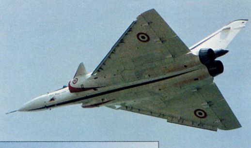

По моему тут вас обскакали французы...     Только они этот диск подрезали и заострили по ходу движения самолёта немного, а так в принципе всё по феньшую.
    23 КБ · Просмотры: 239

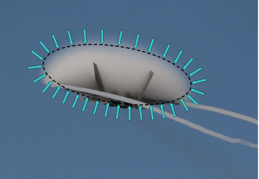

В своё оправдание могу привести пример абсолютной бесполезности искать какие то ни было воздействия понижения давления над крылом в делах создания подъемной силы.
Так уж получилось, что самолет на картинке летит во влажном воздухе и в зоне разряжения над крылом по законам Бернулли происходит разряжение и как следствие конденсация водяных паров.
Но чуток выше это разряжение пропадает и становится равным атмосферному.
Таким образом сверху на эту "линзу" разряженного воздуха с водяным туманом действует атмосфера с той же силой  как и снизу на крыло.
Вот об этом я и говорил, что законы Бернулли не действуют когда система открыта.
    236,7 КБ · Просмотры: 270
Таким образом сверху на эту "линзу" разряженного воздуха с водяным туманом действует атмосфера с той же силойкак и снизу на крыло.
Ошибочка Анатолий.    Вы же думающий человек...    И сами когда-то говорили что ВАКУУМ РАБОТАТЬ НЕ МОЖЕТ.    Я полностью с вами согласен в этом плане и уже ИСХОДЯ ИЗ ЭТОЙ АКСИОМЫ должен вас немного поправить.
  Правильней говорить, что "работает" не разряжение в данный момент над крылом, а совершенно другая часть атмосферы которую все не замечают.
  Раз над крылом появилось разряжение, то это значит что под крылом образовалось - сжатие...     Просто оно тумана не даёт и его не видно.    Исходя из этого можно смело утверждать что работает не верхнее разряжение (это утверждение ошибочно) а НИЖНЕЕ СЖАТИЕ ВОЗДУХА ПОД КРЫЛОМ.
  А представьте ребята если вдруг самолёт выйдет на такой режим что над крылом образуется вообще вакуум...       Разве будет правильно утверждать что "он работает"    (не замечая сжавшейся внизу атмосферы) ?..
  В данный момент всё просто.   Вверху туман и мы обратили на него внимание, а внизу его нет...    Значит нам кажется что и внизу ничего не происходит.    (а это для понимания процесса нельзя делать)))
И ещё мне кажется, что немного не корректно сравнивать работу струи с работой неподвижной плоскости.
  И вот ещё что по поводу "овала", видимой части атмосферы над самолётом...         Исходя из законов физики такой же точно овал должен быть и снизу крыла...      Он не видим, но он есть...
Точно такой же...    Просто он из сжатой части атмосферы состоит.      Верхний овал из разряжённой, а нижний из сжатой...
