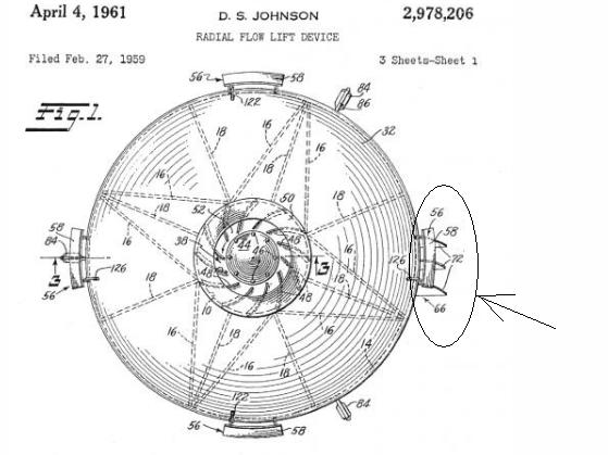

а еще он будет крутиться вокруг своей оси - или я не понимаю, чем у него сбалансирован момент инерции винта. А аврокар не крутится, хотя "турбина" у него выглядит довольно массивной...
Вы забываете об аэродинамическом компенсировании кореолесовой силы (вернее, устройствах, позволяющих это сделать, да ещё и управлять аврокаром по "рысканью")...
вы имеете в виду силу, возникающую при расширении закрученного потока?
"Раскручивание" его в обратном направлении, т.с., своеобразными "рулями направления".

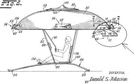

P.S. эти же рули, только вид "...с-боку"

насколько я понял, летающие тазики имеют смысл только при висении или очень медленной скорости полета.
при более-менее высокой скорости полета поток срывается с "крыла" и эффекта Коанды не будет, так?
Именно. Но на высокой скорости (около 130-150 км/ч) ЭК и не нужен, там тазик уже как крыло работает... На сколько я понял из проведенного мной изучения летающих тарелок на ЭК, проблемой на сегодняшний день является переходный режим (70-100 км/ч), на нем ЭК существенно падает, а подъемная сила от скоростного напора еще недостаточна. Нужно слишком высоко подниматься и разгоняться с потерей высоты, то есть чуть ли не в пике... Не АЙС :IMHO
