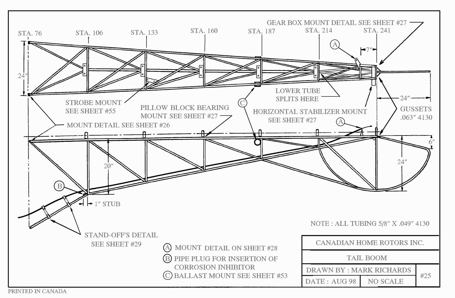

Всегда хотелось узнать , трубки какого диаметра используются на ферме хвостовой балки.
Знаю, что фото довольно сильно может искажать истинные размеры.
Если не сложно, замерьте размеры трубок, буду признателен.

ddn, все трубки D =16 мм., только нижняя продольная D= 18 мм. и две нижних за которые глушитель подцеплен тоже D=18 мм. Толщину стенки не подсмотреть, стальные.
Автору и CINN спасибо за информацию.
На схеме видно, что толщина трубок 1,25 мм.

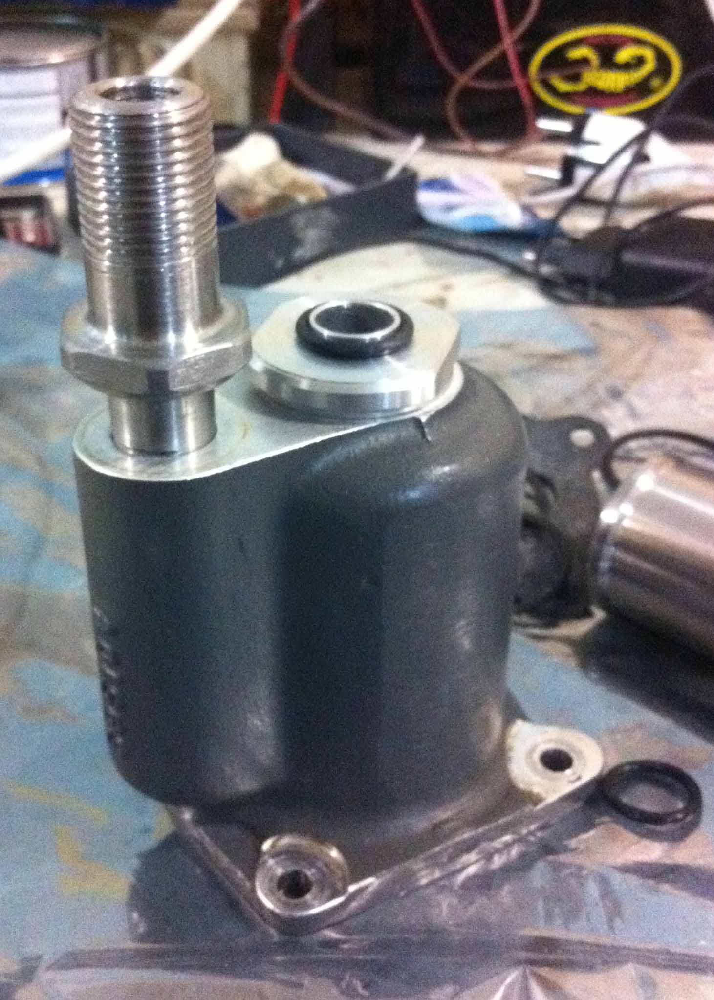

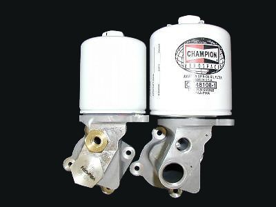

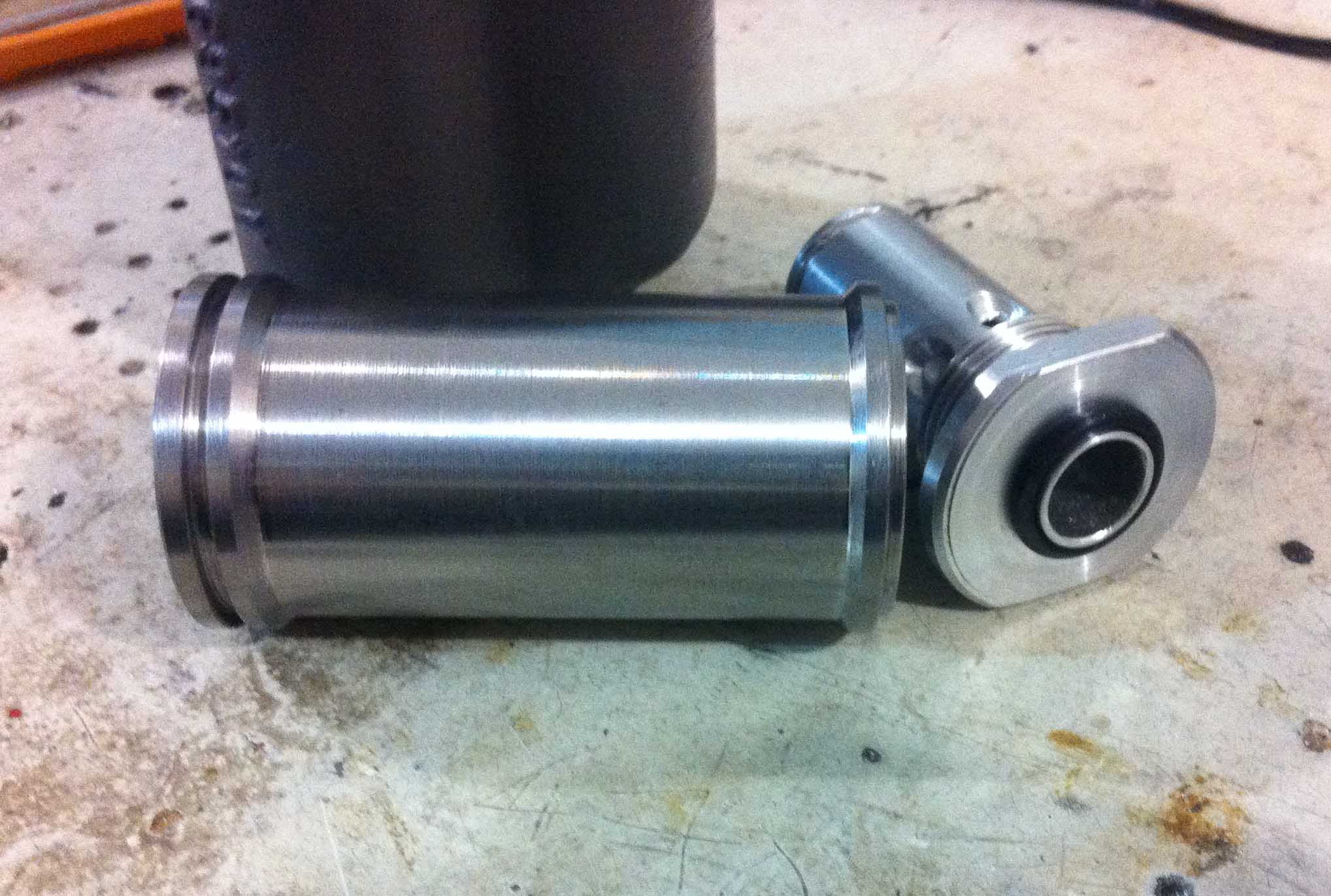

Захотел установить адаптер под бумажный маслянный фильтр на Лайкоминг 320, но прикинув во сколько обойдется мне эта деталька по нынешнему курсу, придумал сделать сам. Возможно кому-то пригодится пример такой доработки, поскольку и ресурс продлится и качество очистки масла улучшится и замену масла можно делать реже.
Итак, вот пример для подрожания, стоимость от 400-600 $US (без стоимости доставки и фильтра)
    13,2 КБ · Просмотры: 223

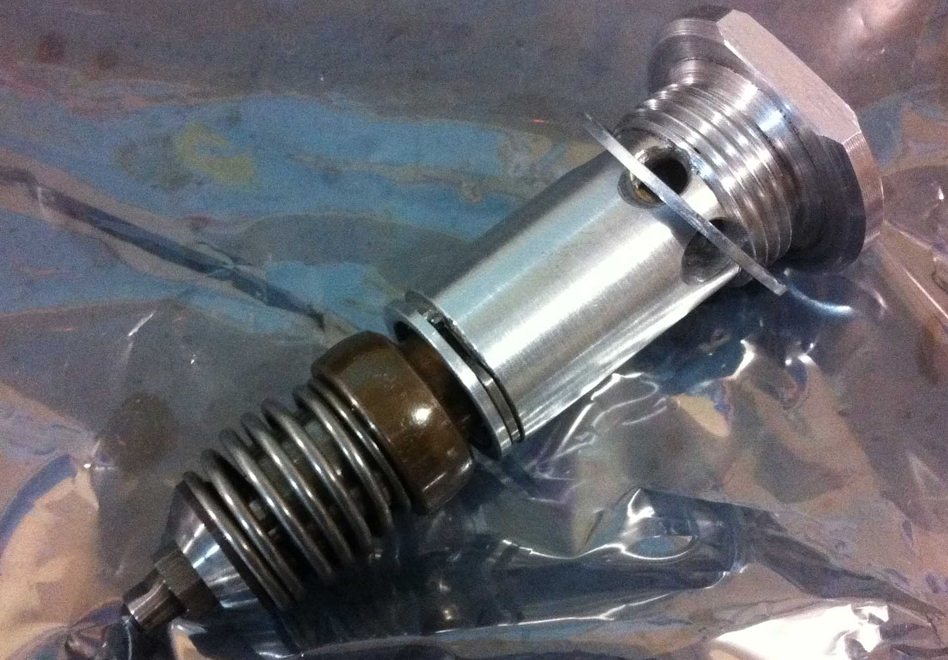

Все детальки выточены на токарном станке.
Деталь первая, корпус термостатического клапана с транзитом для неочищенного масла.

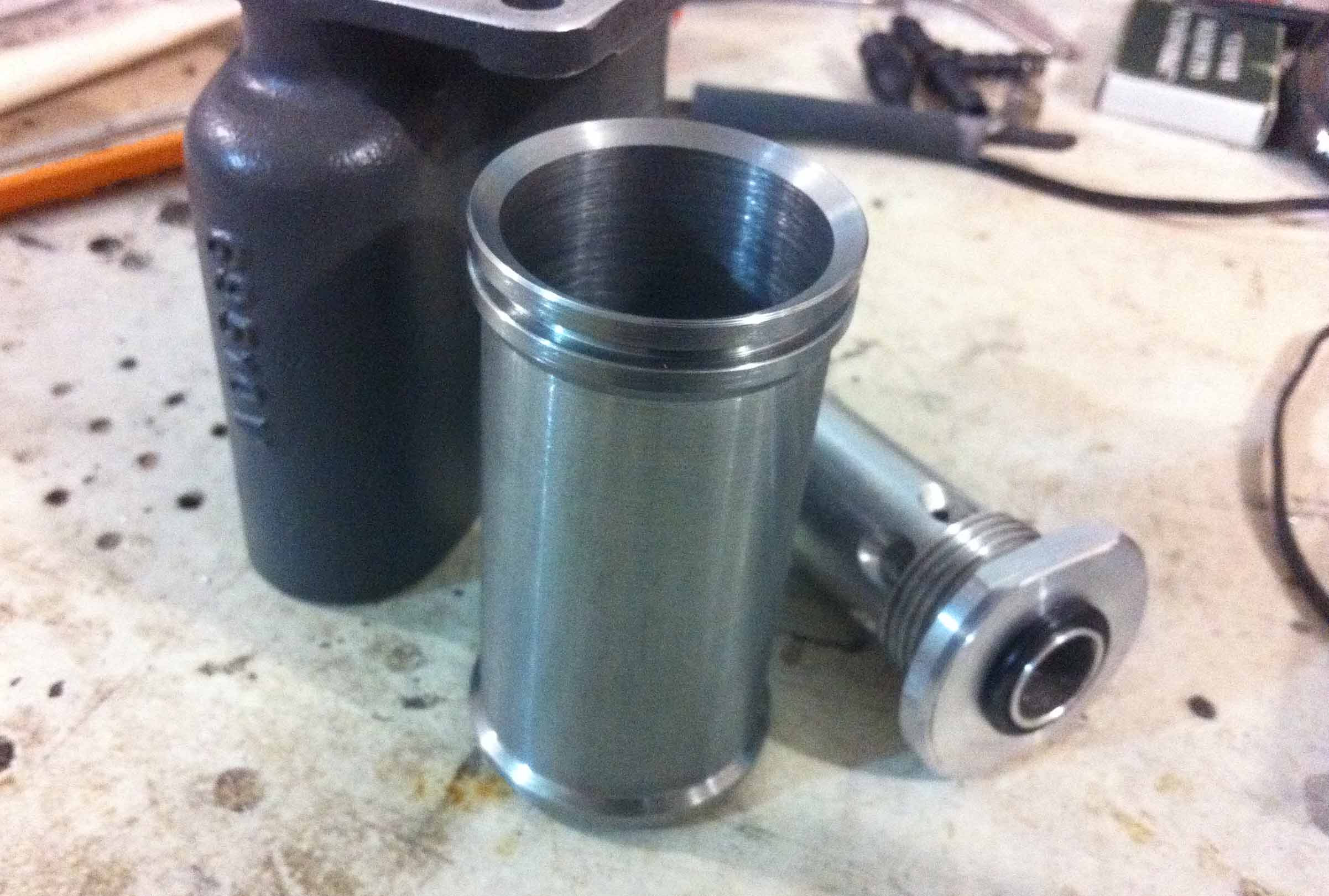

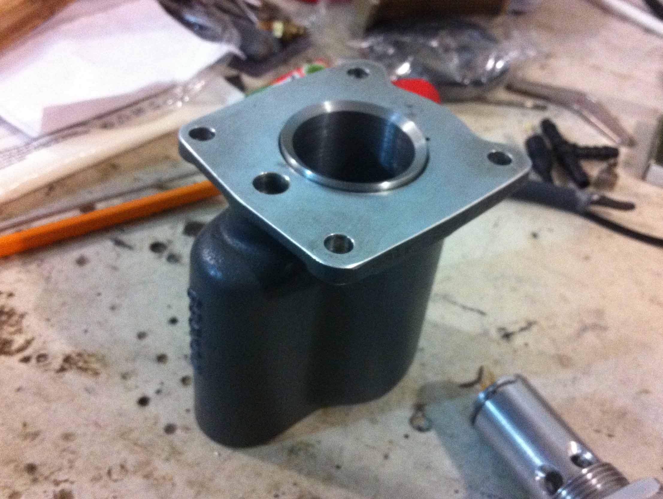

Деталька вторая. Устанавливается на место сетчатого фильтра, и отсекает неочищенное масло от того что прошло через фильтр.
    191,8 КБ · Просмотры: 235
    199 КБ · Просмотры: 227
    180,3 КБ · Просмотры: 220

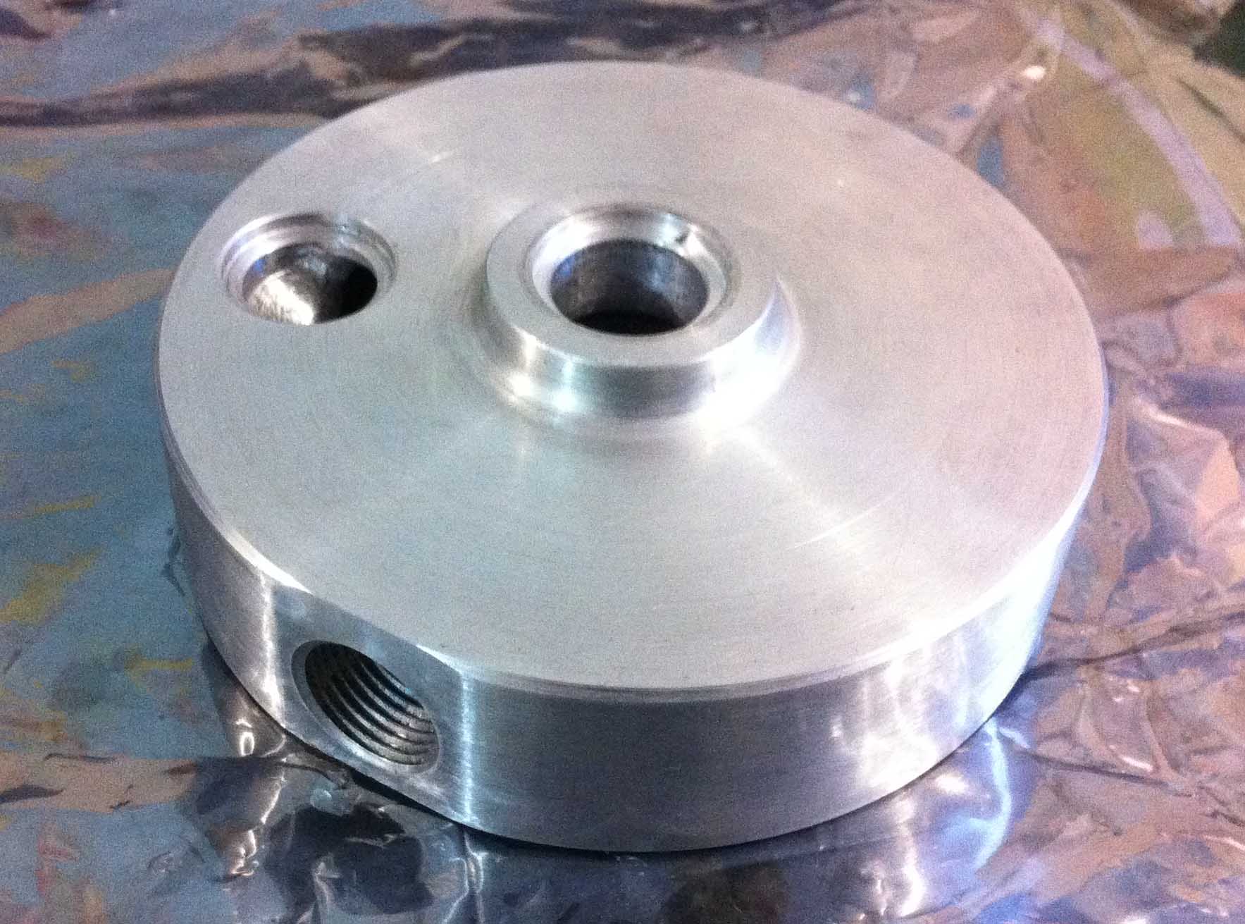

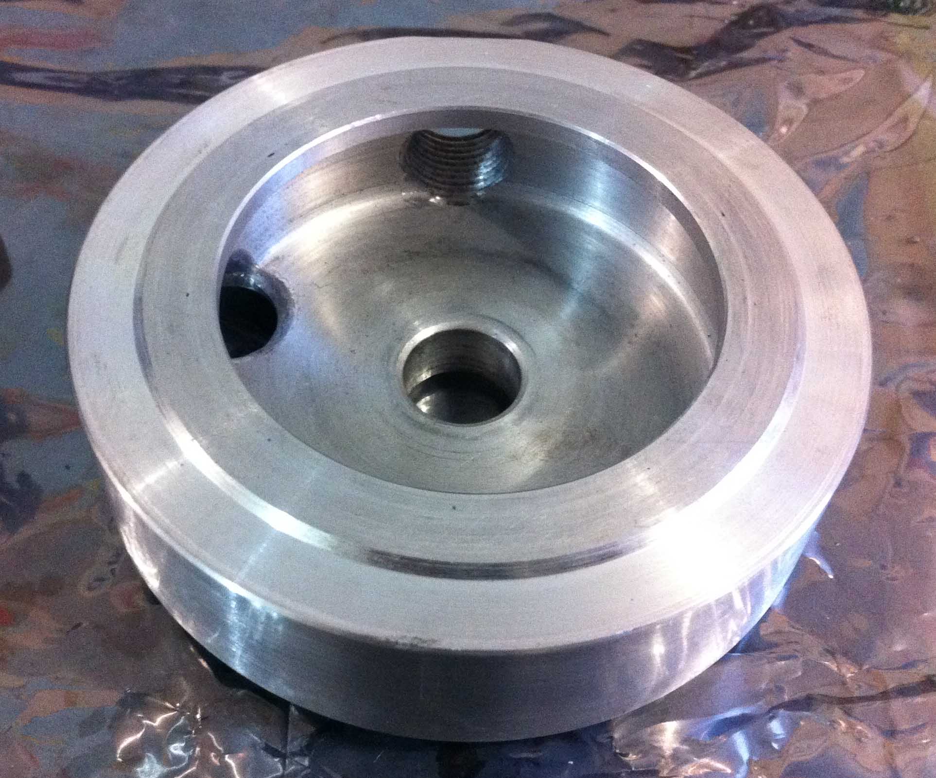

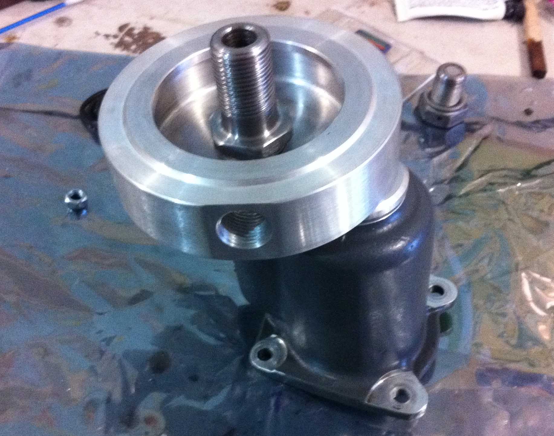

Деталь третья. Основание в которое упирается новый масл. фильтр.
В нем педусмотрено отверстие совмещаемое с отверстием в корпусе термостатического клапана, и отверстие с резьбой под датчик температуры масла.
    165,7 КБ · Просмотры: 239
    211,8 КБ · Просмотры: 265
    203,3 КБ · Просмотры: 255

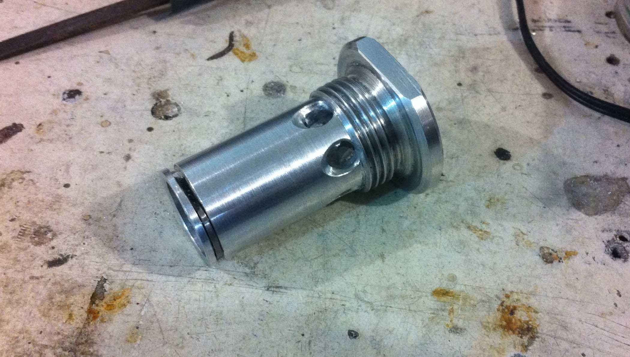

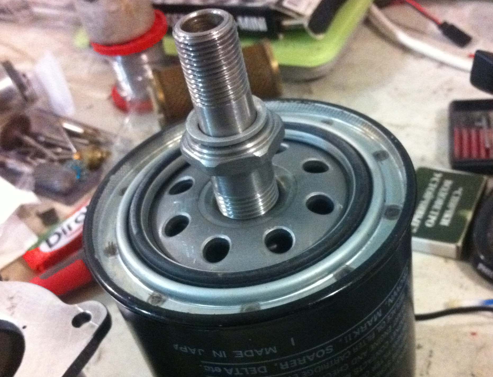

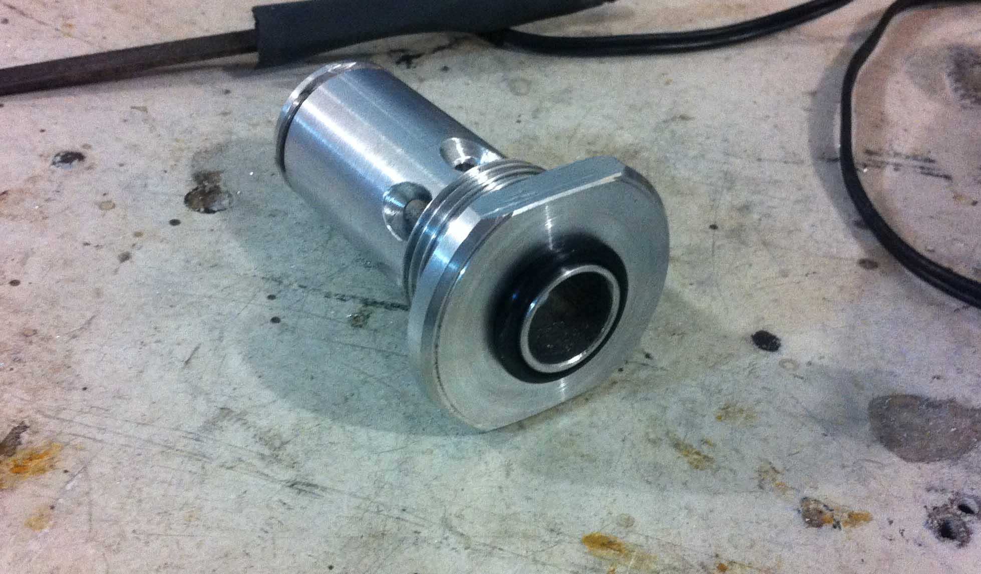

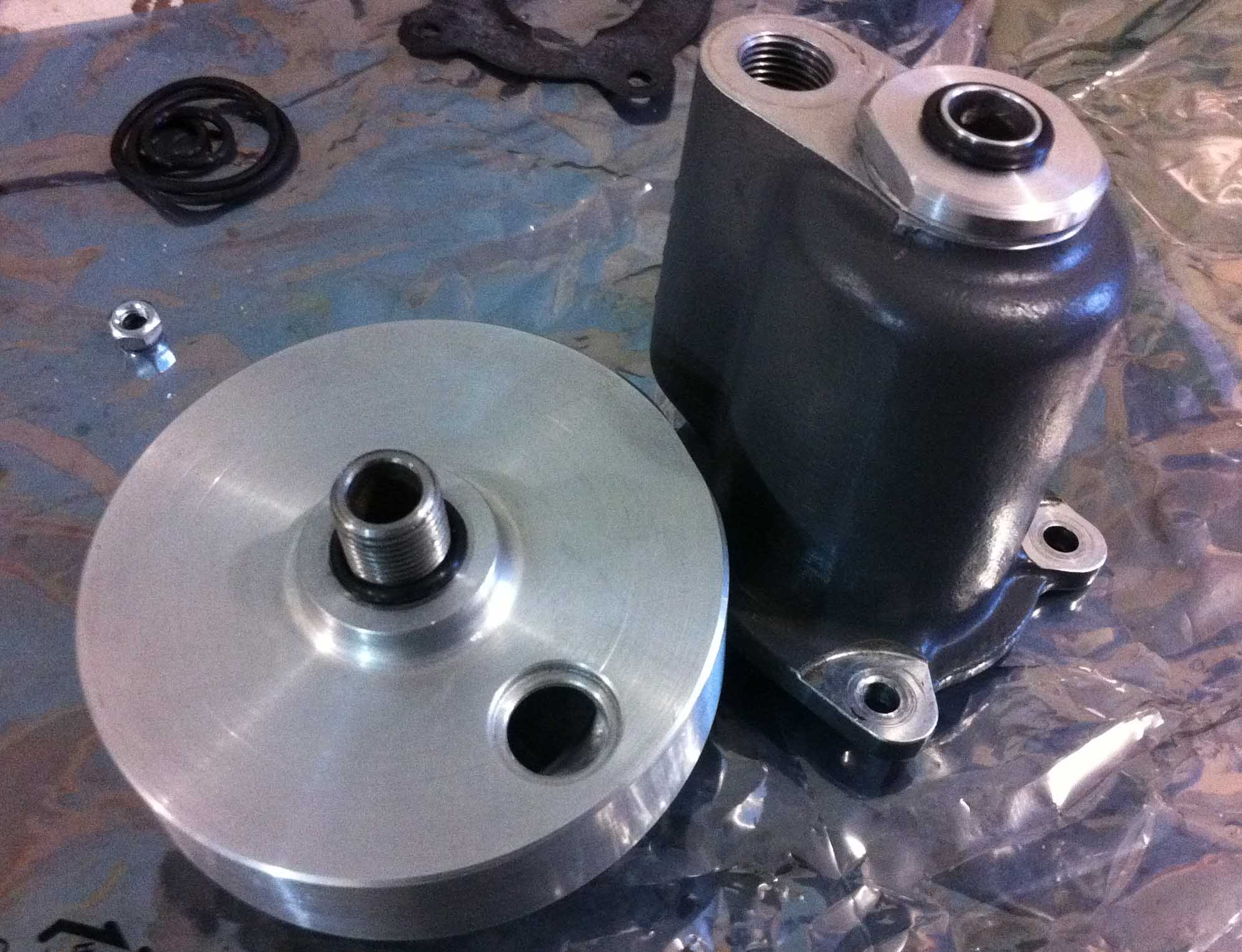

И четвертая деталька, которая соединяет все вместе. Она вкручивается в отверстие где ранее был вкручен датчик температуры, и прижимает к родному корпусу основание для масл. фильтра, с другой стороны на эту деталь накручивается сам маслянный фильтр. Внутри этой детали отверстие по которому проходит транзит очищенного масла, в нужную полость корпуса.
    211 КБ · Просмотры: 246
    161,9 КБ · Просмотры: 259
    179,5 КБ · Просмотры: 233
