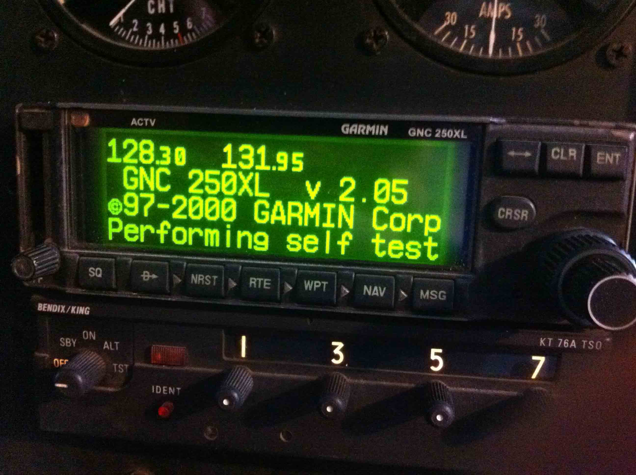

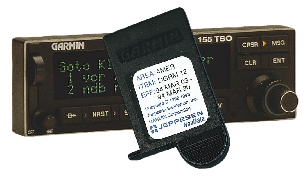

На Сафари установлена рация-GPS модели GARMIN GNC 250 XL.
Около крутилки громкости есть гнездо куда вставляется флешка(40 штырьковая), с базовой информацией для работы GPS.

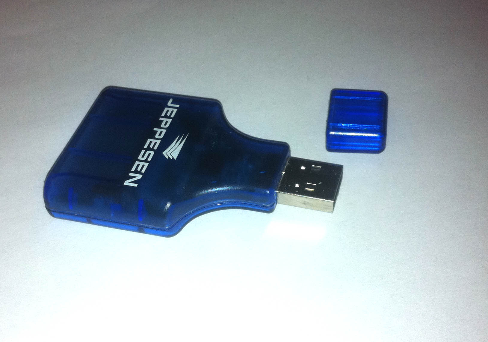

Сначала у меня ее не было вовсе. Потом друзья мне прислали ее из Канады и переходник с нее на USB разъем. Но! Дело в том что она пустая, т.е. без информации. И функция GPS не активируется.
Отсюда вопрос, кто знает где ее закачать? Может быть кто-то может ей поделиться?
Обьем этой флешки смехотворный 3Мб, теперь в Гарминах совсем другие флешки, другие разьемы и обьемы информации. Вроде как прошлый век, но вдруг у кого-то завалялось?

Там смотрел- нету этой модели, и на Рутрекере пересмотрел все что по Гармину есть, тоже не попалось.
Поставьте нормальную современную гарминовскую станцию и будет Вас счастье. Зачем Вам эта реанимация?
Пы.сы. никак не могу понять Ле и Чита-это одно лицо, или разные люди?
Garmin GNC 250 XL очень даже нормальный авиационный прибор, стоимотью 3000-4000 $ US(посмотрите в поисковике если интересно)
Его возможности довольно обширны, а то что дизайн экрана простенький, так это не главное.
Современный Гармин у меня имеется.
Я захотел оживить установленный Гармин. Разве это плохо. Купить официально эти 3 МБ дело не хитрое, пару сотен долларов. Но нужно сначала поискать за так.

Официально такие базы качаются с сайта Jeppesen, заливаются на картридж с помощью программы JSUM и приставки SkyBoundUSB, что у вас на фото. Как устанавливать программу JSUM и драйверы к SkyBoundUSB, написано тут: http://skalolaskovy.ru.
Как сделать неофициально, не знаю. Точнее, мог бы помочь при личной встрече, попытавшись залить базу EEU IFR для 155-й, что маловероятно.
Спасибо, я уже на верном пути, о результате сообщу, но от  информации не отказываюсь.

на 250 Гармин можно закачать только базу Джепсен. А она не содержит точек нижнего ВП. Картографическая информация отображается на маленьком экране достаточно скудно.
Но никто не мешает забивать в данную GPS пользовательские точки и строить по ним маршрут. индикация отклонения от ЛЗП на самом GPS или на внешнем индикаторе, установленном на приборной панели - реализована прекрасно. все остальные GPS маршрутные функции - реализованы как в обычных авиационных приборах.
на 172, на которой иногда летаю, в таком режиме использую штатный 250, в качестве резервного прибора.
