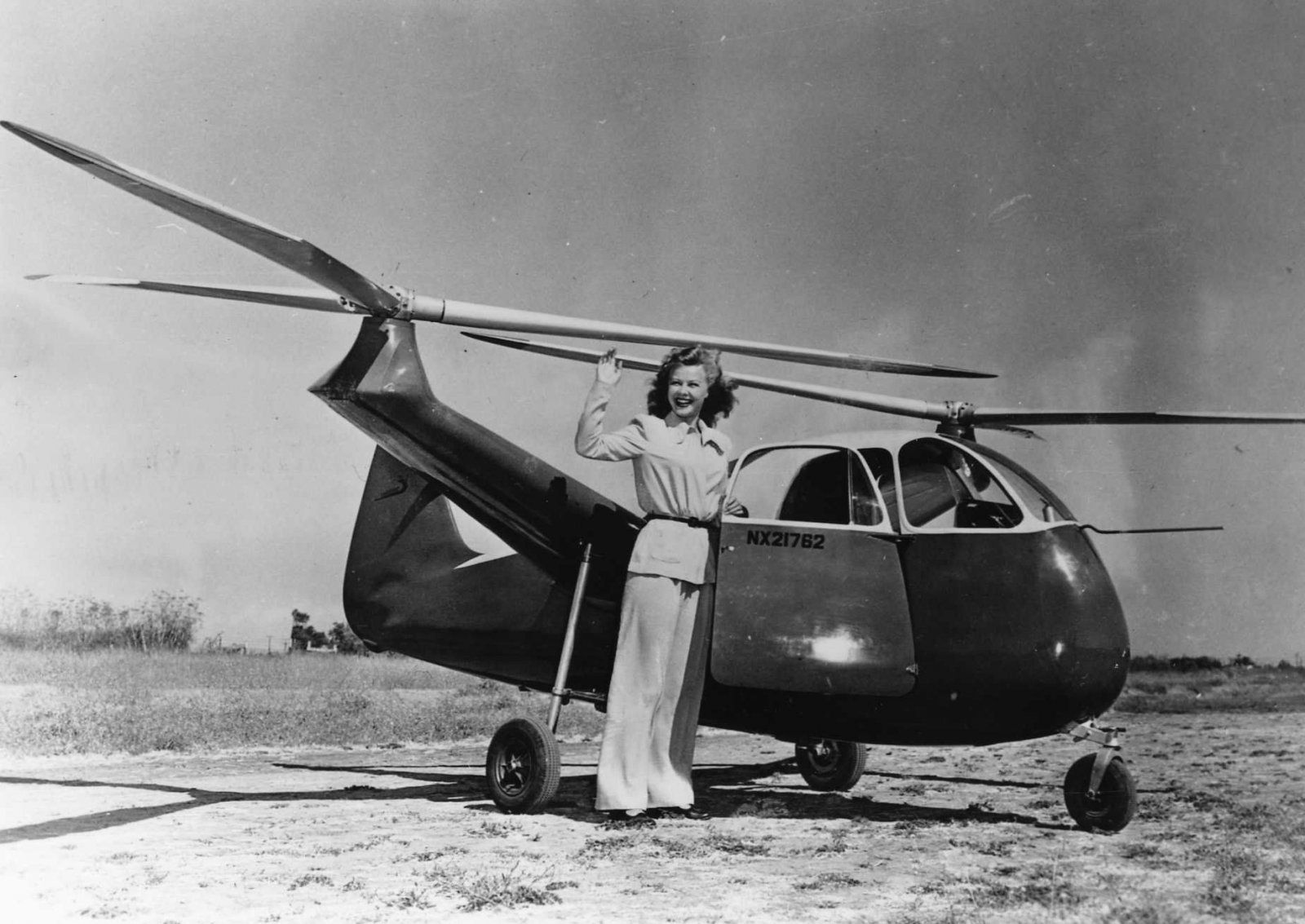

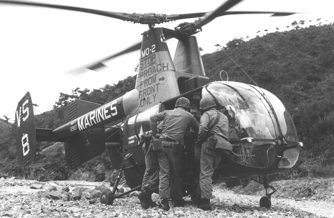

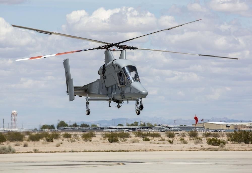

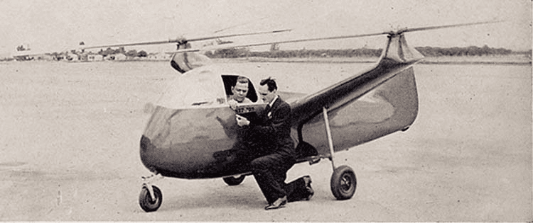

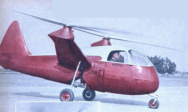

Вот на эта вертолетная фирма тоже не ставит автомат перекоса

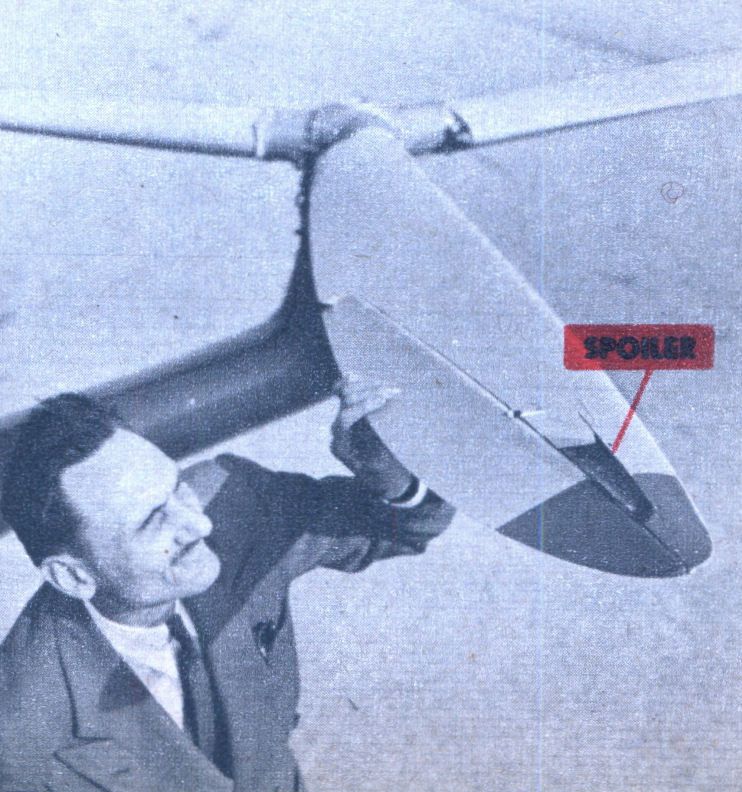

Это лукавство. Система управления серво закрылками на лопастях и работа лопасти с закрылком по сути это один из вариантов реализации автомата перекоса. Поскольку реализует ту же функцию просто циклически изменяет угол установки не всей лопасти а только закрылка который влияет на всю лопасть. Это как если бы заменить на самолете цельно поворотный стабилизатор на классический с рулем высоты и говорить потом что самолет теперь не имеет продольного управления.
Автомата перекоса там батенька нет. И то что лопасть в итоге меняет угол атаки , это не повод сказать что он , АП, там есть- принцип совершенно другой. И тут сравнивать нужно не цпго и рв, а …. вспоминается легендарный анекдот про «но есть один нюанс»

Является ли это перекосом или нет - спор, который может длиться до скончания веков и зависит исключительно от определения этого слова, данного при его разработке.
Что такое перекос?
Если продолжить анализ, то каждый вертолет летает with.....by смещая вес.

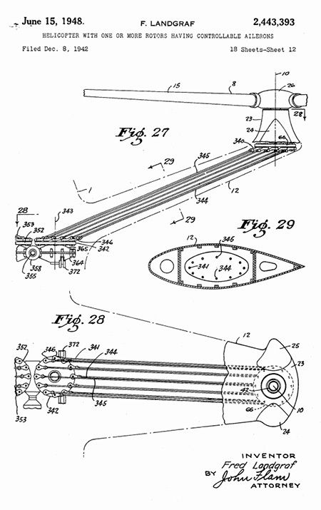

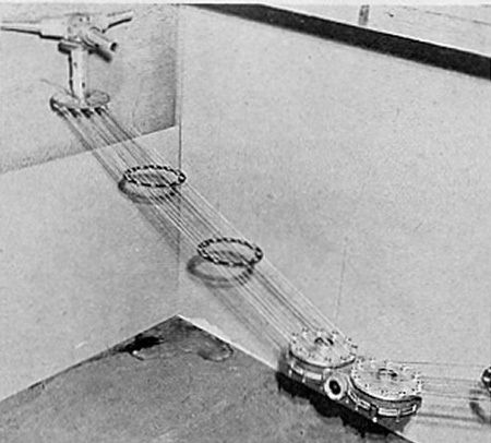

Вот патент Камана.
Автомат перекоса таки есть. Только он находится внизу полого вала винта т.е. внутри вертолета. И приводит в действие серво закрылки через систему тяг. Единственное преимущество то что привод мало нагружен и не нуждается в гидравлике.
