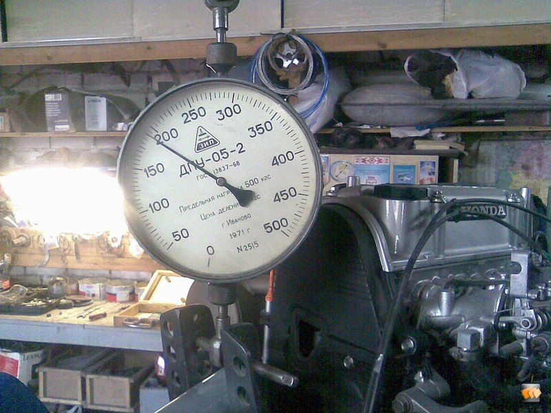

Уважаемые коллеги поделитесь информацией по весовым харак-кам модельного ряда  двигателей HONDA и Suzuki. Желательно со всем обвесом т.е. ставь и лети. За раннее благодарю.
Запросто
Сузуки G13BB с Черновским редуктором, родным двухручьевым чугунным шкивом, с маслом, без антифриза и радиатора - 91 кг.
Хонда D15B VTEC c Черновским редуктором, родным чугунным шкивом и 8 килограмовым  маховиком, с маслом, без антифриза и радиатора - 110 кг.
Мой D-14 в полном комплекте с редуктором Чернова,маховик 3,5мм с маслом и тосолом ,с радиатором и патрубками,с моторамой,сайлентблоками, подкосами,воздушными фильтрами  -  102 кг. На фото вес всей телеги в полном комплекте с мотоустановкой но без винта.
