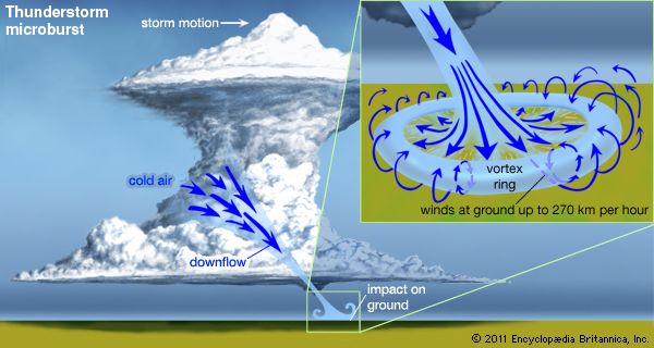

Картина образования природного браслетного вихря (ВТ). Никаких запускающих устройств / приспособлений.
    37,5 КБ · Просмотры: 124
Дело вот в чем, когда винты расположены именно так ,как в его схеме, -  всасывающаяся область перекрывается, а нагнетательная - образует радикальный диффузор, что приводит к существенному уменьшению зоны входа, обводу набегающего потока области РК и одного и второго винта, т.е. они заведомо работают хуже мешая друг другу.
Мы А. Филимонову указывали на эти и другие недостатки, предлагали более удачные варианты, но он зациклен на своей концепции, - никого не слушал. Имеет право, как Главный, ему дали на это инвестиции, - он должен "держать концепцию"!
Это всего лишь - отраженный от поверхности поток. По идее нас должен интересовать тот что с вертикальным жгутом-хоботом. Создать его искусственно без механических и термических устройств - весьма сложно, но возможно!
Вот наш вариант:
  https://youtu.be/AR3rVgP2FDY
