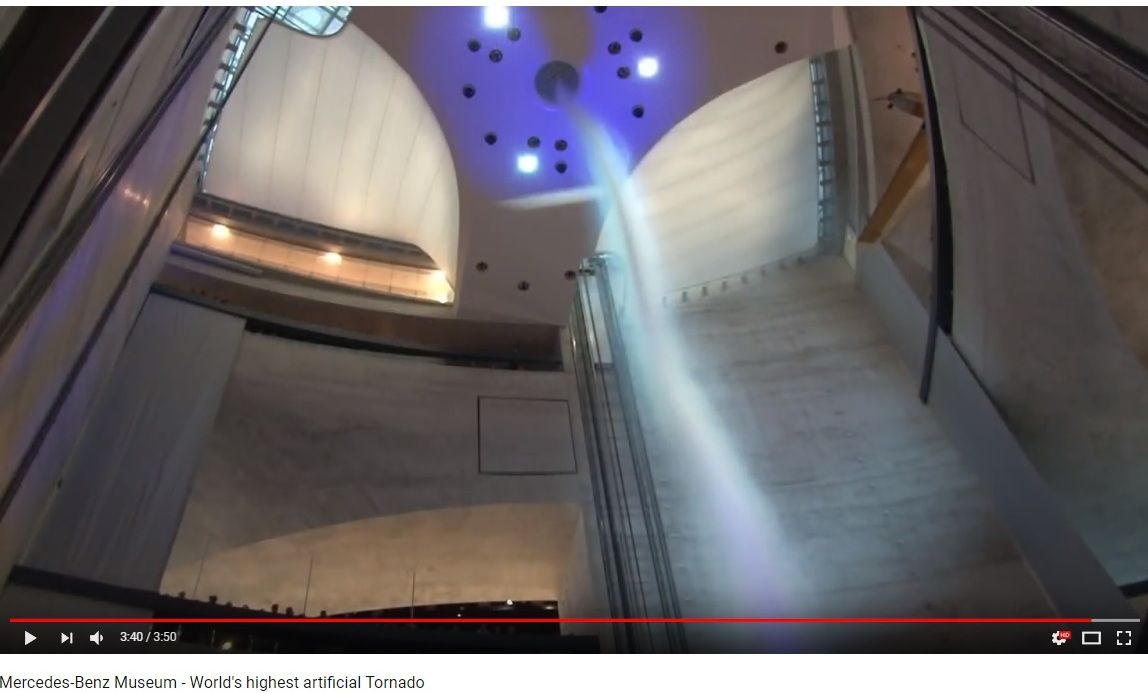

  Это просто очередной бред - вертушка для детей !
   Смотрите и не парьтесь - давно реализован и вихрь , и хоботок .
      https://www.youtube.com/watch?v=DvK8D0VNumQ
За видео конечно спасибо, но я уже раза три точно отвечал и разъяснял отличие моего предложения от этих систем. В этих устройствах используются ОБЯЗАТЕЛЬНО камерная система цилиндрической или конической формы,т.е. без нее искусственно воспроизвести вихрь никак не удасться, а где вы ее видите в этой самой вертушке для детей?
   Дохтор 133 , модель этой детской вертушки любой пионер сделает за два часа из подручных средств .
  Зачем полгода бредить , мечтать , и тролить на форумах ?
[highlight] Сделай модель и покажи какой вихрь она выдаёт . [/highlight]
   Или при вашей церкви у всех руки растут из нижней части спины ?
      Вентиляторы которые создают вихри давно придуманы и используются или применяются .
