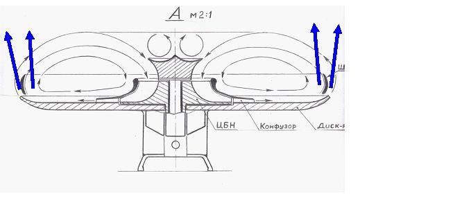

Где доказательства такого фантастического поведения вихря?
Доказательство такого фантастического поведения вихря - природное торнадо.
Нет, это не доказательство.
На рождение и поддержание этих торнадо затрачивается энергия солнца колосальных объёмов.
Разогнанный вихрем поток совершает поворот на 90 градусов сначала в верхней части ЦБН (через его крыльчатку проходит малая часть), значит, компенсирует реакцию поворота на 90 градусов в нижней части потока, - а это значит, что тяга вертикальной струи остается.
Мдяяя...
В крыльчатке поток ускоряется и поворачивает на 90 градусов, на периферии он замедляется тоже поворачивая на 90, затем опять на 90 и перед входом в крыльчатку снова поворачивает.
В общем, движется по кругу.
Но импульс-то воздух получает именно в крыльчатке, в которой он при этом поворачивается.
"Сопло" крыльчатки выбрасывает воздух именно в горизонтальном направлении.
От куда там взяться-то тяге???

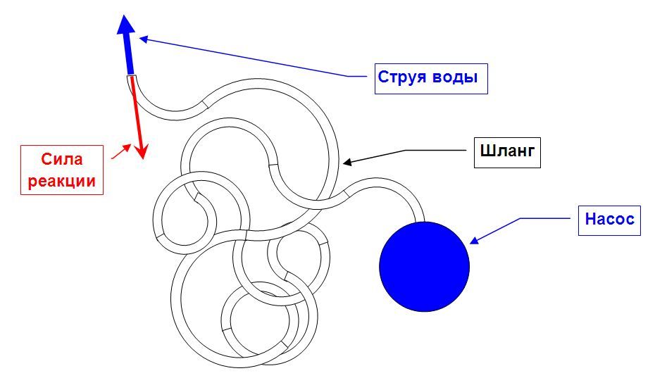

Если взять шланг и закрутить его самым экзотическим образом применяя при этом завязывание его хитроумными узлами, то реакция истекающей струи будет определяться только на срезе того шланга и она, как ни странно для балбесов изо[highlight]бред[/highlight]атедлей, зависит только от скорости струи на срезе шланга и секундного расхода воды.
К чему я это?
В том вихре[highlight]нелетае[/highlight] "конец" того "шланга" находится по периферии блина и направлен под наклоном вверх.
Отсюда конечная реакция исходящих воздушных масс будет направлена вниз.
Таким образом этот вихре[highlight]нелетай[/highlight] превращается к вихре[highlight]прилепайлу[/highlight] или вихре[highlight]прижимайлу[/highlight] к земле.

    В этой теме над  фантазировать аккуратно .
Лет через 50-т эти мемуары могут опубликовать в книге-книг    [highlight]" Бред Наших Предков "[/highlight]
   :IMHO

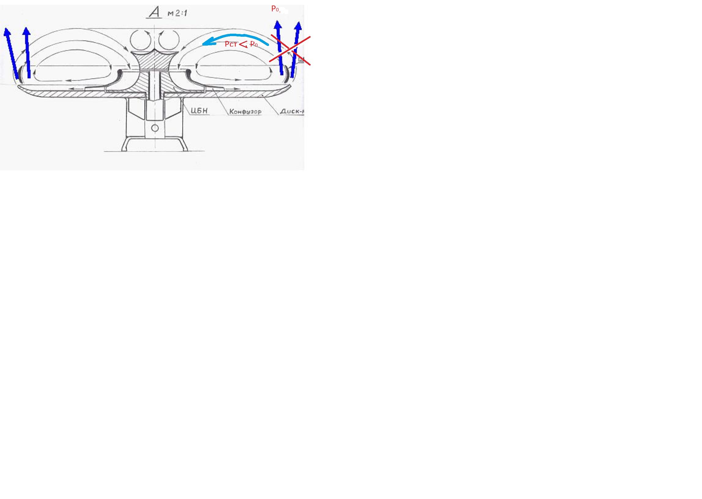

направление силы реактивной тяги на срезе сопла бранзбойта будет только частным случаем---- есть ещё направление сил градинта давления  в самом нагнетателе компрессоре-----и они могут не совпадать :IMHO
есть ещё направление сил градинта давленияв самом нагнетателе компрессоре-----и они могут не совпадать
Всё что породит нагнетатель вывернется в силы направленные равномерно во все стороны вдоль блина вихре[highlight]нелетая[/highlight] за счет "упирания" воздушных масс в поворот на 90 градусов.
Все процессы внутри какой либо конструкции совершенно не влияют на конечный результат.
Смотрим на этот [highlight]нелетае[/highlight]блин как на черный ящик и обращаем внимание только на то как этот черный ящик взаимодействует с окружающей средой.
На слегка пониженное давление перед нагнетателем можно не надеется.
На эту локальную область с пониженным давлением  внешняя окружающая среда оказывает точно такое же воздействие как и та локальная среда на входную часть нагнетателя, но только в противоположную сторону сводя все усилия пониженного давления к НУЛЮ.
Надеется на местное разряжение всё равно что доказывать правдивость вытаскивания барона из болота за собственную косичку.
Косичку то с дуру можно и оторвать, но из болота не вытащить самого себя.
Поток в открытой среде движется по градиенту давления. В  случае насоса со шлангом это означает что конец шланга  подключили на вход насоса  ...это режим кроткого замыкания ...со всеми вытекающими последствиями.
В случае "Тора" это режим вихревого кольца аналогичный вертолётному.

барон тут не причём----это элементарная задача на олимпиаде по физике средней школы ---комплекс уравнений всех векторов сил и моментов 😛
Я же подсказал, что эту фигню под названием вихре[highlight]нелетай[/highlight] следует рассматривать как черный ящик.
Поэтому никого не интересуют процессы происходящие внутри того черного ящика.
Там внутри всё скомпенсируется до НУЛЯ, и только функция которая описывает взаимодействие того черного ящика с внешним миром будет править балом.
Не завернет весь воздух по Вашей голубой стрелочке. Это раз.
Всякий вихрь приносит только потери. Это два.
Тот воздух который заворачивает не влияет на подъемную силу. Это три.
Сила тяги рождается на срезе тех кривых лопатках в том месте где воздушная струя покидает конструкцию и она будет направлена в сторону прижима вихре[highlight]нелета[/highlight]я к земле. Это четыре.
Что касается
,то эта "гадость" только тянет вертолет вниз.  Это уже пять.
Автор  вихре[highlight]нелетая[/highlight] напрочь забыл законы Ньютона с которых ученики начинают осваивать физику.
