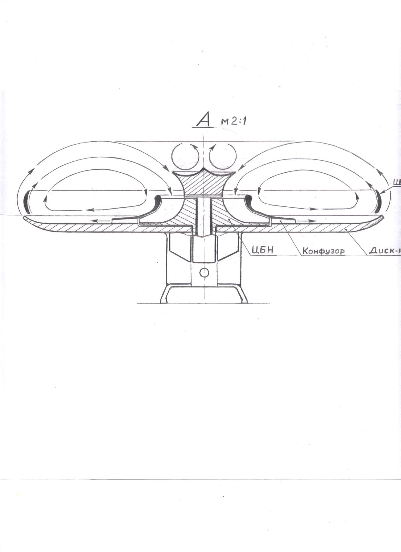

Грей, покажите пожалуйста "вид спереди" Вашего варианта ЛА.
На виде А показан разрез вихревого крыла с браслетным вихрем, образующим ВТ в режиме ВВП. Кольцевой щиток может выполнять функции элеронов.
На всех схемах ротор ЦБН для наглядности изображен в увеличенном масштабе.

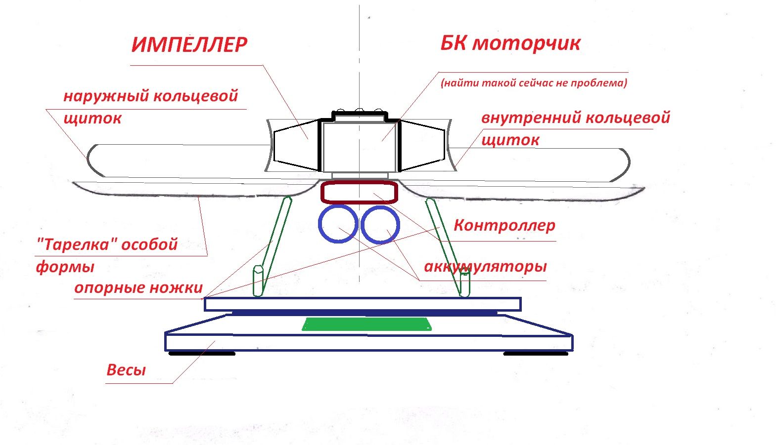

Вы уже пробовали изготовить подобие уменьшенной модели этого дискового крыла со всеми направляющими устройствами и делали ли попытку создания над ним этого самого тороидольного вихря?

Я уверен, это не сложно и потребовали бы копеечных затрат.
Я для Вас сейчас нарисую один из простеньких вариантов такой примитивной и главное недорогой модельки генератора тороидального вихря над плоскостью.
Кстати.
Вы знаете, что такое "режим вихревого кольца", в который не рекомендуется попадать вертолётами?
Вот Вам вариантик копеечного испытательного стенда.
На нём Вы гарантированно получите свой тороидальный выхрь.
И если весы при работающем импеллере покажут хоть один процент снижения веса, то Вам можно уже поставить памятник
и появится обоснованная мотивация для продолжения работы над этим проектом.
