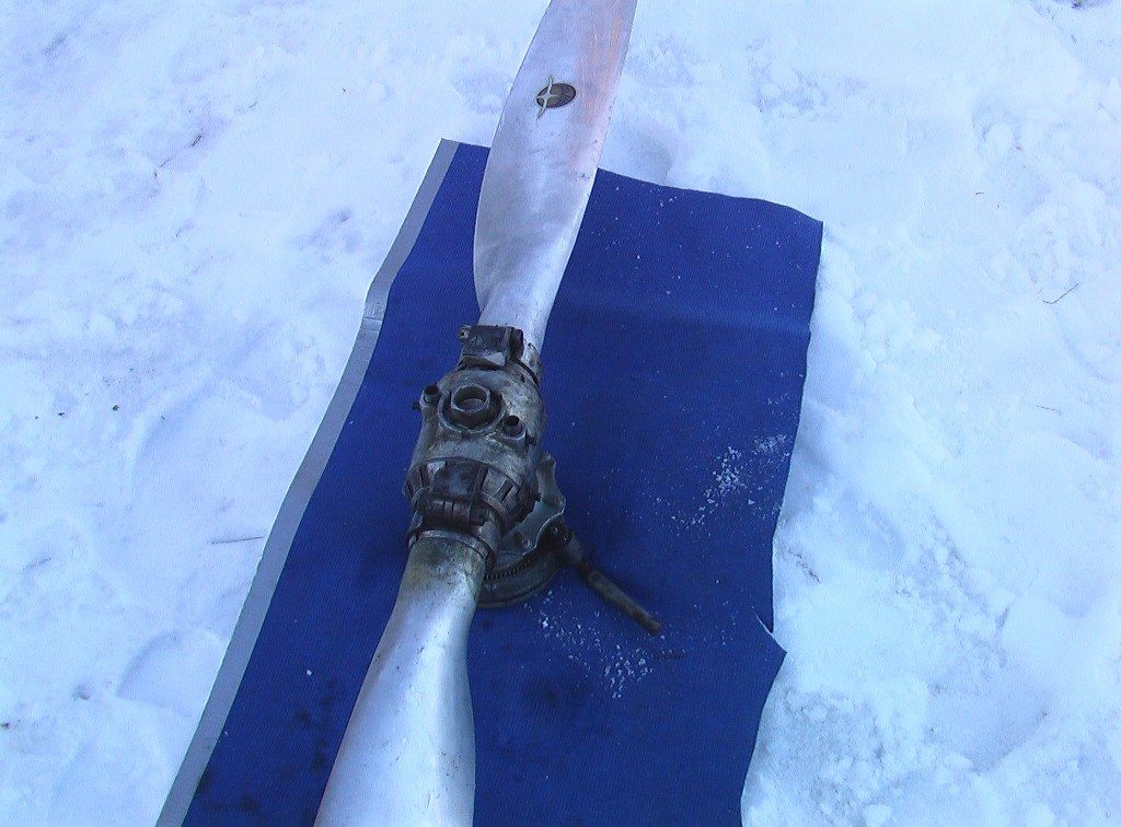

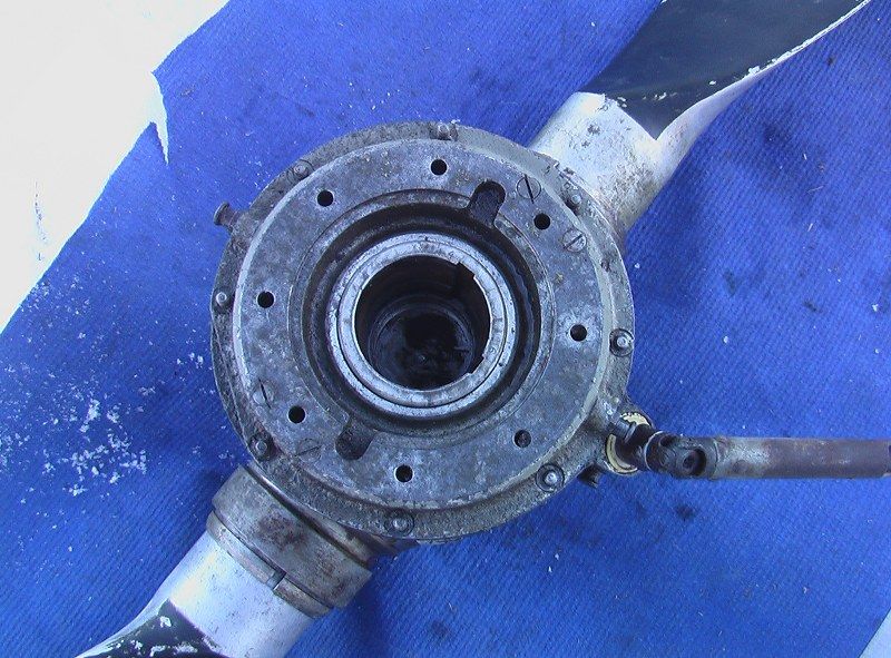

Вот человек предлагат.Можно ли ставить в таком состоянии или тут есть места невосстановимые после такой коррозии?Со слов хозяина паразитных люфтов и следов сильного износа не наблюдается.Помогите отдефектовать?

КПД у двухлопастного выше? ХМ...Пойду,опять схожу в школу.Видимо,что-то пропустил,когда про винты рассказывали 🙂.Ну а втулку то ентую,втыкать мона? Или по этим фото,не возможно поставить адекватного диагноза?
@ lis
по фото не хватает планшайбы и кока, "втыкать мона"  🙂 (по фото отдефектовать трудно, но на вид вполне). если еще не взяли - дайте координаты - сами заберем (хотя уже полтора года прошло  ;D, но чем черт не шутит).
