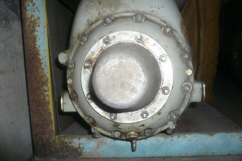

Мужики подскажите.Вот эту втулку можно поставить на М332
    66,7 КБ · Просмотры: 127
SU31 сказал(а):
У вас стоит транспортировочная заглушка, а вам нужна крышка носка картера которая закрывает передний подшипник .
И кто знает.Что из себбя представляет ента крышка картера под гидравлическую втулку?
