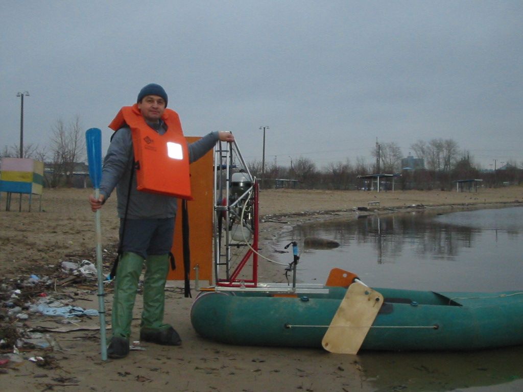

Кстати,я вот тоже грешен,изменяю... ;D
Не далее,чем месяц назад.
    83,7 КБ · Просмотры: 227
🙂 Лодка "Карлсон".
Это не измена , это признак широты души ;D. Люди которые любят воду очень часто также любят воздух , а лучше всего быть между.
