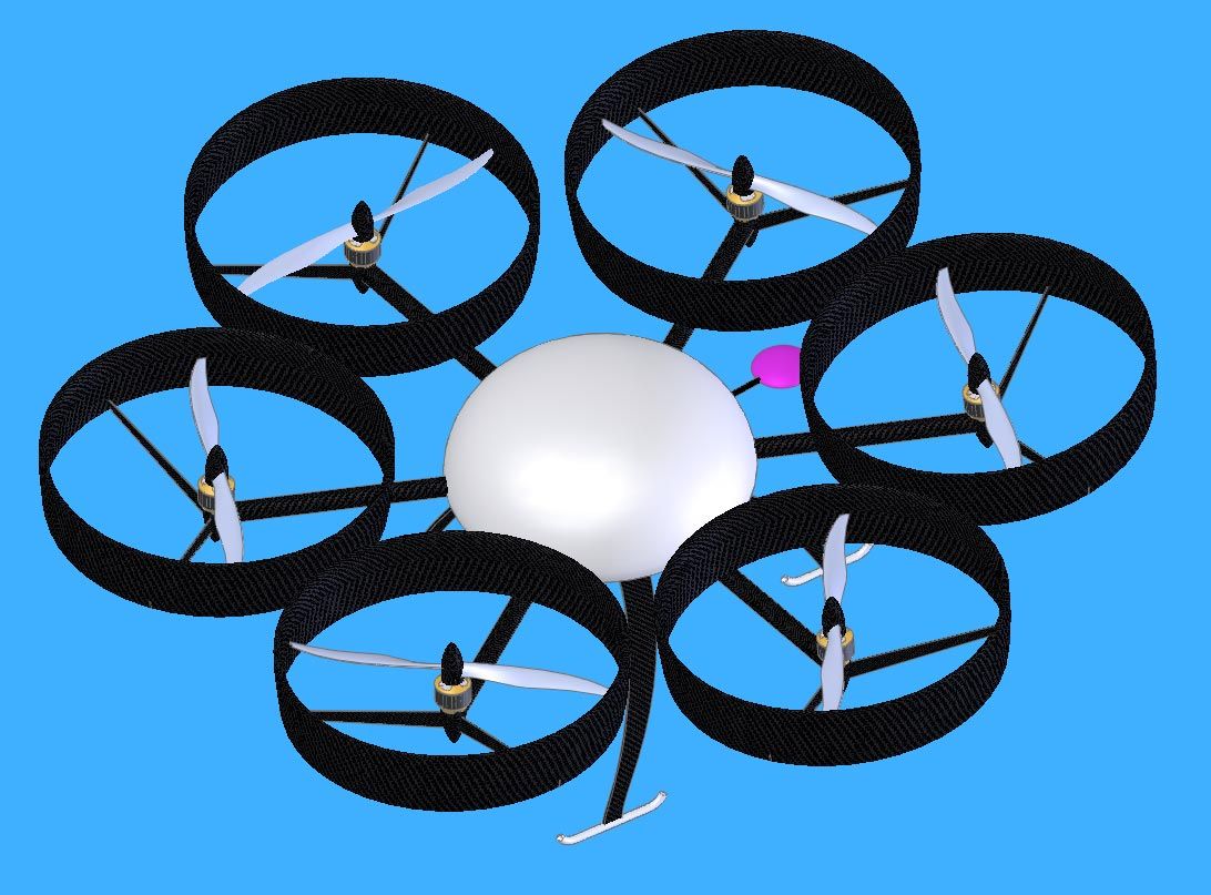

В данном то случае идёт разговор о том чтобы поднять эффективность винтомоторной группы у мультикоптера с мощьностью отдельно взятого двигателя до 200 ват и общей массой около 6 -  9 кг.

Ну такой схеме сам бог велел кольца ставить ...
А вы что мультикоптёр вместо лёгкого воздушного подъёмного крана использовать собрались (по тому что с вертикальной скоростью у них всё нормально - но горизонтальная... (еле шевелятся)
    ...а по большому счёту все ответы вам (правильные) на этой ветке уже дали...
