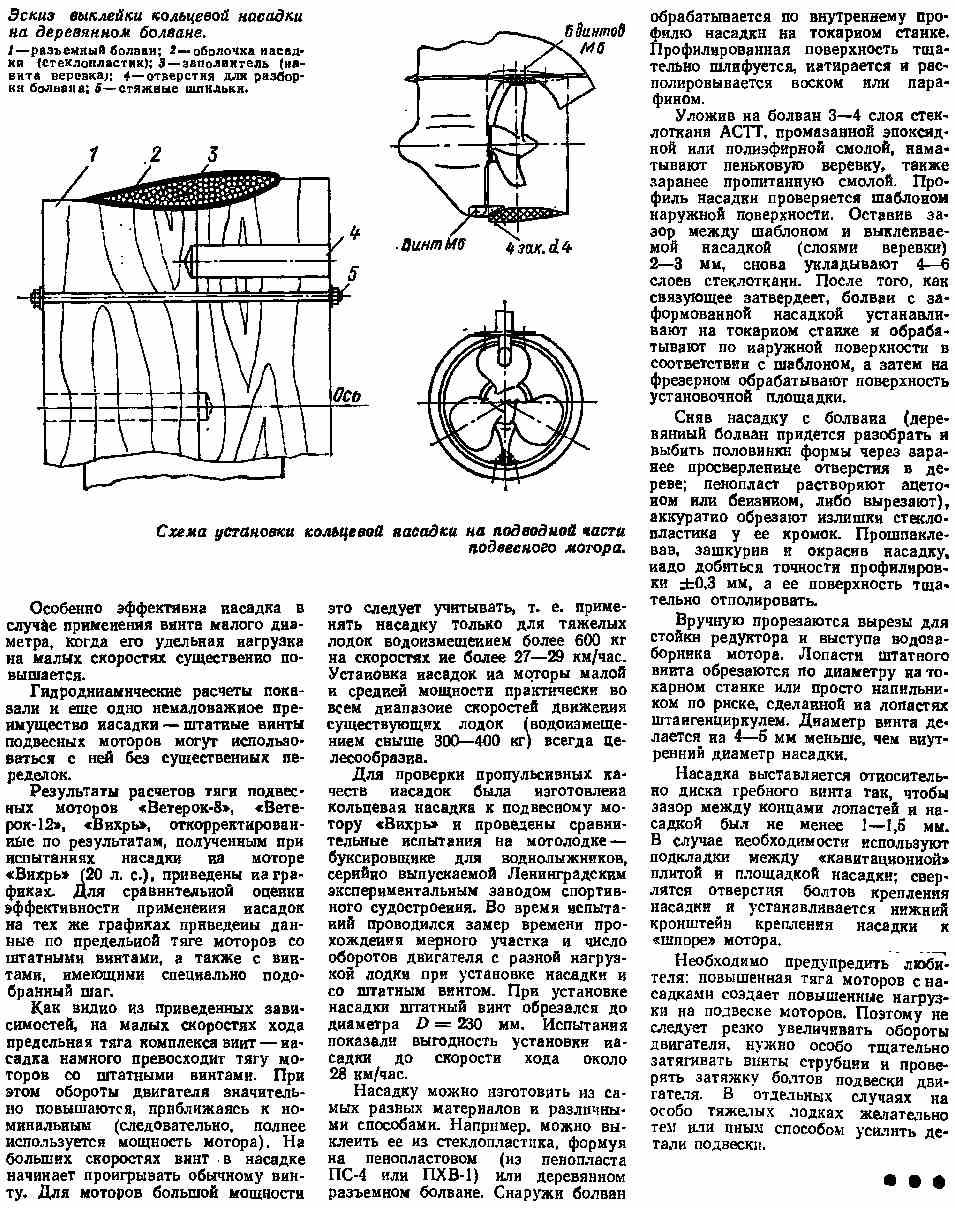

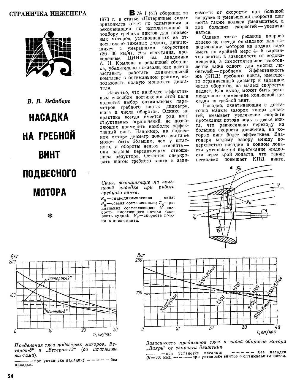

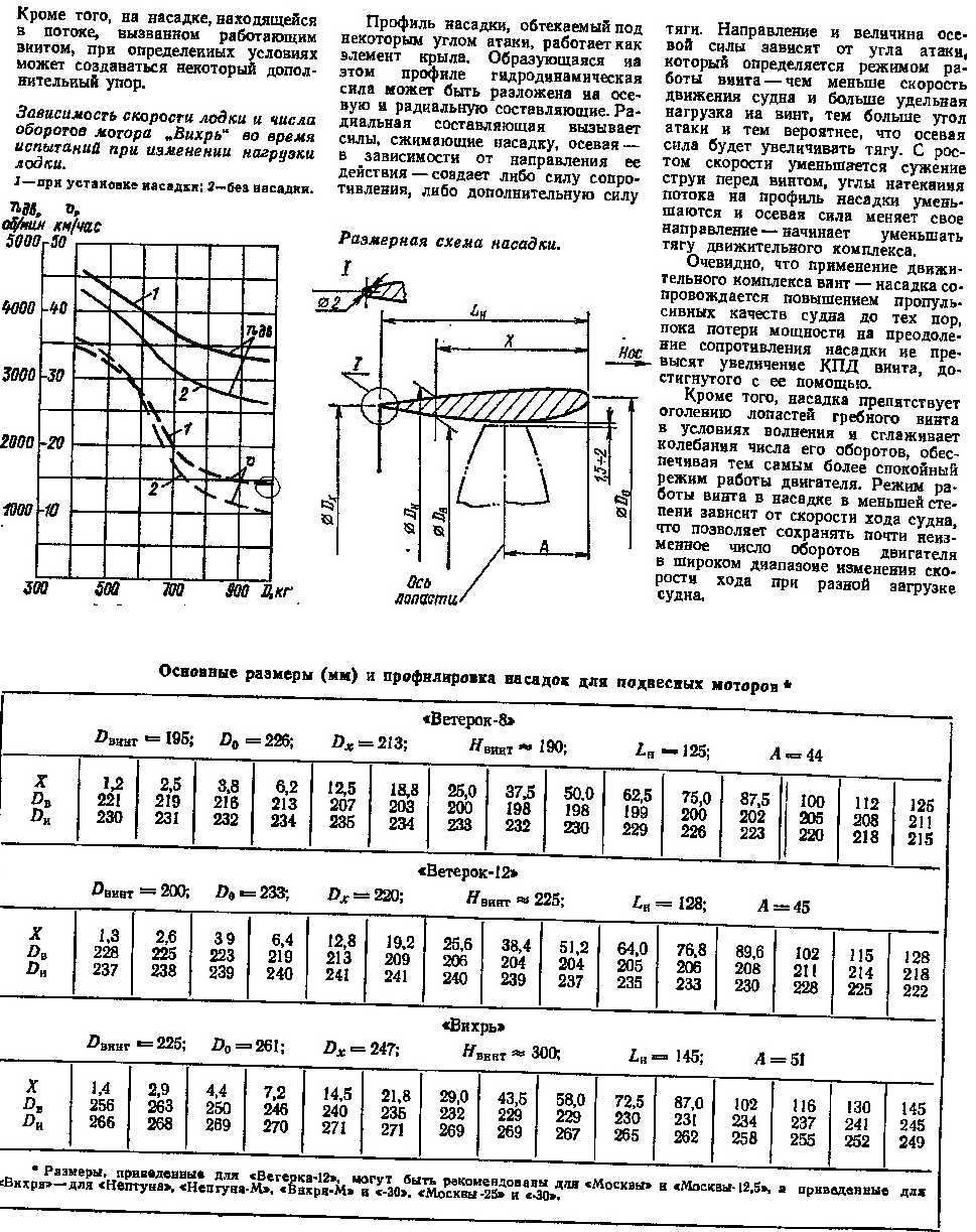

Я же давал сноску на журнал Катера и Яхты номер5 за 1974 год.Там бесценная кладезь информации по гидродинамическим кольцам.Поправка на плотность и всё!И технология изготовления есть.И всё с учётом работы в тяжелейщих гидродинамических условиях .
Такого файла не существует, доступ к нему ограничен или он был удален из-за нарушения авторских прав.
Вот эта статья из №5 от 1974 г.:
    208,2 КБ · Просмотры: 228
    238,9 КБ · Просмотры: 264
    242,4 КБ · Просмотры: 269

Я читал, что одна из функций аэродинамического кольца как раз не дать струе сузиться за пропеллером, поэтому задняя часть профиля должна быть примерно параллельна горизонту. Поток за винтом будет вынужден прижиматься к стенкам кольца и тем самым это будет препятствию сужению струи. Так что конус совать в струю по идее нельзя =). Но все это мелочи, счет идет на единичные проценты. Львиная доля дополнительной тяги на кольце создается чисто аэродинамическим способом на профильной части кольца. Поэтому вместо профиля использовать плоскую пластинку... ну, можно конечно, но это будет менее эффективно. Примерно настолько же, как использовать плоское крыло на самолете вместо профилированного. Средняя скорость потока в плоскости винта 80-100 км/час, поэтому и профиль должен быть кривизной и  толщиной под такие скорости. Примерно 15-20% относительной толщиной. Хотя там есть какой-то нюанс, то ли такая скорость сразу за винтом, а в плоскости половинная от этого, то ли что-то в этом роде. За деталями нужно обращаться к первоисточникам. Факт остается фактом, экспериментально можно надеяться примерно на 20-25% прибавки статической тяги. И в лучшем теоретическом случае порядка 30-40%.
У кольцевой насадки на лодочный гребной винт прицип работы, разумеется, такой же, но требуется аккуратный пересчет размеров через аэродинамическое подобие (через число рейнольдса), поэтому напрямую эти цифры применять к воздушному винту не стоит, имхо. В любом случае, левая картинка с почти 100% прибавкой статической тяги слишком оптимистична. В ней что-то не так, наверно штатный винт имеет шаг для средней скорости движения, поэтому в статике показывает так мало. Вот правая картинка похожа на правду. С оптимальным шагом винт без насадки выдает стат. тягу 130 кг, а с насадкой 180 кг. Это прибавка тяги (180-130)/130=0.39 = 39%. Как по учебнику =).
