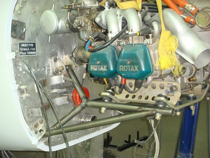

В авиации все построено на опыте предыдущих,не понятно почему многие конструкторы идут своими путями наступая на свои   грабли,делая туфту! Наверно так дешевле ,а там трава не рости!
Вот на фото моторама с СН-701 , я  как то давно пристраивал к самолету Ястреб одна из лучших конструкций моторам 912 проверены временем ! Как видно на фото продольные лыжи прикрученные к мотору стальные!
    85,4 КБ · Просмотры: 125
Вы эту мотораму считаете лучшей? С точки зрения сопромата она совершенно не оптимальна. А вот в изготовлении - да, проста и технологична.

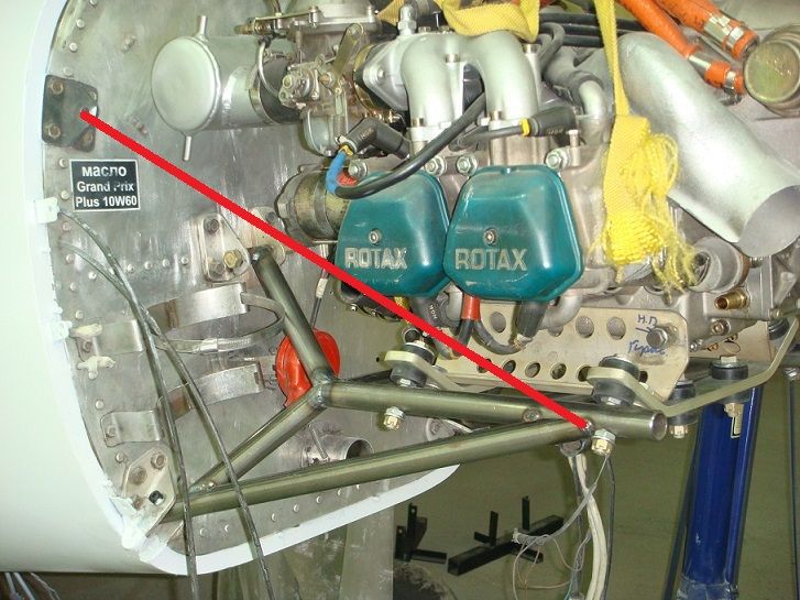

Вы совершенно правы ! Мне просто пришлось тогда привязываться к родным точкам крепления от другой конструкции моторамы  ! Которая убила картер! Вот на фото я еще добавлял откосину! А вот внутри (в середине) откосина даже лишняя ,но я перестраховался!  Я просто хотел сказать может и у Черновского там вместо дюралевых надо было металлические изготовить как здесь!
