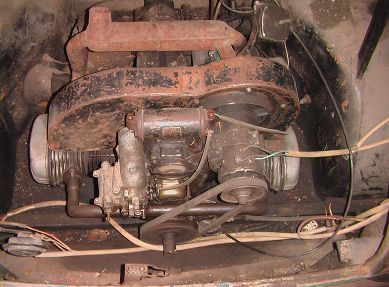

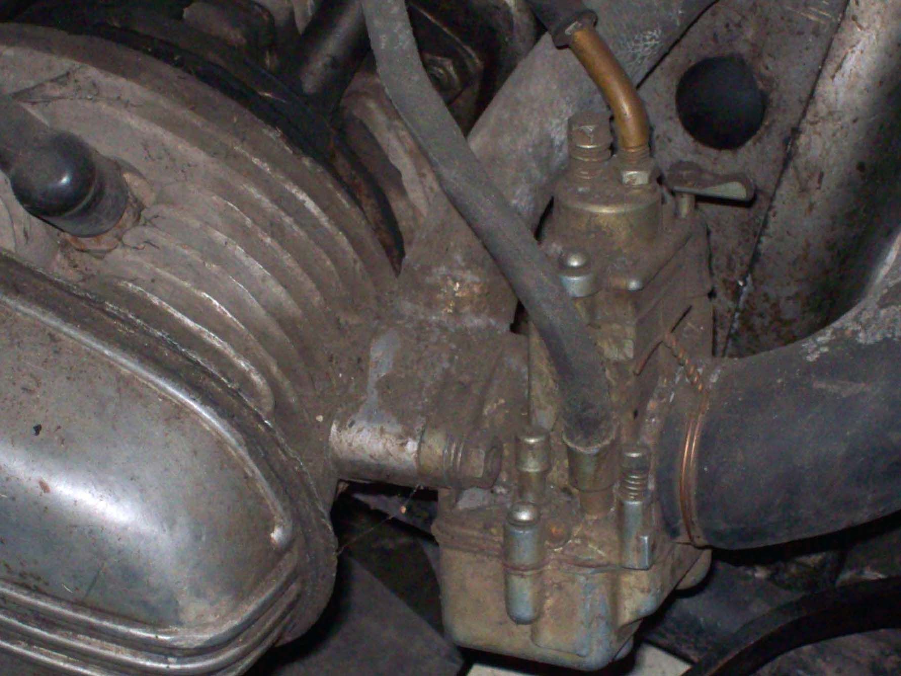

там поменяли местами головки цилиндров,
  Чтобы поменять местами головки цилиндров, нужен ещё и другой распредвал.

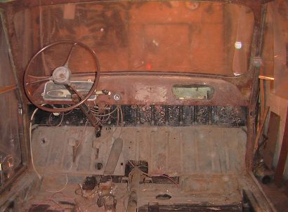

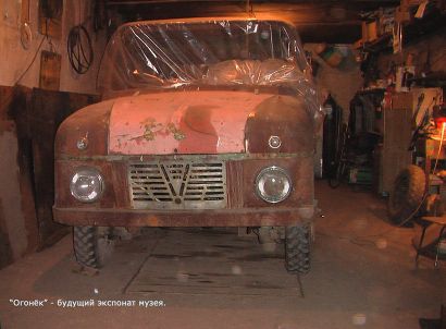

Для общей информации - на рубеже 50-60годов на ИМЗ разработали пару автомобилей - "Белка" и "Огонёк". Последний можно считать прототипом "Волыни", т.к. вся документация по ним была передана на ЗАЗ.  Данный экземпляр восстанавливали для музея местные байкеры, в том числе и мой брат. Как видно, головки на движке развёрнуты. Коллектор похож на самопальный, но никто не знает как было изначально. Из всех документов нашли только несколько фотографий, по которым и восстанавливали кузов.
