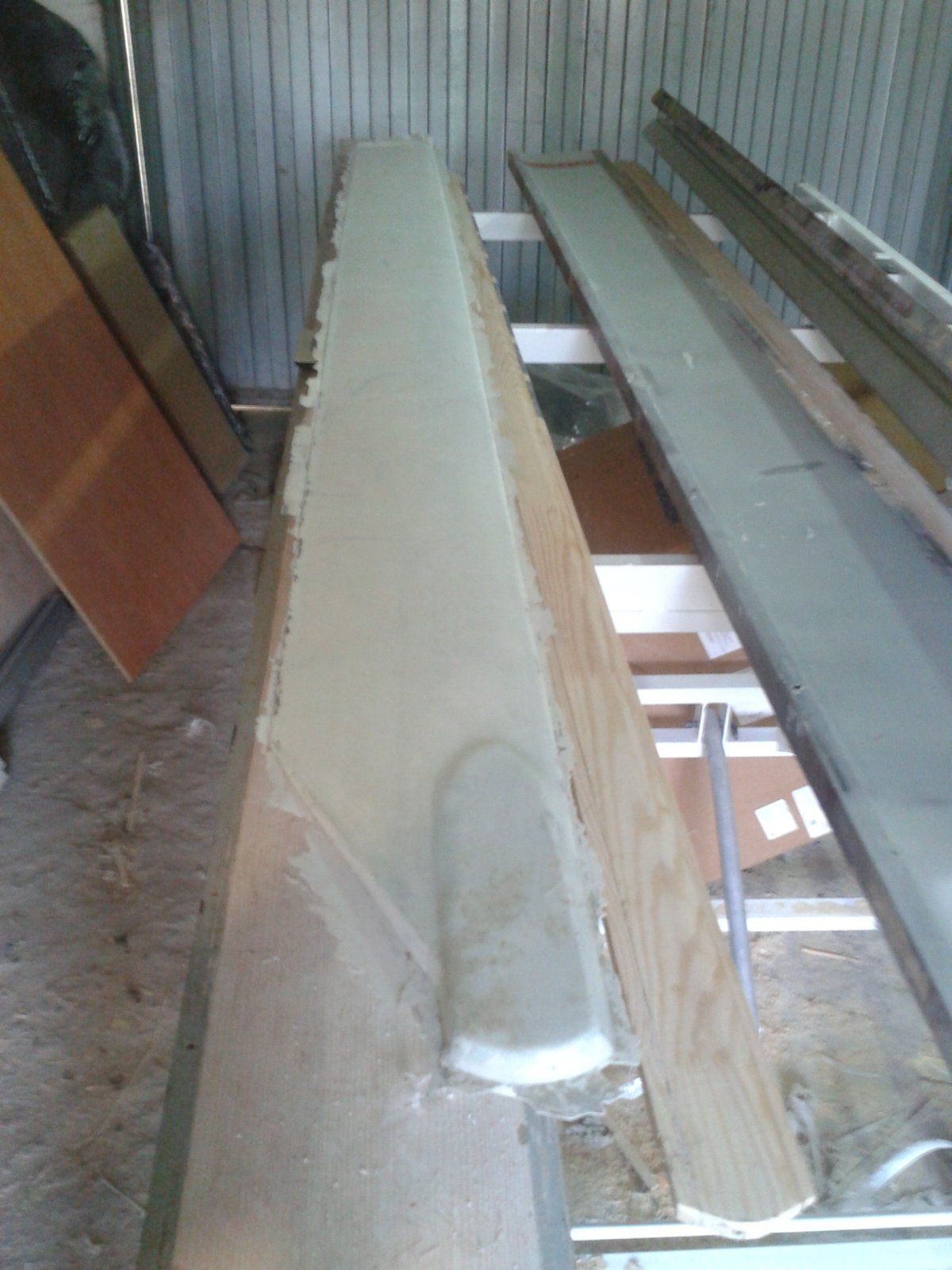

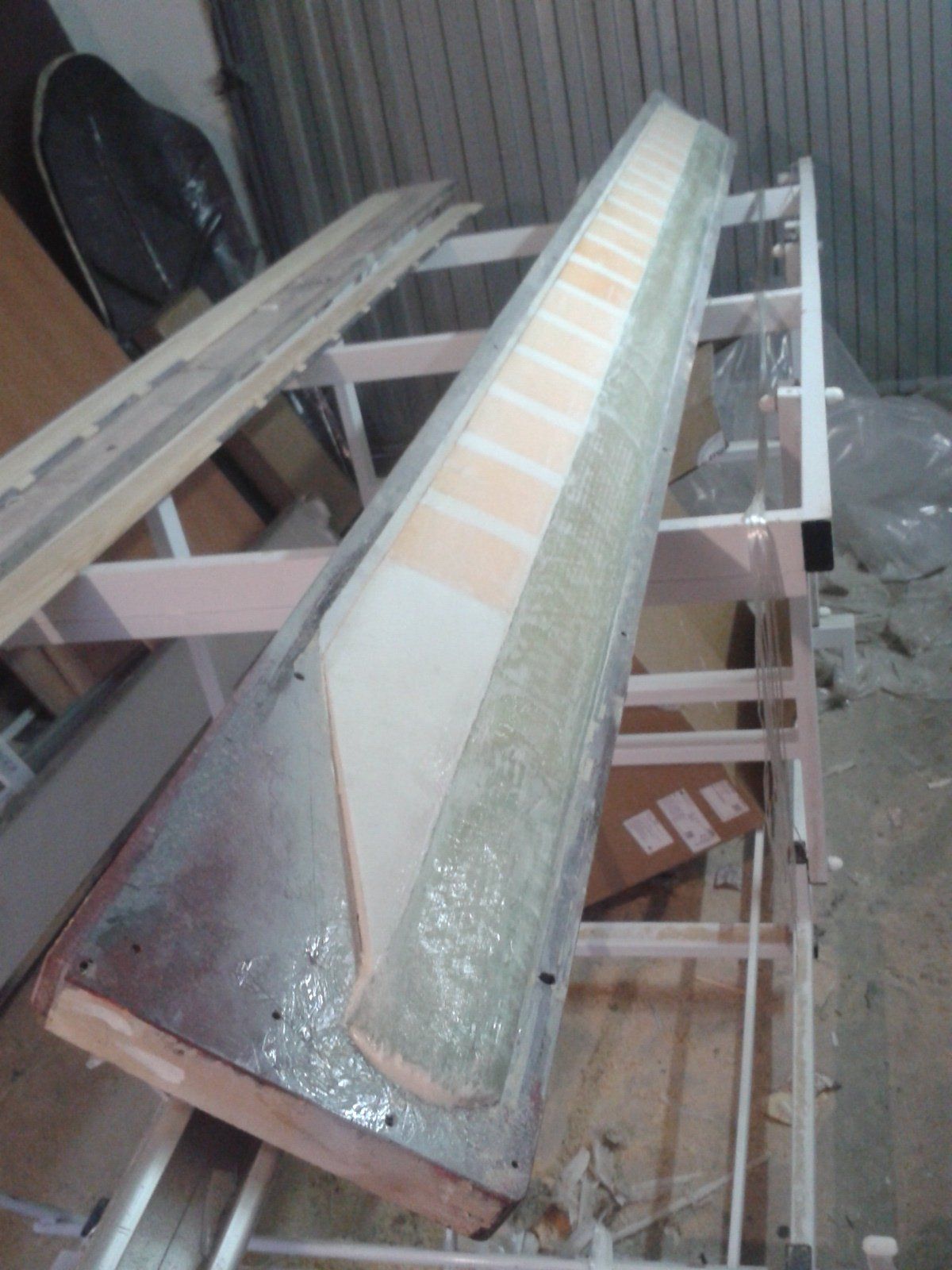

Друг мой! Вы забыли про лонжерон. Он является главным силовым элементом. Поэтому сначала формуются "корки", потом, на одну сторону вклеивается лонжерон с заполнителем и уж потом вторая "корка". Всё выглядит примерно вот так:

Да я сейчас спустился к матрице пробной сырая пена внутри а прошло часа три. Не получиться так легко обжать. По старинке буду делать. Или отформованый вкладыш буду сырую стеклоткань обжимать схлопывая половинки. Хотя сделаю сендвич между слоями стеклоткани пенопласт подсуну и будут две половинки с пенопластом 3 мм после лонжерона к хвостику. Давно хотел так попробовать. Что ни будь сделаю.
Хотя мне срочно нашлепать надо. По отработанной технологии сделаю первую партию пока что раз с пеной не выйдет. А то обрадовался думал пена давление даст.
