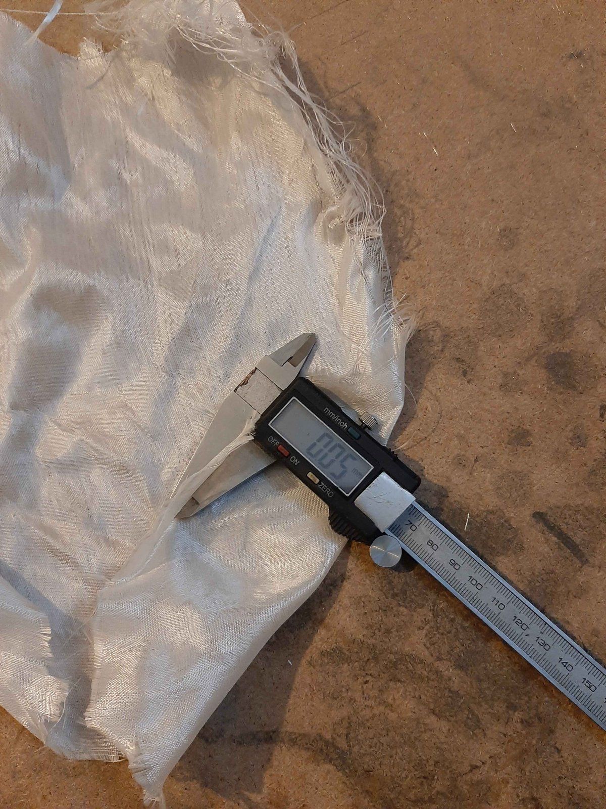

Пришло время заняться стеклом. Прожёг зажигалкой ранее купленные Т10П-14,Т-13,Тр-0,6.При покупке уверяли,что на аминосилане.Но идёт дым и вонь от всех трёх. Прожигал ли кто нибудь ткань на аминосилане? Есть ли у таких тканей дым и запах?

Конечно есть и дым, и запах.
Только при отжиге ткани с аминосиланом, запах от сгоревшего аминосилана, а при отжиге ткани с парафином, запах парафина...

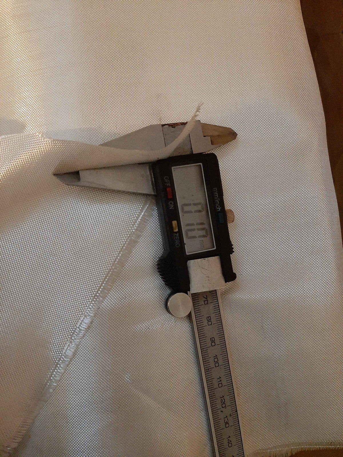

Воняли все одинаково,если меня нюх не подвёл. Сделаю пробники,посмотрю как пропитается. Есть ещё вопрос. Может ли кто прислать небольшой образец Т10П-14? Мучают сомнения. Ткань тонкая вместо 0,23 два штангеля электронных показали 0,19/0,20. Рассматривал нити под лупой. На взгляд одинаковые по толщине уток и основа. Нить рвётся от руки . Плетение саржевое. Но разобраться даже под лупой не удалось сколько на сколько. По справочнику 8/3. После отжига засомневался не подсунули ли рулон с ЭЗ200? На бирке в рулоне ООО Махачкалинский стекольный завод. Погуглил. Завод с 2019го ОАО Махачкалинский стекольный завод. Направил на почту завода письмо с просьбой взять образец их продукции для сравнения.

Я долго обзванивал все магазины подряд,что предлагали Т10-14. Предлагают брать только рулоном. Когда говорю мне рулон,говорят,что нет в наличии. В интернет магазине" Пропитай" типа нашёлся, сЪездил взял. Теперь не уверен,что не обманули.
Запах парафина трудно с чем-то перепутать. Если бы это был парафин, Вы бы сразу поняли это и не сомневались. С парафином ткань начинает дымить густым белым дымом, а с силаном дым бледный, и ткань желтеет слегка при нагреве. ЭЗ200 довольно не плотная ткань с полотняным плетением.
Просто возьмите и пропитайте смолой. Ткань должна пропитаться до прозрачного цвета. Если ткань недопропитывается, остается видна структура, значит не годится. Иногда, основа ткани пропитывается, а уток нет, хоть и парафином не пахнет, но при этом более агрессивной смолой (горячего отверждения) пропитывается.
А потом еще проверьте на излом в полностью отвержденном состоянии (не одна ночь), прочность и упругость Вас должна впечатлить.
Я с силановым замасливателем беру и как то вначале тоже не пропитывается потом пол часа постоит прозрачная становится. Тоже не нравиться это дело. Когда с парафином обжигал лампой то тут же прозрачная ткань становиться от смолы. Вот такие вот пироги. Вот и думаю что лучше теперь. С силановым по ходу для полеэфирки но для эпоксида же замасливателя нет специального. Наверно подходит силановый для эпоксидки. Но напрягает что не сразу пропитывается.

Сделал небольшие пробники всех трёх тканей. Три варианта. Первый-прожёг зажигалкой(закоптилась немного,промыл в ацетоне ,но чернота впиталась). Сильней дым был у Т-13. Использовал эпоксидку из хозмага.(потому,что у меня отвердитель для ЭД-20 -Этал -45 для болвана и матриц). Проверить прозрачность.Пропитались быстро все. Второй вариант с этой же эпоксидкой с не обожжёнными кусками стеклоткани. Пропитывались тяжелее. Особенно ТР-06. Там где уток и основа пересекаются. Долго прокатывал валиком под плёнкой. Третий вариант ЭД-20 и Этал-45. Хоть и ЭД-20 густая как сметана пропиталось быстрее,но то же под плёнкой и валиком. Потом феном прогрел все три варианта и прокатал валиком. Завтра посмотрю результат.Из всех трёх быстрее всех пропитываласть Т10П-14. Скорее всего это связано с её малой толщиной.
