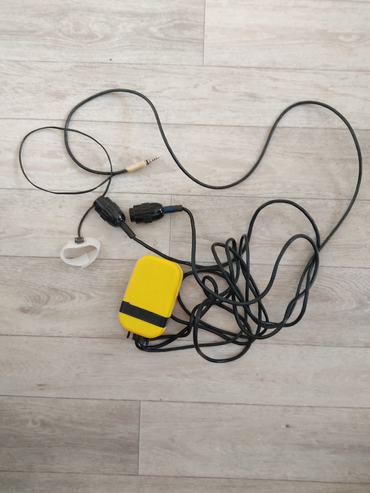

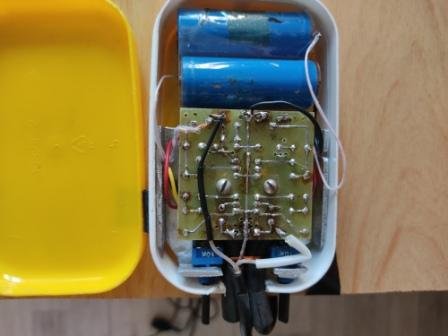

Как наиграетесь - сообщите. Продам свою самоделку на микросхеме К174УН7 для рации Vertex VXA 710. Только кнопку PTT надо заменить.
    20,7 КБ · Просмотры: 219

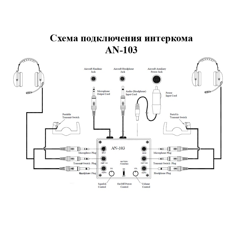

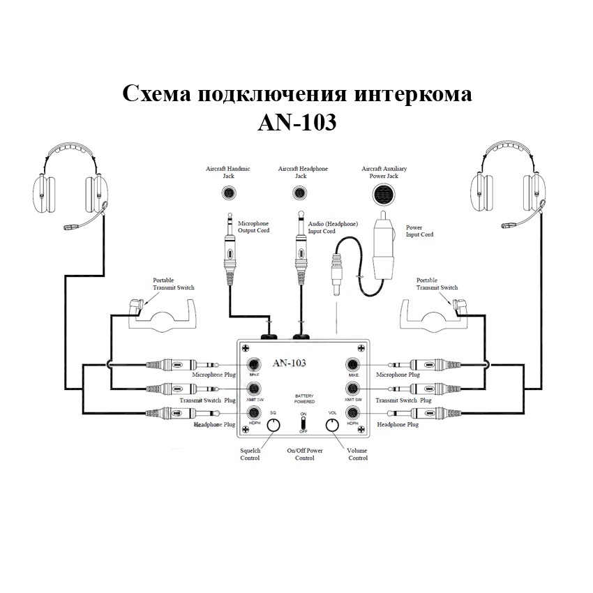

Конечно есть готовые решения....но, выбрать из всего имеющегося, задача еще та.
Вот что пишут в любой рекламе этого интеркома: Icom AN-103 - авиационный проводной интерком с возможностью питания от 6 батареек типа АА или источника постоянного питания 11-34 В. Интерком обеспечивает связь: летчик-пассажир. Может работать с радиостанцией на передачу. Аналог HD-2000. Совместим со всеми стандартными авиационными гарнитурами.
Всё нормально, но вот эта фраза просто обескураживает: "Может работать с радиостанцией на передачу." "На передачу" и точка, всё! А зачем пилоту только передача? А на приём она не работает? И так везде в описаниях забугорной аппаратуры. Они переводить не умеют или надо это понимать дословно?
На прием работает по умолчанию. На передачу означает, что есть гнездо для подключения кнопки PTT.
Что, собственно, отражено на схеме. ( Transmit Switch ).
