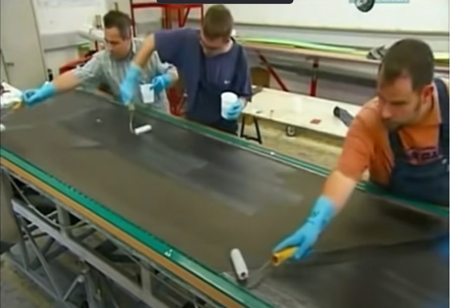

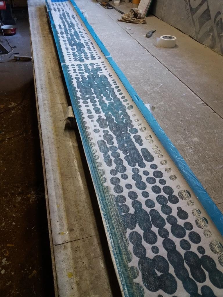

Может в большой авиации и клеют крылья препрегом, но в мелкой, в том числе и серийной, на сколько можно судить из многочисленных видосов, все клеют мокрой смолой. Например вот фрагмент выклейки 18-метрового крыла современного серийного планера.

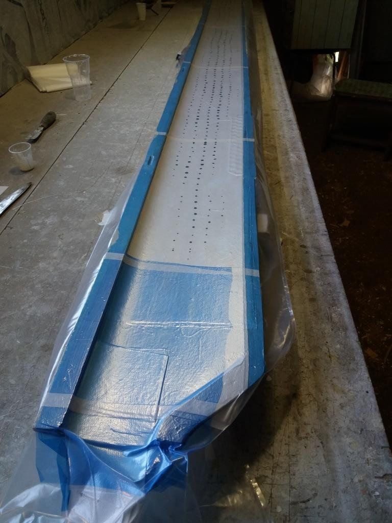

Но, так или иначе, а вакуум и термошкаф при работе с композитом крайне желательны.
Вот выклейка оболочек смолой ЭД-20 с ТЭТА под вакуумом в термошкафу. Никаких пузырей нет. Качество, лично меня полностью устраивает. Если бы решил себе клеить самолет, то клеил бы точно так, только заменил смолу на ЭД-22, поскольку на фото можно заметить с краю есть недопропитка, это как раз из-за густой смолы.
Здесь два слоя Т-11 плюс еще два разной длины с комля Т-25ВМП. Вся выклейка вместе с упаковкой в одно лицо 20 минут.

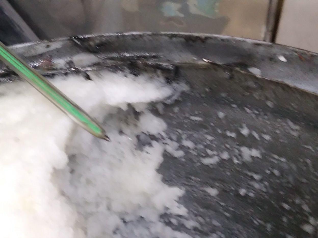

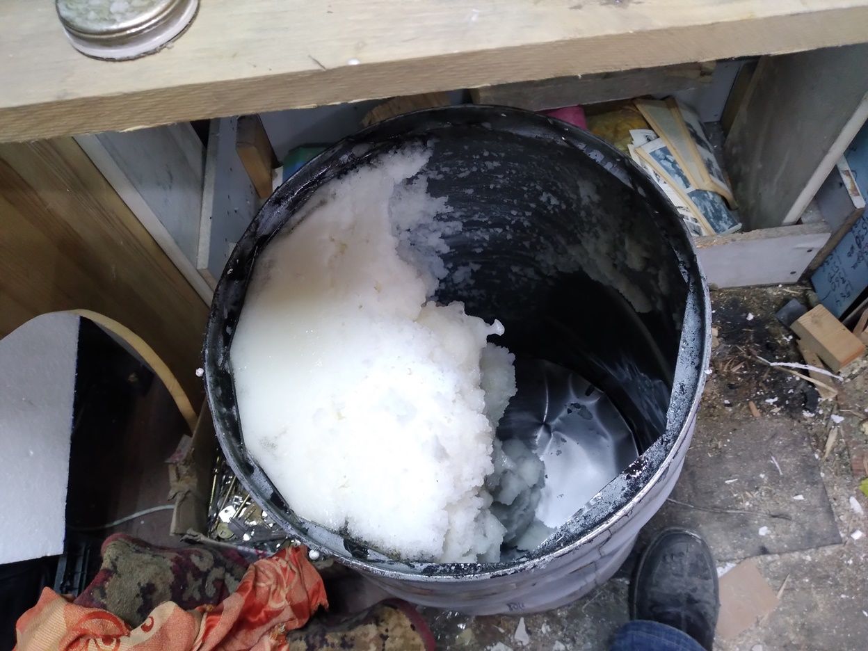

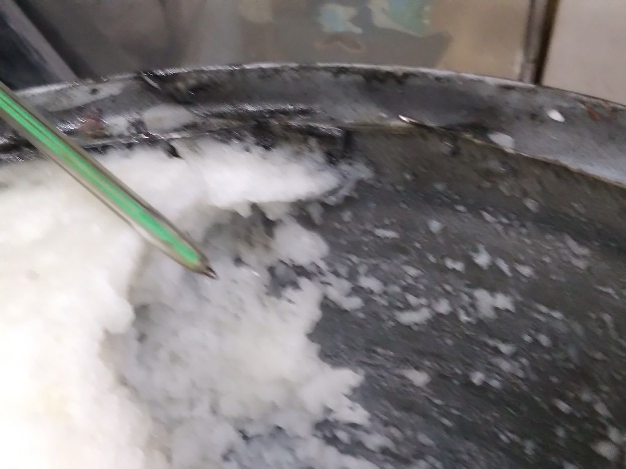

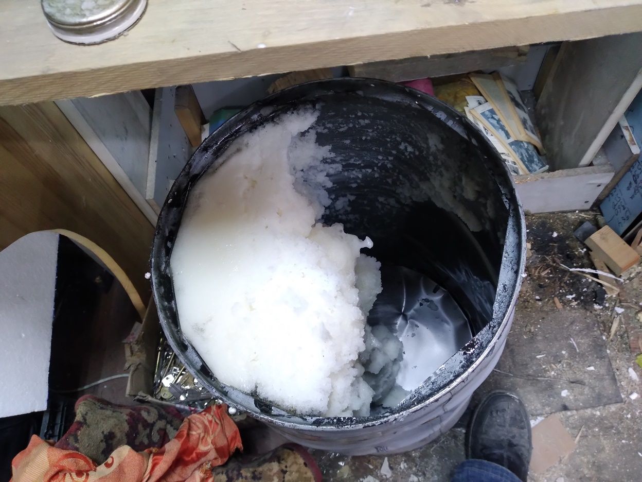

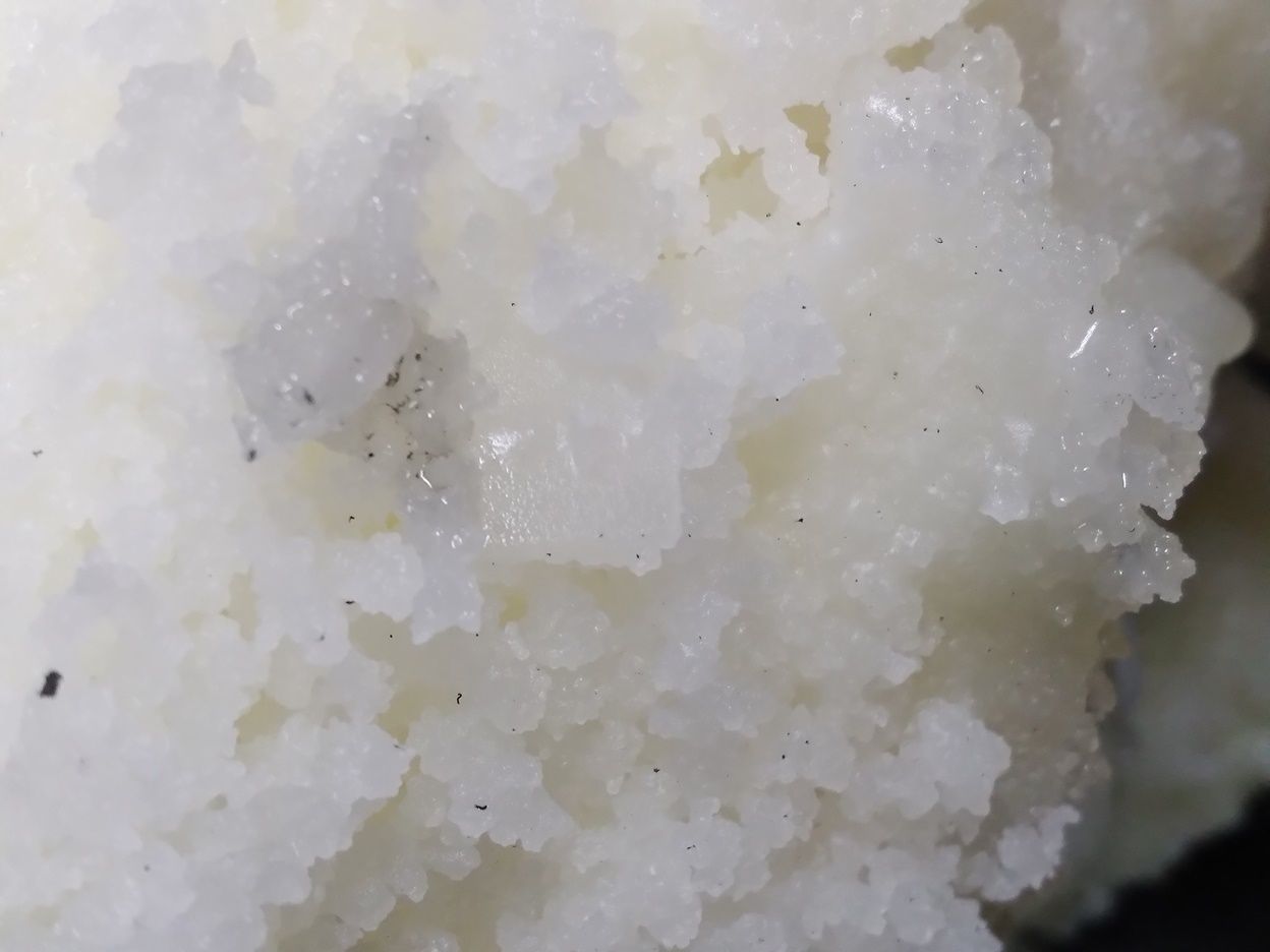

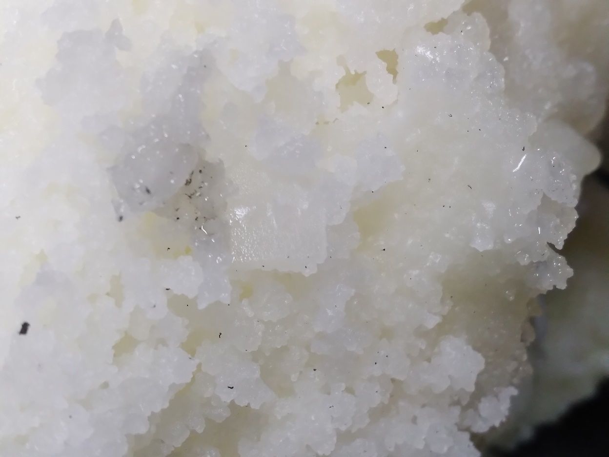

Бедаааа ......:oops:
хотел вылить остатки КДА из бочки -не льется . Вырезал - и ВОТ!!!!! :oops: :oops: :oops: :oops: . Такая картина .
Помещение с печным отоплением , бывает 2-3 дня -неделю не топлю, до -3-5 падает . Бывает топлю для работы + 15+ 20 . ухожу и к утру 0. .
В бочеке 40 ка литровой, литров 15 -20оставалось . Ранее изработал из нее -небыло ТАКОГО:unsure: :oops:
ЧТО ЭТО за процесс ?? Воду напитала ? Возможно ли ее восстановить для работы ?

только в мусорку. Влаги хапнула. все смолы хранить в тепле надо... Вынесли поработали и домой занесли. Отвердитель тоже может в ящик сыграть если хранить его не в правильной таре (в пластиковой из под йогурта или минеральной воды) - проверено лично неоднократно.
КДА и ЭД20 - с бутылками из под минералки тоже через 2-3 года вступает в реакцию белеет. потом грей не грей моча ослиная, только в утиль.
Киев

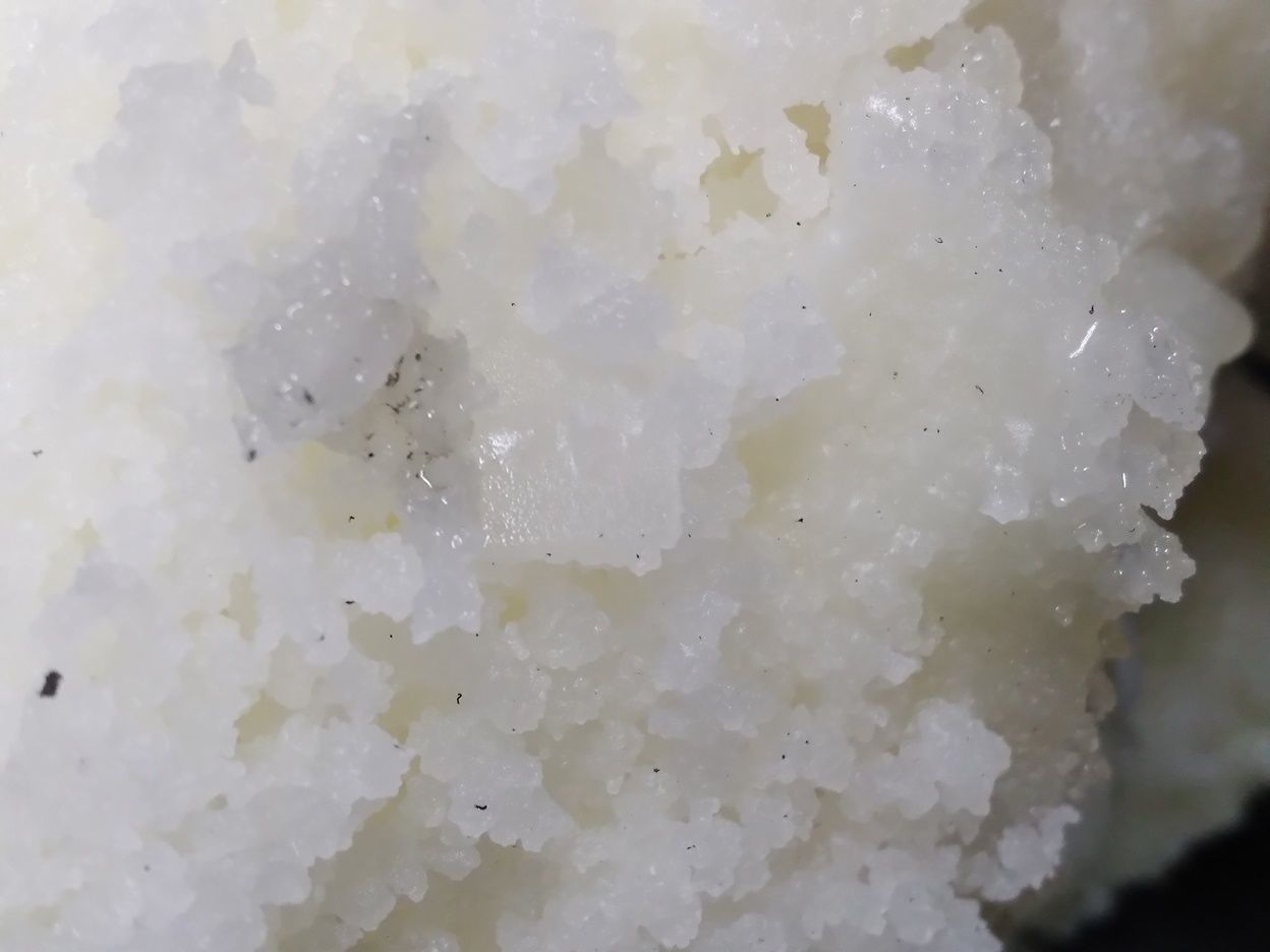

кристаллизовалась... такое бывает когда или мороза "хапнула" или были резкие перепады температур. Вернуть в рабочее состояние можно прогревая при 40-50 градусов. И надо проследить что бы не осталось ни одного кристалла, иначе опять кристаллизуется

насчет - "влаги хапнула" ... скорее всего нет,
если смола на морозе ни чего не будет. Т.К. доставляет же вам не в изотермическом кузове? И в -30 зимой доставка , она приезжает нормальная. В ней вода, в самой смоле то что у автора, она насыщена. Когда температура начала уходить в минус , вот такая бурда и получилась.

по поводу К153 , то что с ней ни чего не случилось. Попробуйте замешать и посмотреть качество смолы после того как она полимеризуется. Возможно она будет более эластичной или же вообще может быть как желе или сопли не застывшие. Если второе... То смолам каюк...
Я просто сам со 153 работаю. И в мастерской была банка 153 смолы. (недели 2 не топил мастерскую) вообщем таже беда, в мастерской в минус температура ушла. Смола в утиль.
он сам увидит после прогрева , влага в смоле сделает ее белесо мутной. Так изготавливают поддельный янтарь, добавляют краситель, немного воды. мешают и полимеризируют) Свежая смола, обычно, не кристаллизуется, надо жменьку циклов нагрев - охлаждение, хотя бывает всяко... При чем это процесс лавинообразный, появился кристаллик.. и вся емкость кристаллизуется.

Прогрейте при температуре около 60 градусов и она снова станет жидкой - такое бывает после нуля...
Ошибаетесь Ремир - у меня новая смола после заморозки такой становилась - прогреть её и всё.
