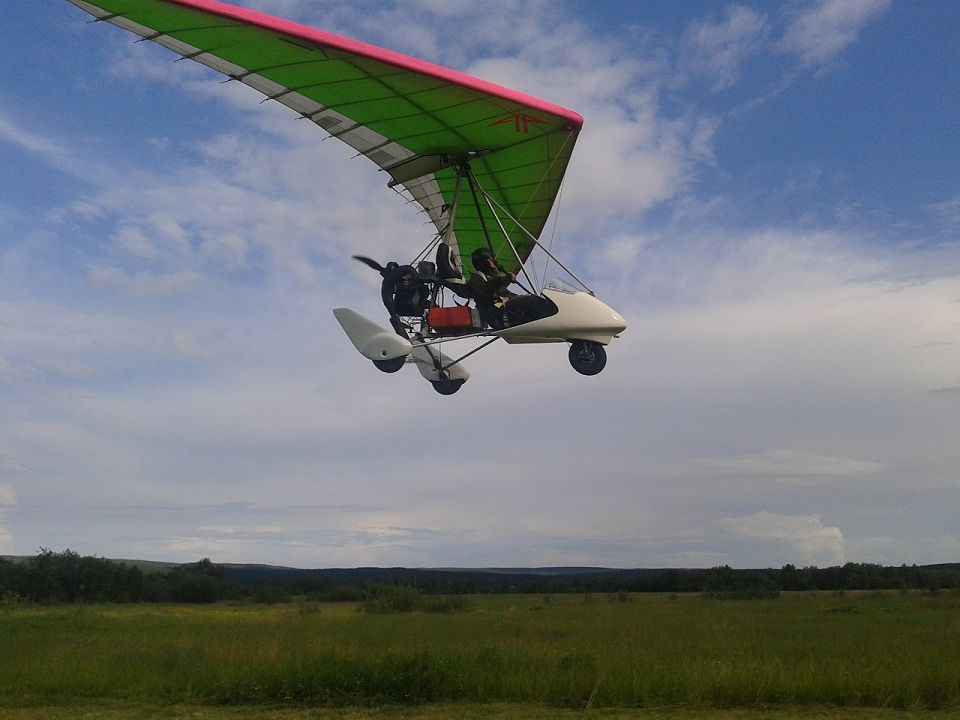

Просматривал тему, увидел обращённый ко мне вопрос, на который я не ответил.
А где фото и видео вашего трайка с этим редуктором?
Исправляюсь, с опозданием: фото и ссылка на видео https://disk.yandex.ru/client/disk?idApp=client&display=normal&groupBy=none&order=1&sort=name&view=tile&typeClustering=geo&action=null&idAlbum=undefined&dialog=slider&idDialog=%2Fdisk%2F00001.MTS
    70,9 КБ · Просмотры: 219

Ну кто то может и опаздывает но у нас уже вторая волна. В своё время летали на клиновых. Были недостатки не значительные. Этих недостатков нет у зубчатого ремня. Остаётся один пока сомнительный момент. Сухие подшипники. О них не могу не чего сказать так как пока не рассыпались но присутствие держит в напряжении. Половина этого лета отлетал на зубчатом ремне. Проблем нет. Мало того широкий зубчатый ремень позволяет сделать масляную ванну для подшипников. Простота и надёжность, мягкая бесшумная работа, визуальный контроль. КПД до 98%
