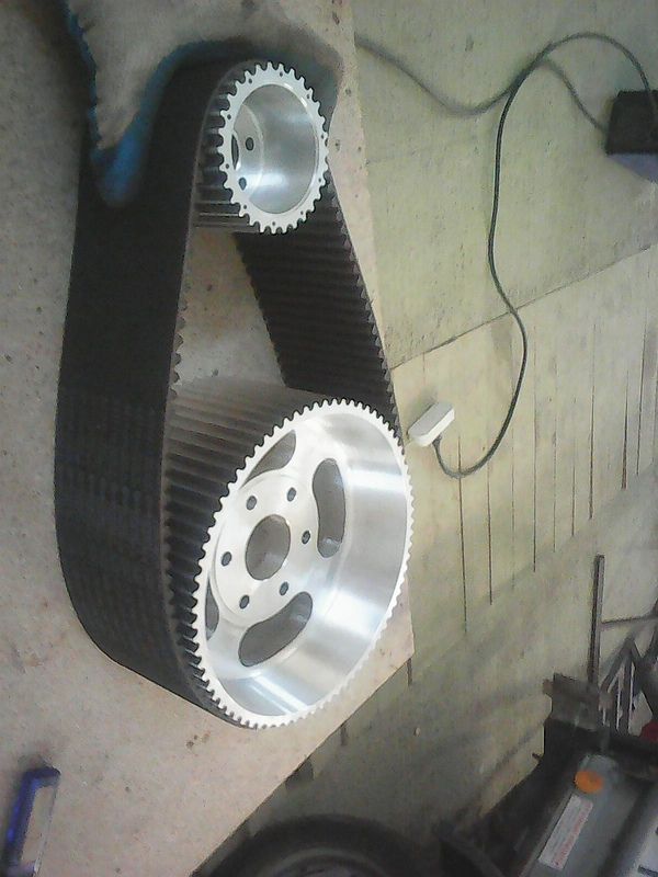

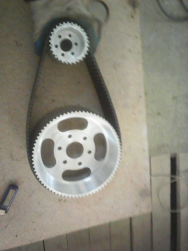

у нас при передаточном 2.45 ведущий шкив получился весом 442 грамма, ведомый 1840 грамм, материал обоих шкивов д16т, ширина ремня 85 мм HTD8M ширина шкивов выполнена согласно требованиям 94 мм...
    61,6 КБ · Просмотры: 241
    63,1 КБ · Просмотры: 243

Мы считали ремень программой производителя, редуктор рассчитан до 150 л.с. ремень программа выдала 85 мм, такой и заложили. На максимальных оборотах скорость ремня не доходит 2 м.с. до максимально допустимого значения. Думаю работать будет.
