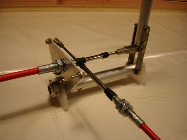

Всем доброго дня! Вопрос один, а точнее просьба: кто имеет какую-либо информацию по системе управления легким самолетом с использованием тросов в боуденовской оболочке - поделитесь для самообразования! А если есть фото системы управления (ручка управления с тягами (то есть пост управления), подводка тяг к рулям и элеронам, проводка тяг) - было бы вообще замечательно! Всем откликнувшимся - спасибо!!!
Вот так применяют.

Спасибо! Очень интересно! А что за тросики используются?

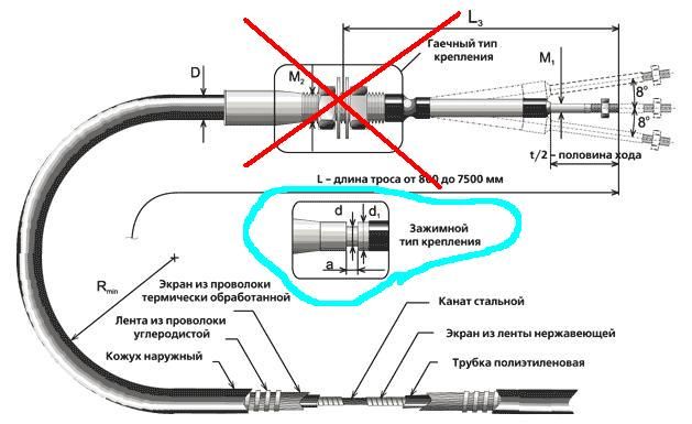

На приведённом выше фото (оно взято здесь на форуме) применены тросы "тяни -- толкай" , они в состоянии передавать тянущие и толкающие усилия.

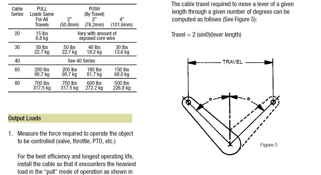

А вот здесь нагрузки :

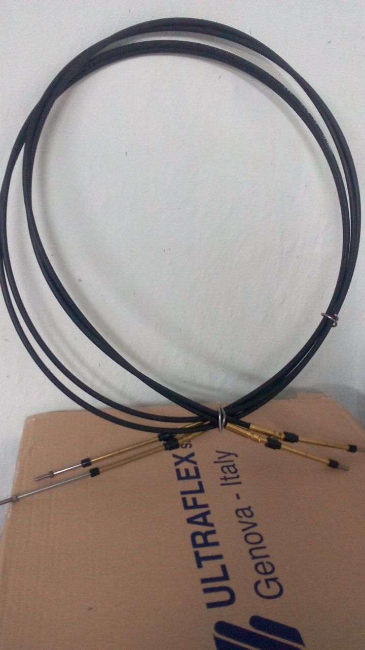

Купил троса газ-реверс Ultraflex c2. На сайте Катер- шоп.вес одного 410грам.наконечники латунь.наверняка на катерах не замерзают хотя работают во влажной среде.в таком скрученном состоянии двигаются легко.
