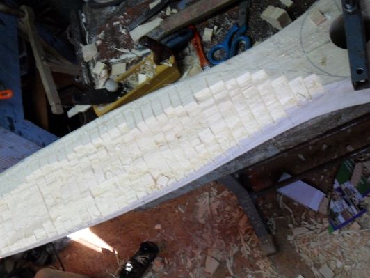

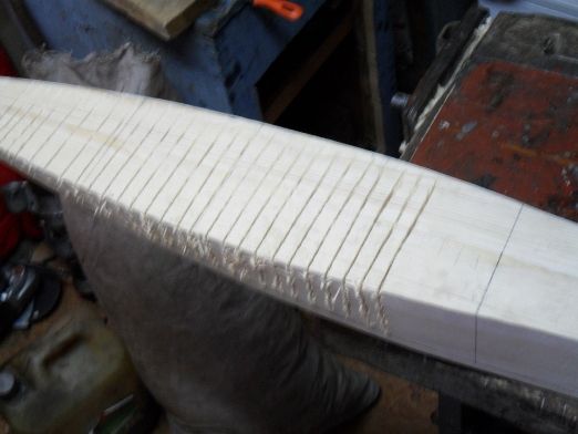

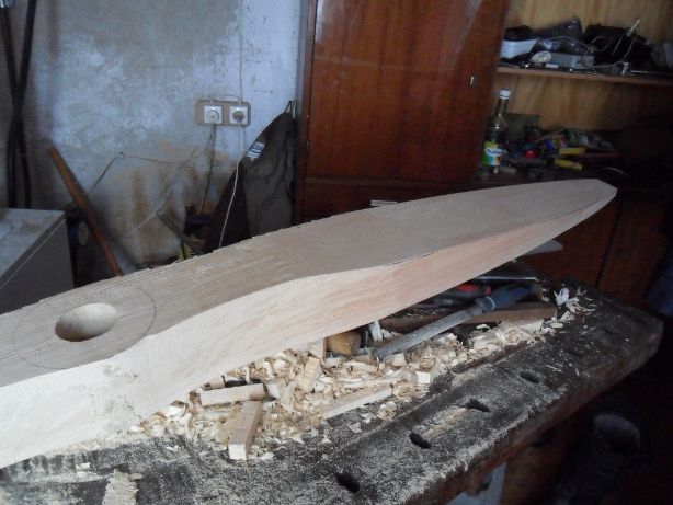

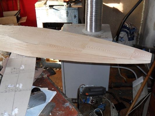

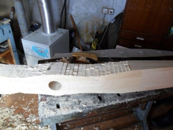

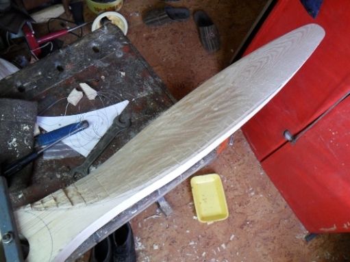

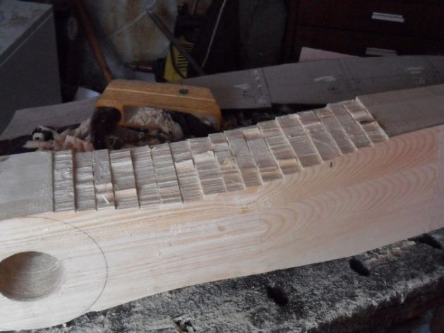

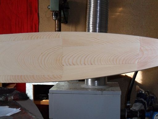

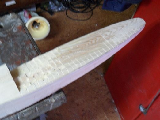

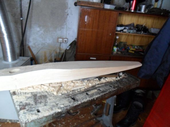

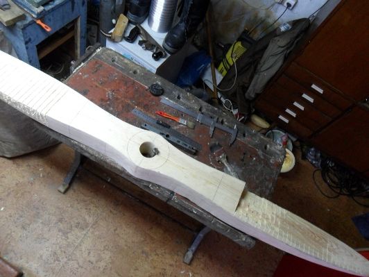

Готовимся к новому сезону.Новый винт для вальтера Ф 1.9м шаг 1,26м.
Этапы изготовления.
    39 КБ · Просмотры: 287
    38,2 КБ · Просмотры: 309
    24,3 КБ · Просмотры: 283
    40,4 КБ · Просмотры: 254
    49,2 КБ · Просмотры: 255
    37,5 КБ · Просмотры: 294
    25,9 КБ · Просмотры: 252
    26,4 КБ · Просмотры: 297
    25,6 КБ · Просмотры: 311

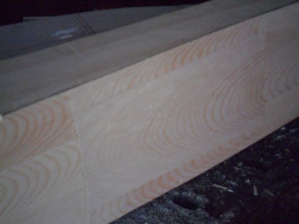

Дерево сосна.
