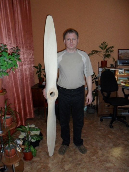

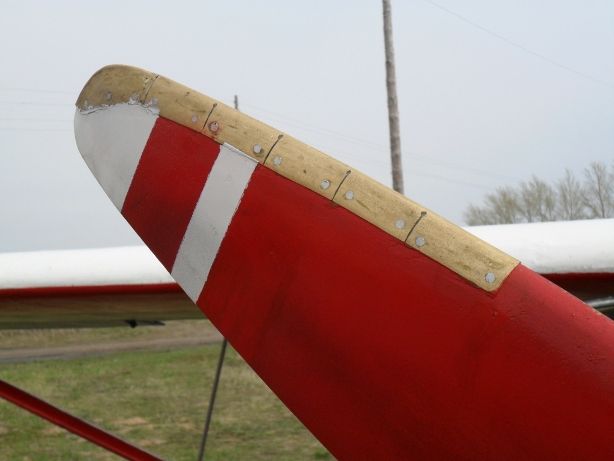

"Голый"винт готов.
    51,1 КБ · Просмотры: 363

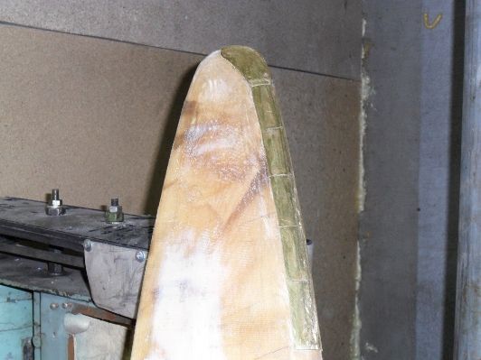

Оклеил- стекло  0,23мм два слоя и оковал латунь 0,5мм.
Осталось: проклепать оковку,окрасить и балансировка.

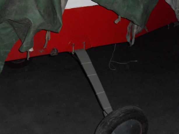

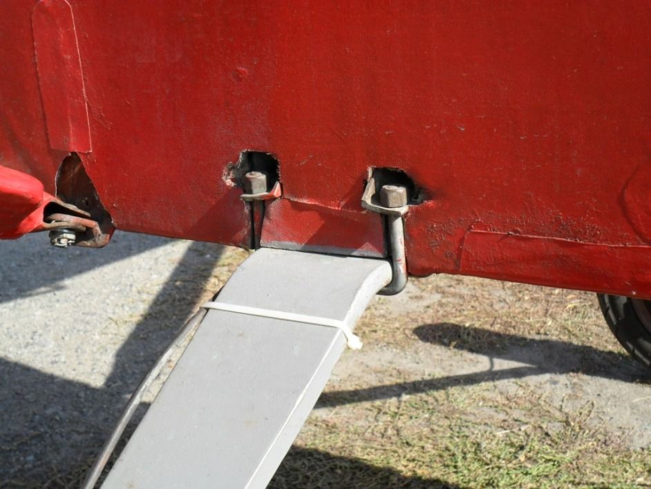

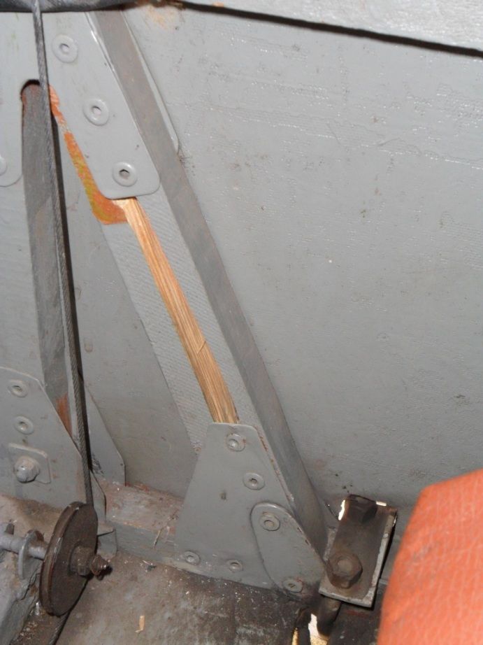

Готовимся к сезону. Восстановил крепеж рессоры шасси.
было...
    67,9 КБ · Просмотры: 281
    90,4 КБ · Просмотры: 347

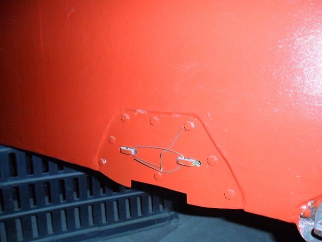

Стало, после ремонта.
    36,8 КБ · Просмотры: 324
    31,1 КБ · Просмотры: 291

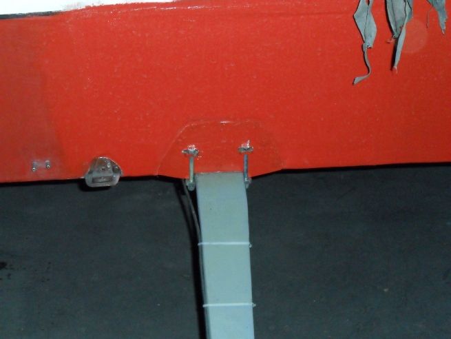

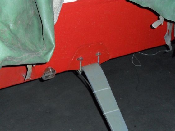

Прикрутил рессорку...

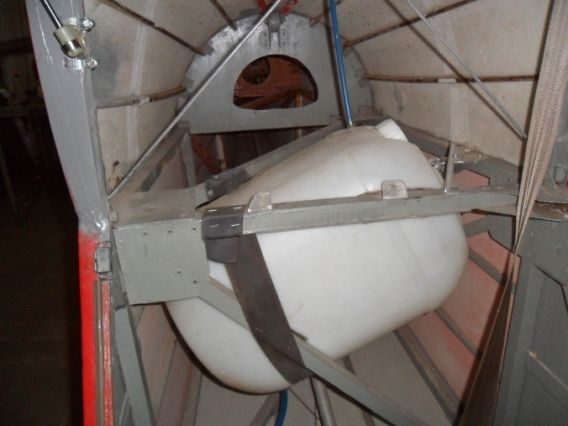

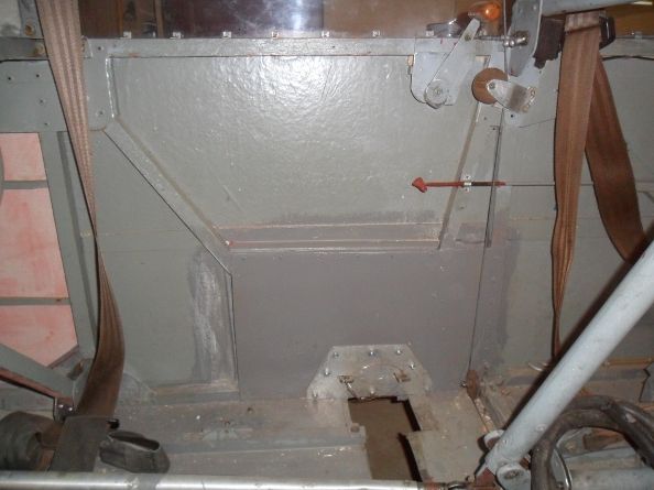

Поставил доп. топливный бак 30л.
Теперь смело 3 часа в пространстве G.
    30,9 КБ · Просмотры: 300
Не боитесь, что плескаться бензин будет слишком сильно в таком бачке.
В полете плескаться не будет,а разбег-пробег не долго.
Опасаюсь задней центровки, по рассчетам при полном баке 30%САХ.  Беспокоит пожароопасность при заправке -статический заряд, буду делать металлическую вставку в горловину и заземлять.

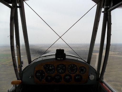

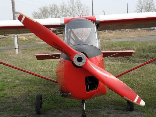

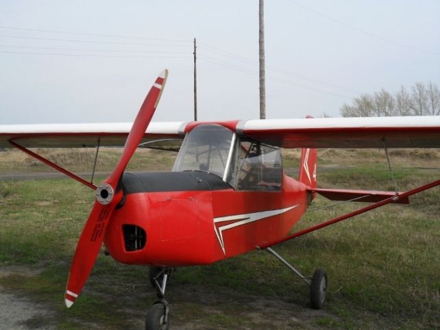

На днях открыл сезон.  Погода немного подвела- морось.
    28,4 КБ · Просмотры: 274
Пробовал новый винт- Ф1.9 шаг 1.26м.  Теперь крейсерские обороты 1800-1850 об\мин  скорость 130-135 км\ч.

На взлете заметно прибавил. В общем можно сказать ,что винт удался. Нужно определиться с расходом топлива.Отлетал только два часа, пока вроде расход не повысился также~15л\час.

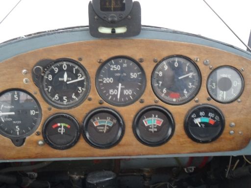

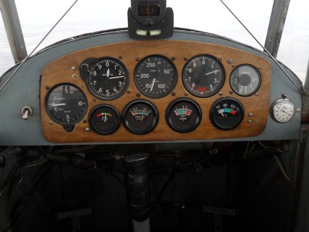

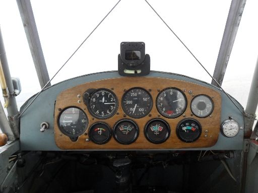

Теперь вопрос - Почему температура масла не поднимается выше 50 градусов?- Прибор не врет, проверено.
Такая температура допустима?  Если нет ,что делать?.
Масло МС20  6 л.
    37,7 КБ · Просмотры: 256

А что с температурой масла делать? 50градусов на выходе маловато.
