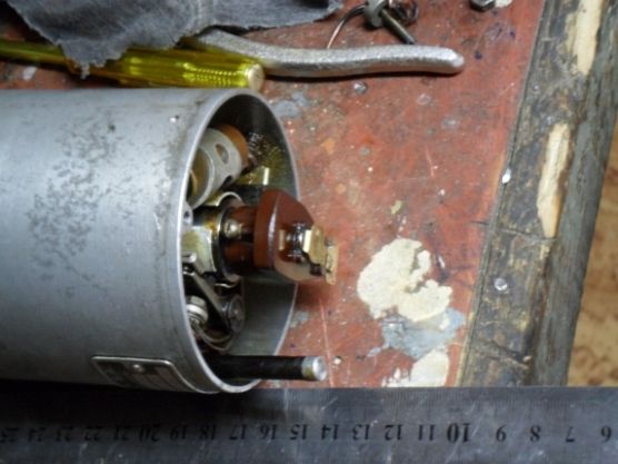

Cегодня отказало левое магнето. В полете, стрелка тахометра задергалась, тахометр подключен к левому магнето, и стала на ноль через минуту заработало но стрелка постоянно дергалась. На земле при отключении правого магнето двигатель работает с силными перебоями. Снял крышку магнето промыл контакты бензином и просушил. Завел,стало еще хуже , стрелка бегает по всей шкале-проблемы в низковольтной цепи. Снова снял крышку и... оттуда выпал сломаный бегунок- в предидущей раз крышка была установлена с перекосом...
Обидно, в самом начале сезона.
Вопросы: Случалось ли у кого такое барахление магнето?
Что делали?
Может кто поделится магнето Или хотябы бегунком?

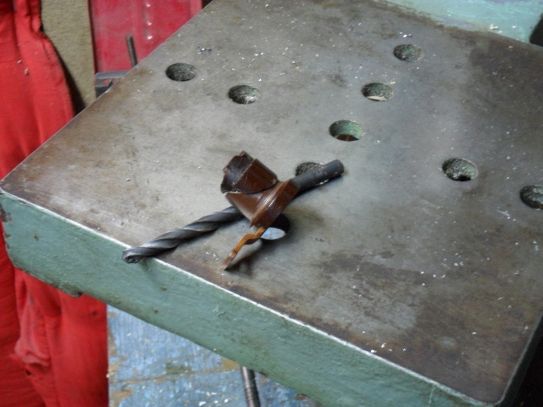

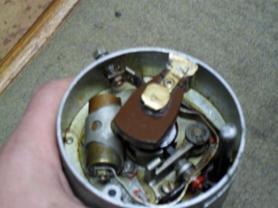

Узнав цены на на магнето , понял почему ни кто не поделился. ;D Делать нечего починил свое,все равно предлагают такоеже... б\у. Увеличил зазор в контактах ~0.5 и оно заискрило как новенькое! С бегунком сложнее. Поискал в закромах и нашел... москвичевский. Выточил переходную втулочку, подпаял контакт, ОК. Собрал, закрепил в токарном станке как на стенде, подключил тахометр, искрит со всей силы. Покрутил минут 40. Искрит без перебойно зазор 2мм но стрелка тахометра подергивается, причем без системно. :-? Подключаю дополнительный конденсатор, дерганье прекращается. Ясно надо менять кондер. Меняю. Дергается опять. Добавляю еще один кондер все нормально. Т.Е. с одним конденсатором тахометр дергается, а с двумя нет. :-?
Вопрос:
Что за ерунда?
Если оставлю два кондера не испорчу магнето? На обычном батарейном зажигании так делают.
А может не заморачиваться дрожанием стрелки?

Выявил еще одну закономерность : если уменьшить зазор в разряднике колебоние стрелки уменьшается.
Установил магнето на двигатель работает нормально.Стрелка иногда вздрагивает но в работе двигателя ничего неменяется. Отлетал 50 мин. все ОК.
