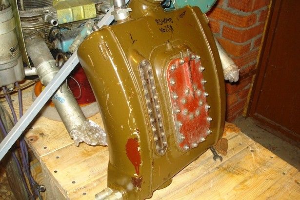

Спасибо  Геннадий  маслобак  есть,  А  вот  шланги  не  очень.  Вместе  с  мотором  мне  дали.  Вот  приступаю  к  установке  маслосистемы.  Все  вроде  просто  ,  а  как  возмешься...
Бак  у  меня  вот  такой  овальный  с  гибким  маслозаборникоми  сеткой.  Куча  лишних  для  моего  мотора  отверстий.

У меня на двигателе стояли шланги с маслозаправочных колонок резина с оплёткой ,купил в магазине с\х запчастей,а штуцера выточил с ершом.Двигатель 2 года отработал и по шлангам замечаний не было.
Обычные дюритовые рукава с жёлтой маркировкой. Питающий внутренний диаметр 20 мм., сливной-12 мм, переходные штуцера-токарка. Там нет такого давления, чтобы ставить рукав с оплёткой. Маслобак ваш подходит, только тяжеловатый. Лишние патрубки надо заглушить.
Парни , питающий шланг[highlight] ОБЯЗАТЕЛЬНО[/highlight] должен быть с внутренней армирующей сеткой.
При подъеме на высоту из за низкого давления ( вернее разницы в давлениях ) шланг , может просто" схлопнуться" без армировки и прекратиться подача масла в двигатель! ИМХО!
