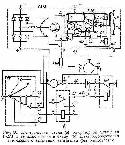

Присоеденяюсь  и  все  же  парни , от  руки , схемку  подсоденения  реле  регулятора  к  аккумулятору.  Пожалуйста.
Схемка вот.
    59,3 КБ · Просмотры: 252
Только Rдоп не нужен, сопротивление ОВ и так велико. На генераторе надо отсоединить(-) и подсоеденить его на корпус, а на освободившуюся клему второй конец ОВ. На схеме 6 диодов, а вам понадобиться только 1на плюс генератора . без диода генератор будет работать в режиме двигатель. Клема 50 на схеме подключается к реле стартера на размыкание чтобы при запуске стартер не крутил генератор

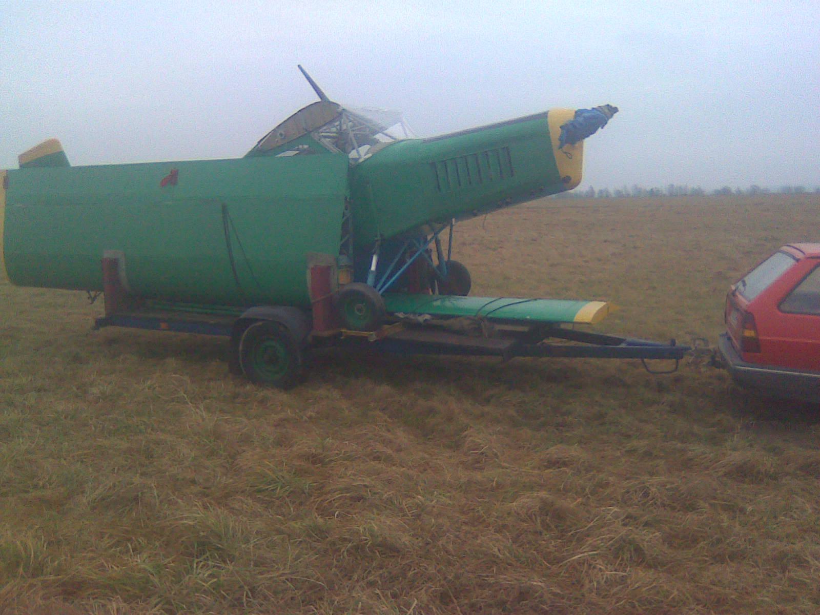

Доброго всем времени суток. В виду сложившейся экономической обстановки у Гандурасi, самолет забрать с аэродрома удалось только сегодня. За время стоянки выпали струбцины из элеронов, в результате, сломана тяга элерона и раз.....н задний лонжерон. Зимой будет чем заняться.

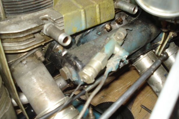

Ребят,  прошу  обьяснить  принадлежность  и  принцип  работы  этой  детали  на  топливном  коллектора  мотора.

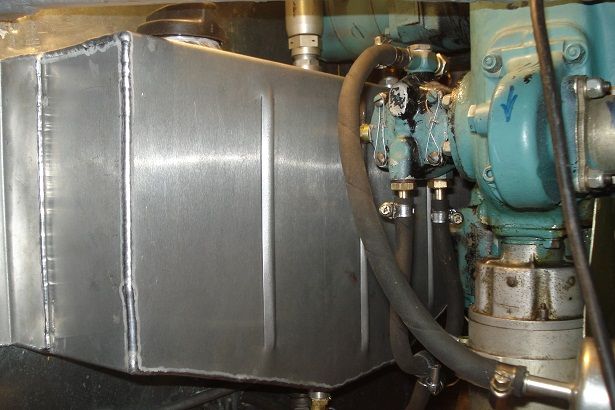

Кстати  маслобак  пришлось  сделать   другой  ,  по  месту.  В  этом  очень  помогли  братья  Баженовы  из  Иваново.
Доброго времени суток. На моем двигателе этой детали нет, но у моего знакомого есть. Стоит оно на коллекторе форсунок шприца заливки двигателя и скорее всего является редукционным клапаном давления впрыска.Мне так кажется.Близко не рассматривал.

Но  как  его  подключить?    Принцип  по  подробней  можно.
Доброго времени суток. Если интересует подключение редукционного клапана, то в топливную магистраль за пожарным краном и фильтром-отстойником, ставиться тройник на шприц, со шприца на редукционный клапан. Линия обратки с клапана, например, в бак или расходный бак.
