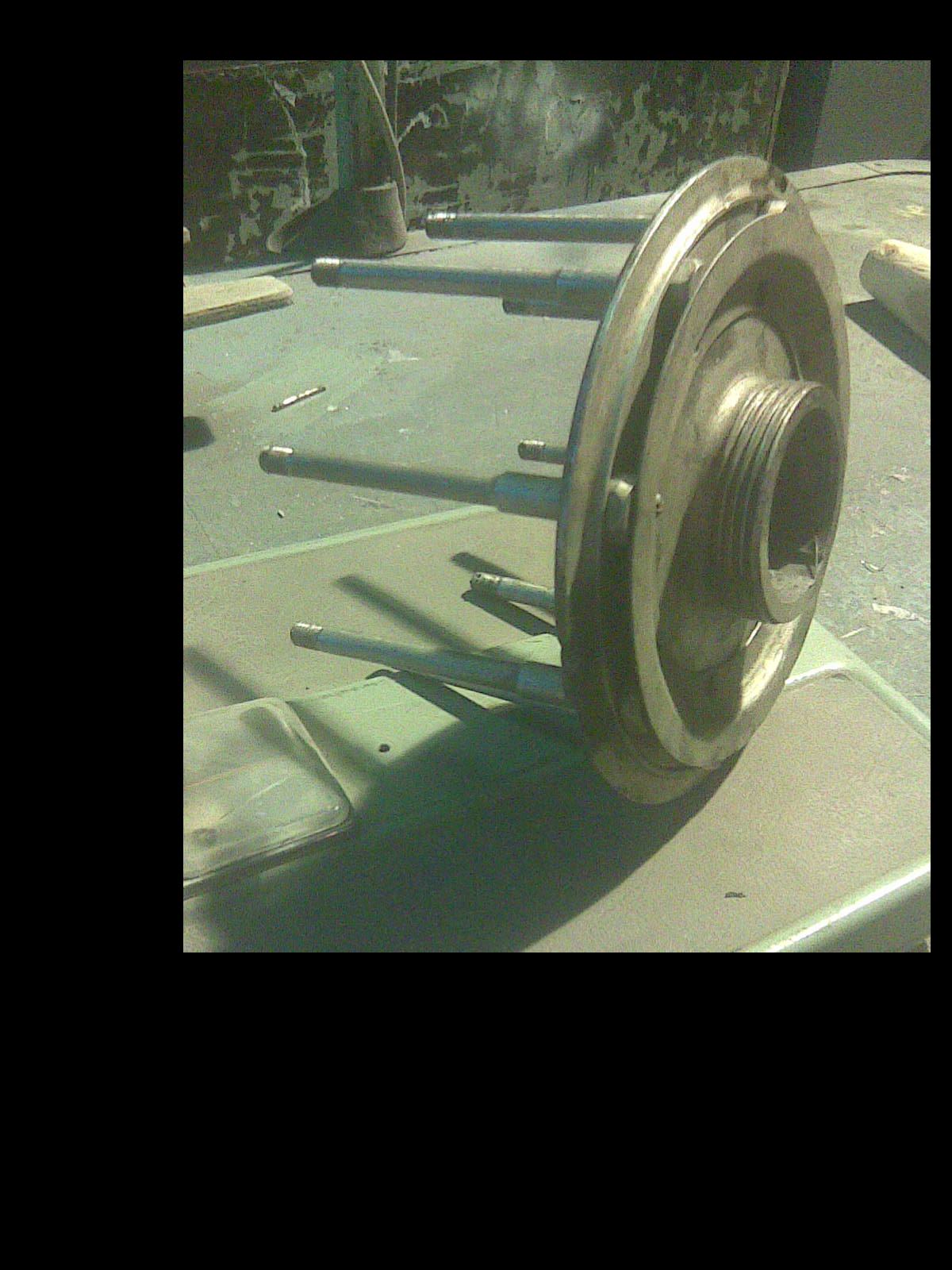

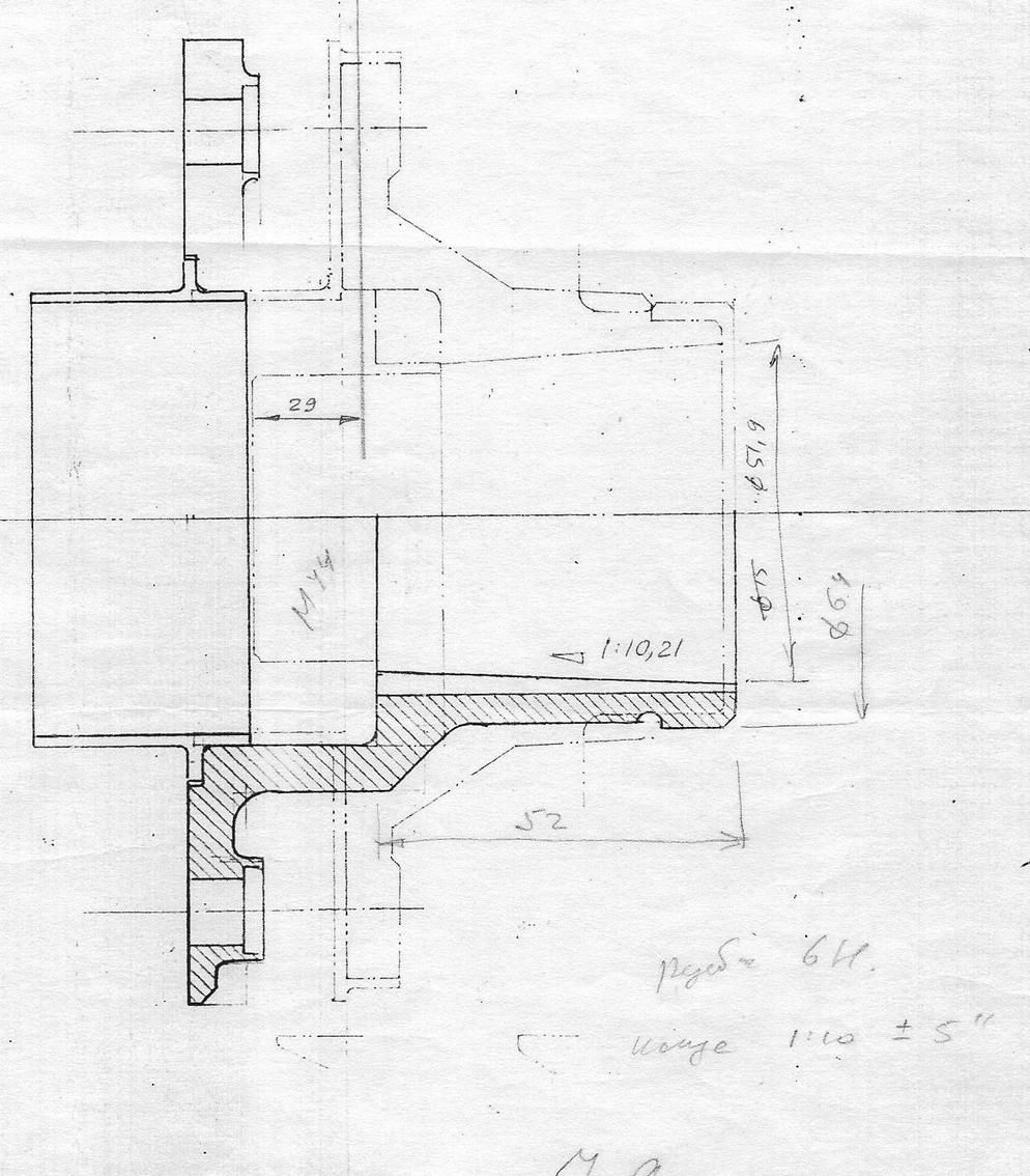

  Добрый вечер всем! Вот возник у меня такой вопрос, а именно:  хочу на свой М332Sc
" повесить" деревянный винт.  И по сему очень нужен чертеж  флянца ступицы винта.
В нете порылся - ненашел...  Может есть у кого?
И еще интересуют родные цапфы навески двигателя.

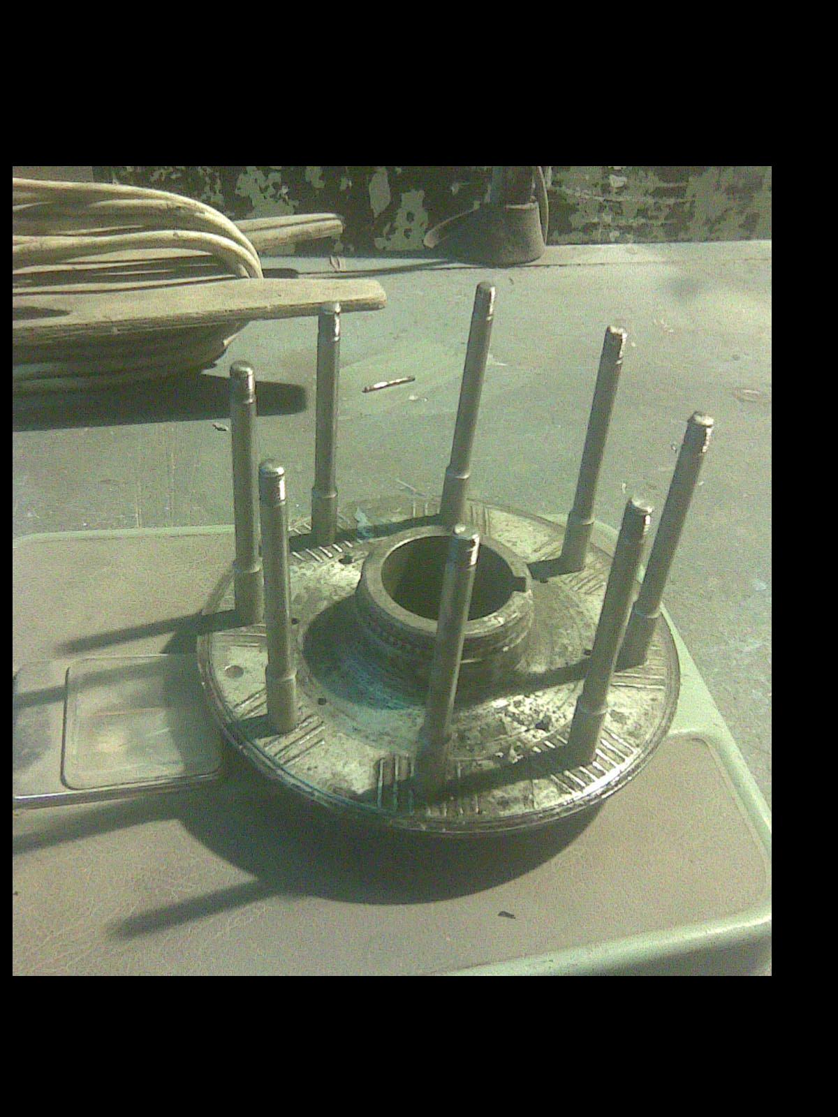

Доброго всем времени суток. По просьбе vovan250276 выкладываю фото втулки ВМ 6-!!!
    179,7 КБ · Просмотры: 225

Есть такой эскиз. Есть и чертёж,но его ещё раскопать надо... В ближайшее время не доберусь.
    165,7 КБ · Просмотры: 239
Спасибо! Теперь вопрос: подойдет  втулка которая на фото на м332Sc четверку? что там за резьба сзади?
@ vovan250276
КАА Спасибо! А я  только из Казани приехал,  три недели там жил - снег видел 😀
Просто сейчас смотрел установочные чертежи четверки и шестерки - и у меня возникли сомнения, что втулка на фото подойдет на четверку.
Я не могу сейчас пойти в гараж и замерить свою втулку. По фото - "один в один" как для моего М-332.
Ну что Вы! Какой гараж? Новый год на носу) Если по фото один в один - отлично!
И конечно всех с наступающим Новым Годом!!!
Всех с новым годом. Замполит абсолютно прав, реьба позади втулки это лабиринтовое уплотнение, как говорят турбинисты. Если до этого у вас стоял ВИШ то у меня есть и ответная часть уплотнения
