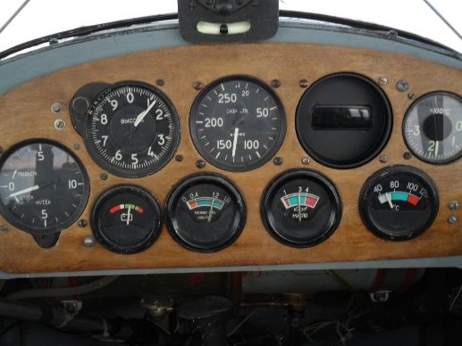

кстати вопрос к виталичу-
от чего прибор по топливу
какая шкала
указатель или манометр
можно крупное фото пожалуйста?
Пн-1  очень  громоздкий,  поставлю  скорее  всего  обычную  заливную  резиновую  грушу  для  перекачки  бензина  с  обратным  клапаном  ,  так  лучше  выйдет  кажись.  Ей же только  пользоваться  придется  раз  в  день , при  холодном  запуске.  А  пожарный  кран  действительно  поставил  от  УАЗа  нормально  вышло.
Прибор от какогото трактора. Просто попался под руку. Механический манометр до 1,6 КгС \ см. Я его разобрал и подогнув рычажок настроил мах отклонение стрелки на 0.4 КгС.

я не додумался бы до такой хитрости-а как и чего подогнуть что бы чувствительность 0-0.4кг сделать?
приборная доска просто класс - приборы красивые  я подобные ямз маз тоже подобрал
444
т масла - на место штатного датчика переходник и любой с урала маза 24в датчик и индикатор или в магистраль тройник и термометр термоэлектрический как у виталича
р масла - на место болта с отв на s обр трубке- новый сквозной на него шланг навинтить - в кабину манометр
Разберете прибор и сами все увидете. Просто тягу, котороя возействует на стрелку, нужно переместить ближе к оси стрелки.
