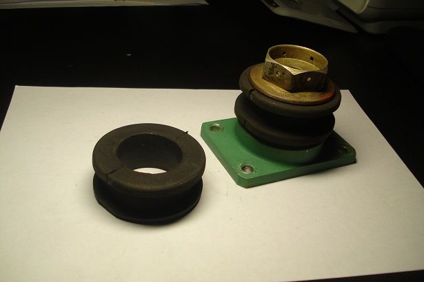

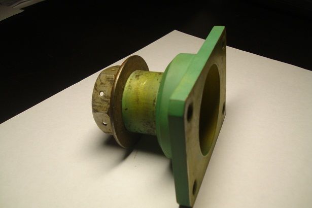

а что молчит fan 444 он же выкладывал вот эти фото опор
    21 КБ · Просмотры: 181
    18,9 КБ · Просмотры: 175
Алексей, размеры болта зависят от применяемой моторамы (резиновой втулки), а так могу выточить хоть что без проблем.

Это задний кронштейн, поэтому такой длинный ( чтоб генератор внутри моторамы был и подкосу не мешал). Весить будет грамм 600 наверное. :-/.
