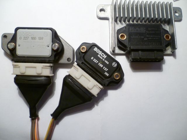

Дело в том ,если я правильно понимаю, что двухканальные коммутаторы используется в качестве усилителя тока в инжекторной версии машины. А там время  зарядки катушки зажигания задается управляющим компьютером , например Январем, причем так , чтобы сохранялся линейный режим зарядки т.е. без выхода на насыщение. Коммутатор же от 2108 или аналогичный имеет внутри примитивный комп. , ограничивающий ток и время зарядки в зависимости от оборотов двигателя. Ясно , что без этой опции, при включении зажигания  ток через бобину может течь очень долго , если коленвал не проворачивается. Это приведет к разряду аккумулятора и перегреву бобины. По этой причине в системах с контактным зажиганием бобины другие да еще спираль последовательно включается.
Более того , коммутатор от 2108 для корректной работы этой функции требует ,чтобы управляющий импульс для датчика Холла  был в два раза короче , чем промежуток между ними. Т.е. у вращающегося модулятора выступ должен быть в два раза уже промежутка между ними.
Островитянину - удачных экспериментов. Не поступайте , только, как Татьяна из " Евгения Онегина" : " Но я другому отдана , я буду век ему верна".
Не забывайте , что от этих железок жизнь зависит.
На картинке коммутаторы , которым , говорят, можно доверять. Я пользовался такими.

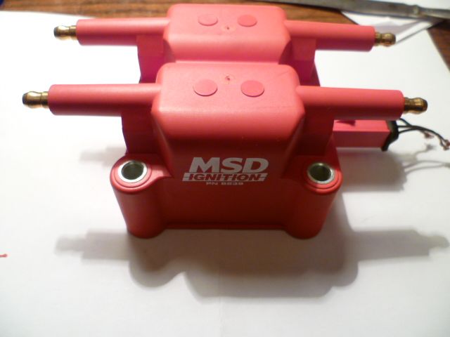

Катушки я использовал такие- они могут работать как конденсаторным зажиганием так и с индуктивным накоплением. Более того , к ним удобно подключить MSD провода.

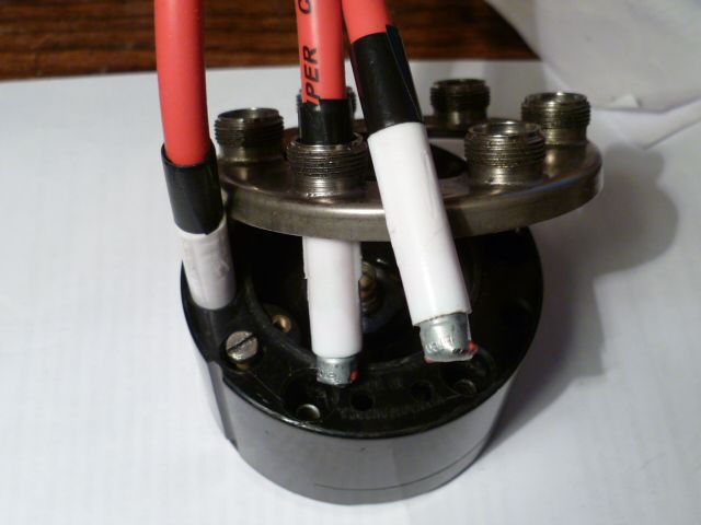

Борис Павлович, в личку ответил. Показываю фото наконечников в магнето PAL.

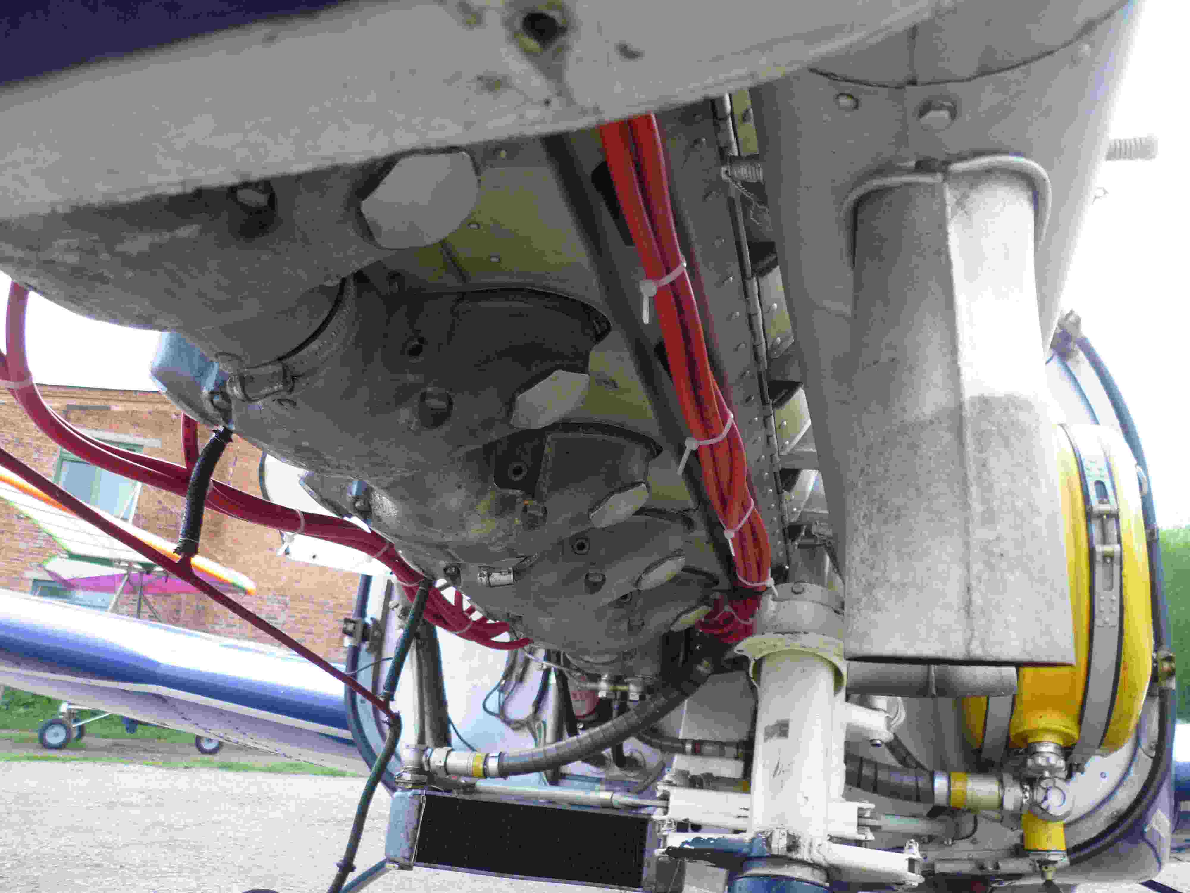

если это не слишком проблематично, выложите пжлст фото монтажа ВВ проводов с левой стороны на М332 (или М137, 337)
Это ZLIN 142 , провода продеваются через короб охлаждения в резиновых втулках , чтобы не перетирались. Втулки  нарезаны из газового армированного шланга.
    126,8 КБ · Просмотры: 214

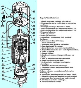

Нашол в сети такие картинки :
«SCINTILLA MAGNETO CAP NV6  .»
«Magn[ch233]to "Scintilla Vertex".»
Судя по картинкам - вращение по часовой стрелке - если смотреть на крышку  распределителя.  Или я не те картинки нашол ?
[highlight] Выяслили - что картинки - не те что нужны.  Направление вращения магнето  у Вальтера -  против часовой стрелки - если смотреть на крышку  распределителя.  подробнее - читать следующие сообщения. [/highlight]
Если я нашол всёже правильные картинки - тогда на Вальтер Минор 4 - получается можно приспособить трамблёр конструктивно похожий  на трамблёр ВАЗ 2101 - 2107....
Естественно - подобрать что либо иномарочное - прилично изготовленное.
