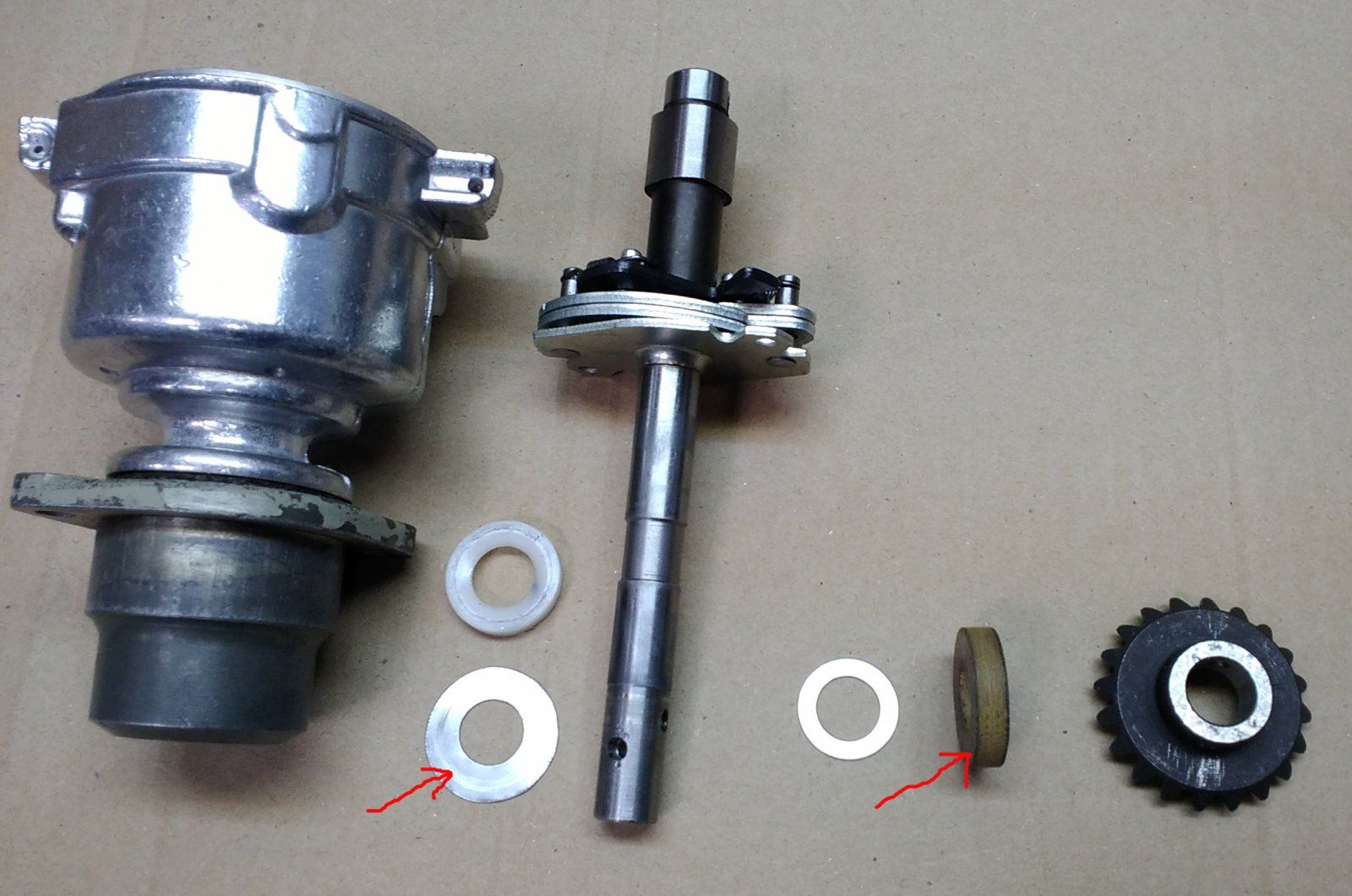

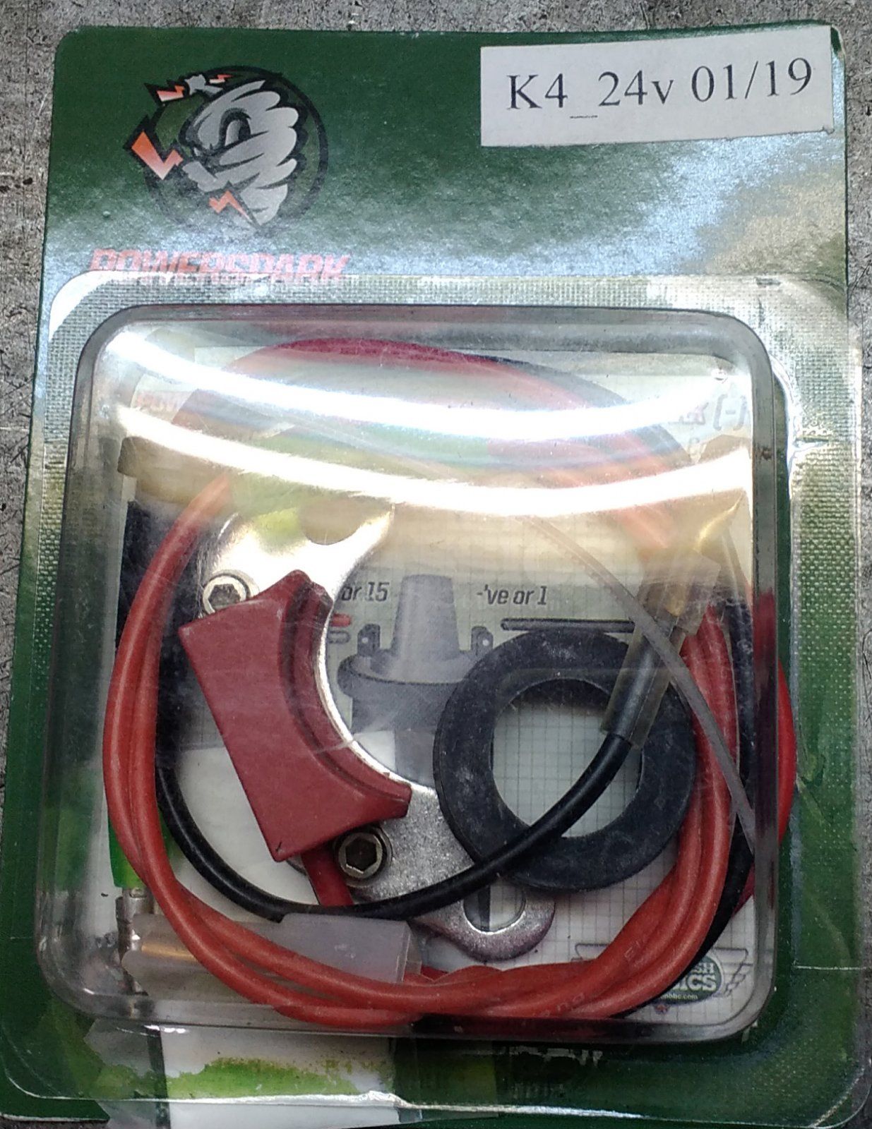

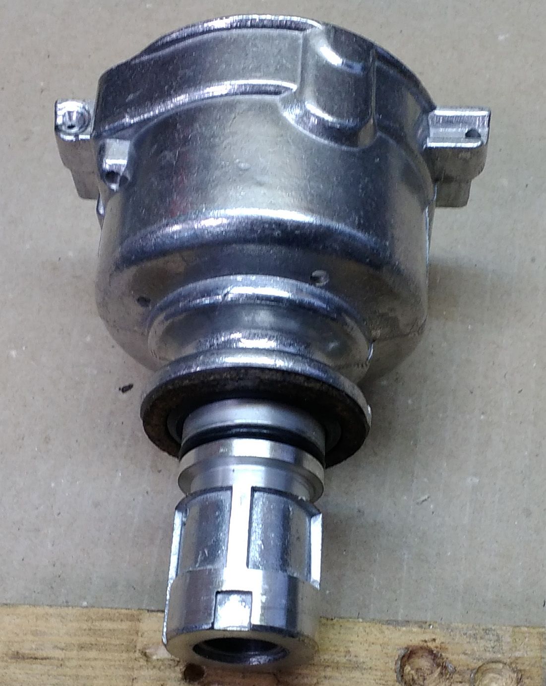

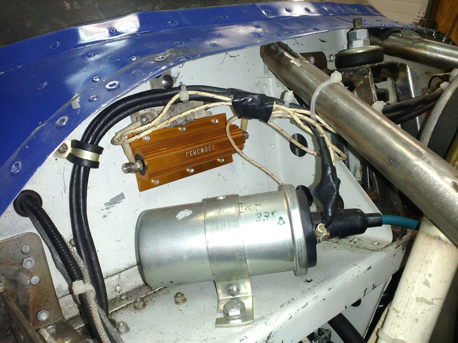

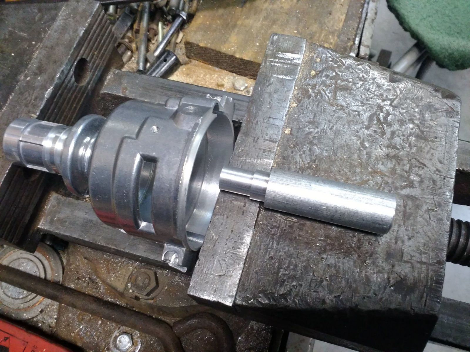

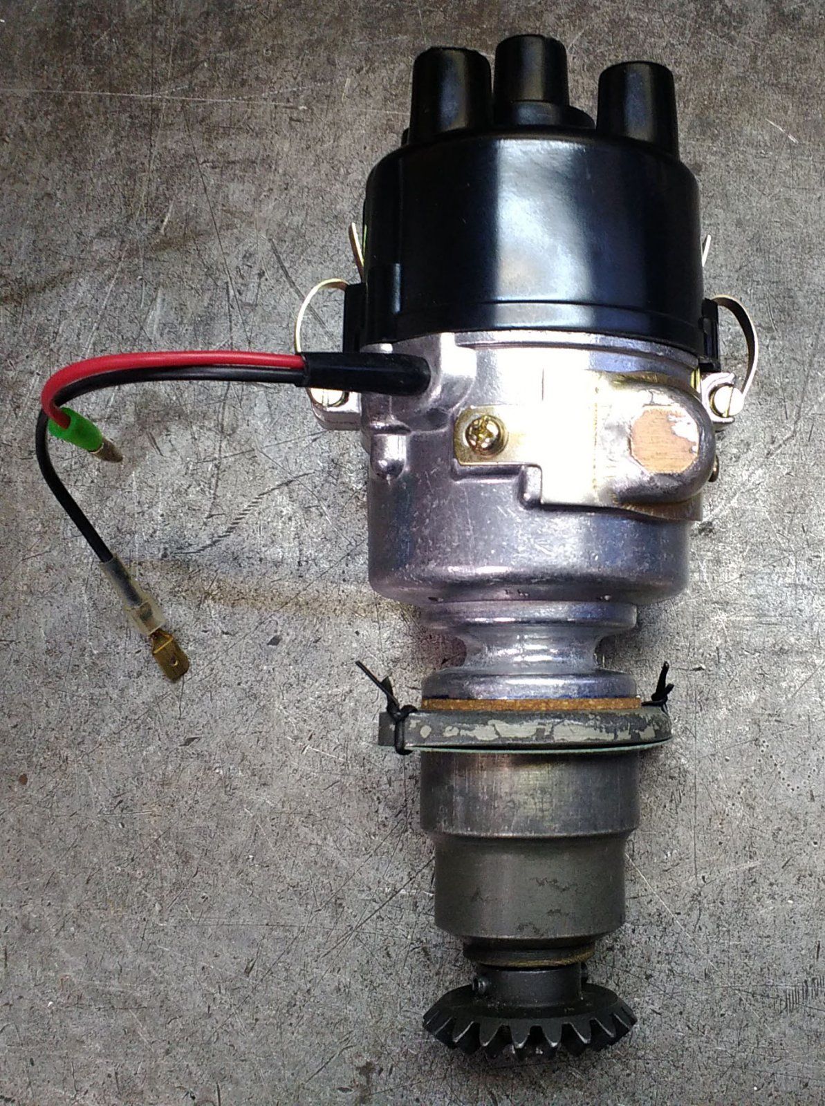

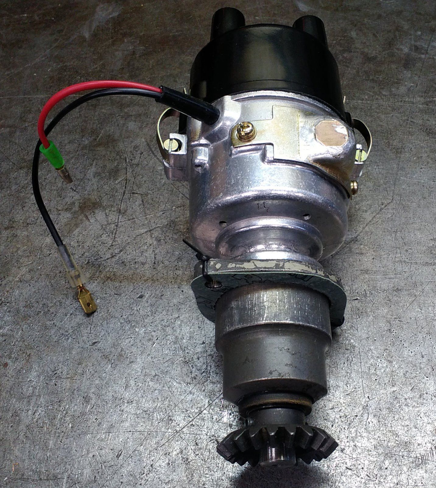

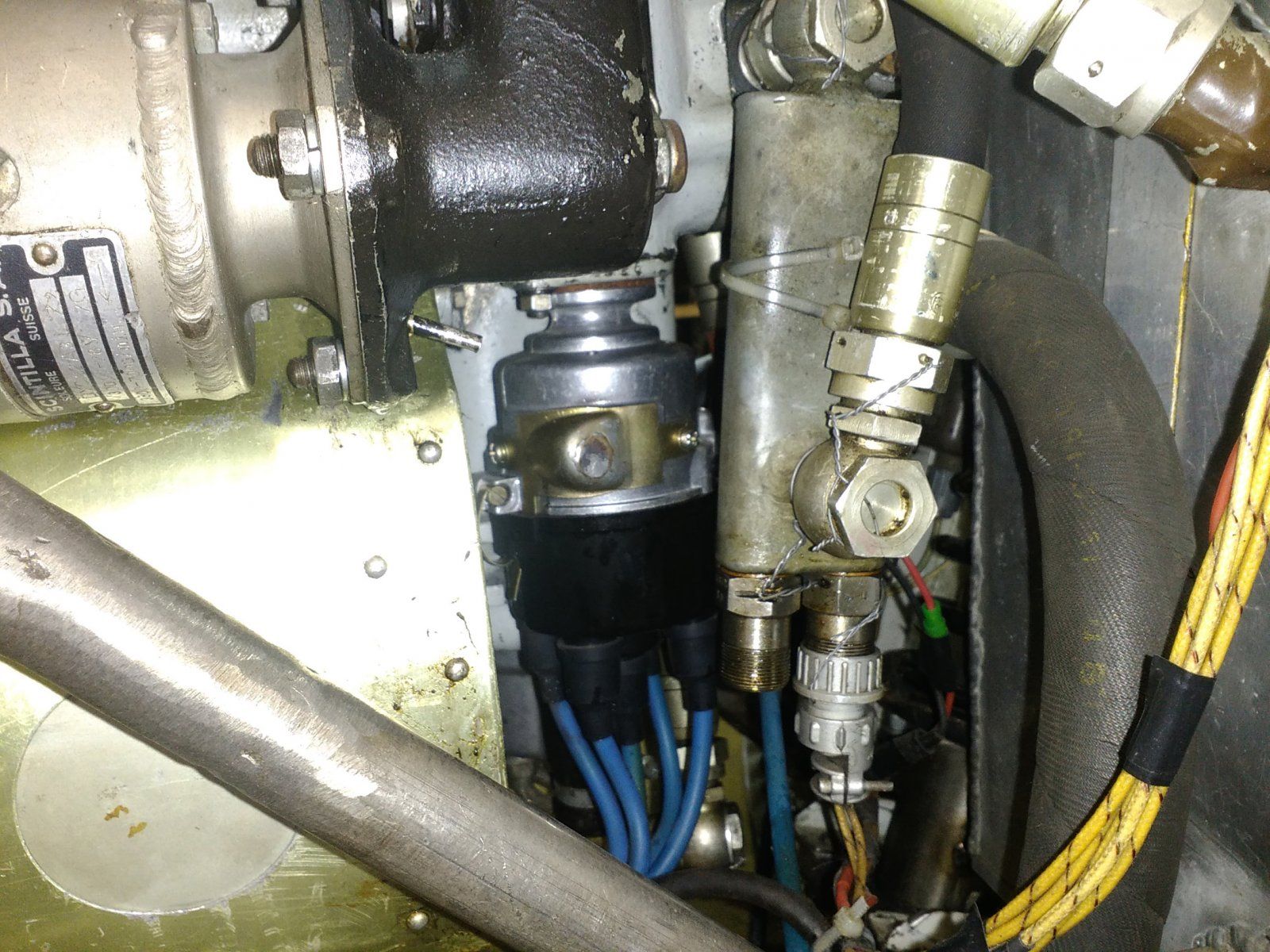

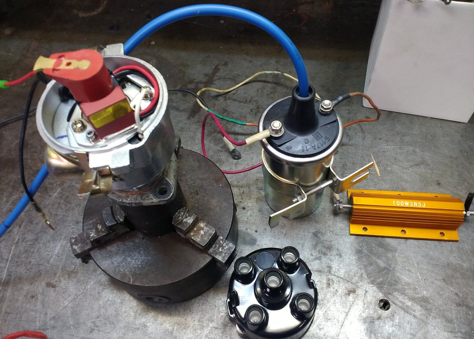

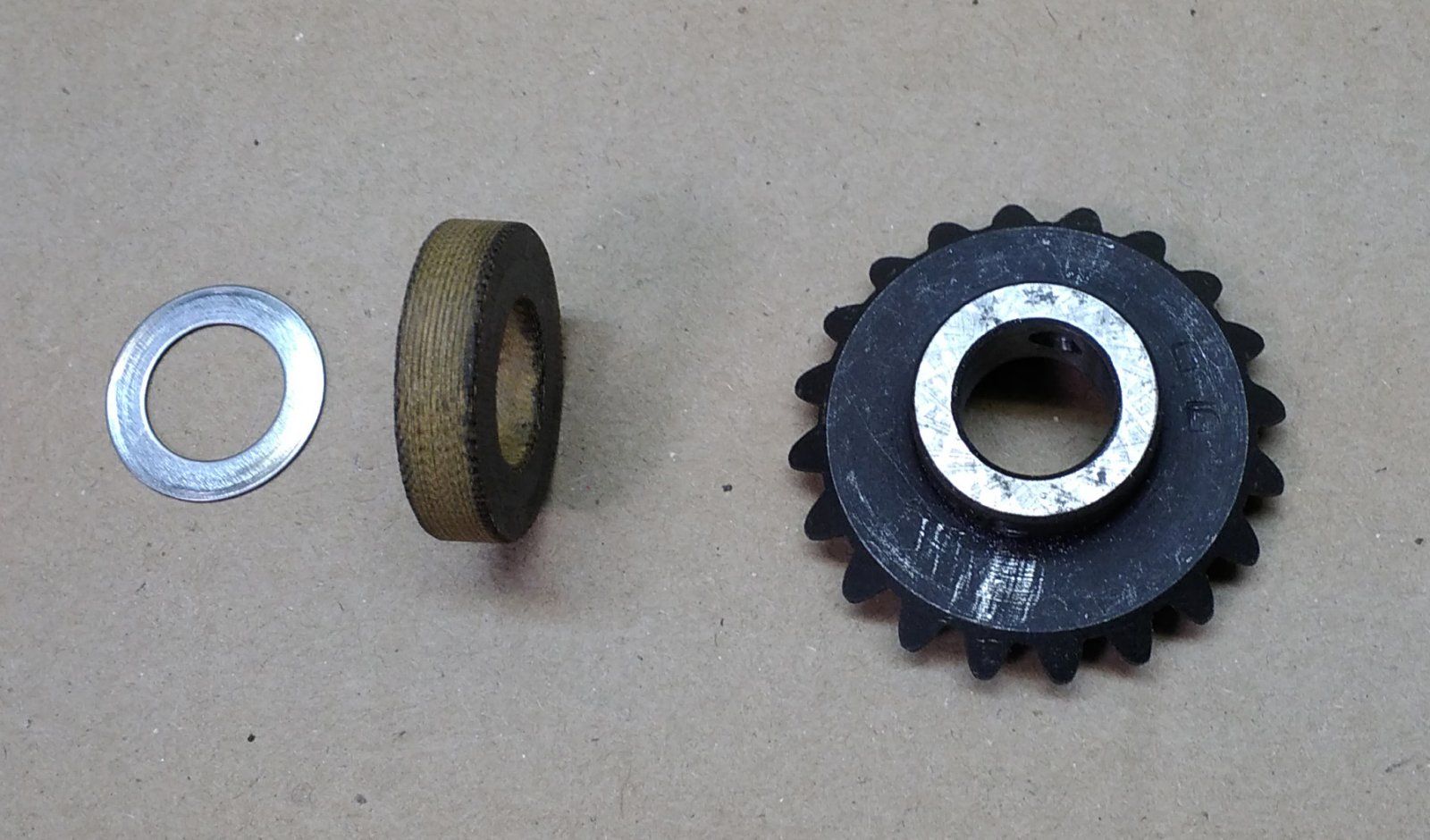

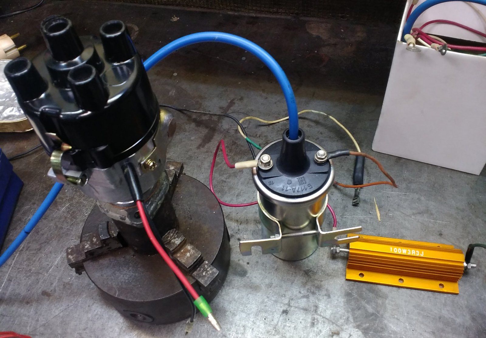

Александр_

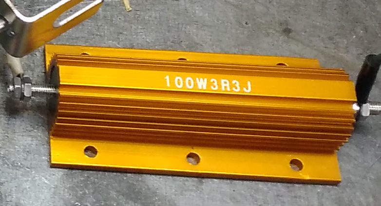

Хочу поделится заменой одного магнето на трамблер (магнето +трамблер). Два сезона отлетали без замечаний. На проверке при переключении с магнето на трамблер и обратно, обороты один в один, хотя прежде при переключении с одного магнето на другое магнето , обороты изменялись. У китайцев можно купить трамблер "LUKAS 45 D 4" с использованием деталей от магнето и небольшими доработками. Трамблер нужно брать с контактной системой зажигания (ксз), "штобы было поле для маневров". Тогда можно собрать "КСЗ"или "БСЗ", на 12v или 24v. На 24v с использованием баластного сопротивления. У меня установлен трамблер "БСЗ" на 24v, катушка Вазовская Б117А, баластное сопротивление 3,3 ом 100W.
IMG_20211225_140126s.jpg IMG_20220104_162512s.jpg IMG_20220104_162613s.jpg IMG_20220104_112618s.jpg

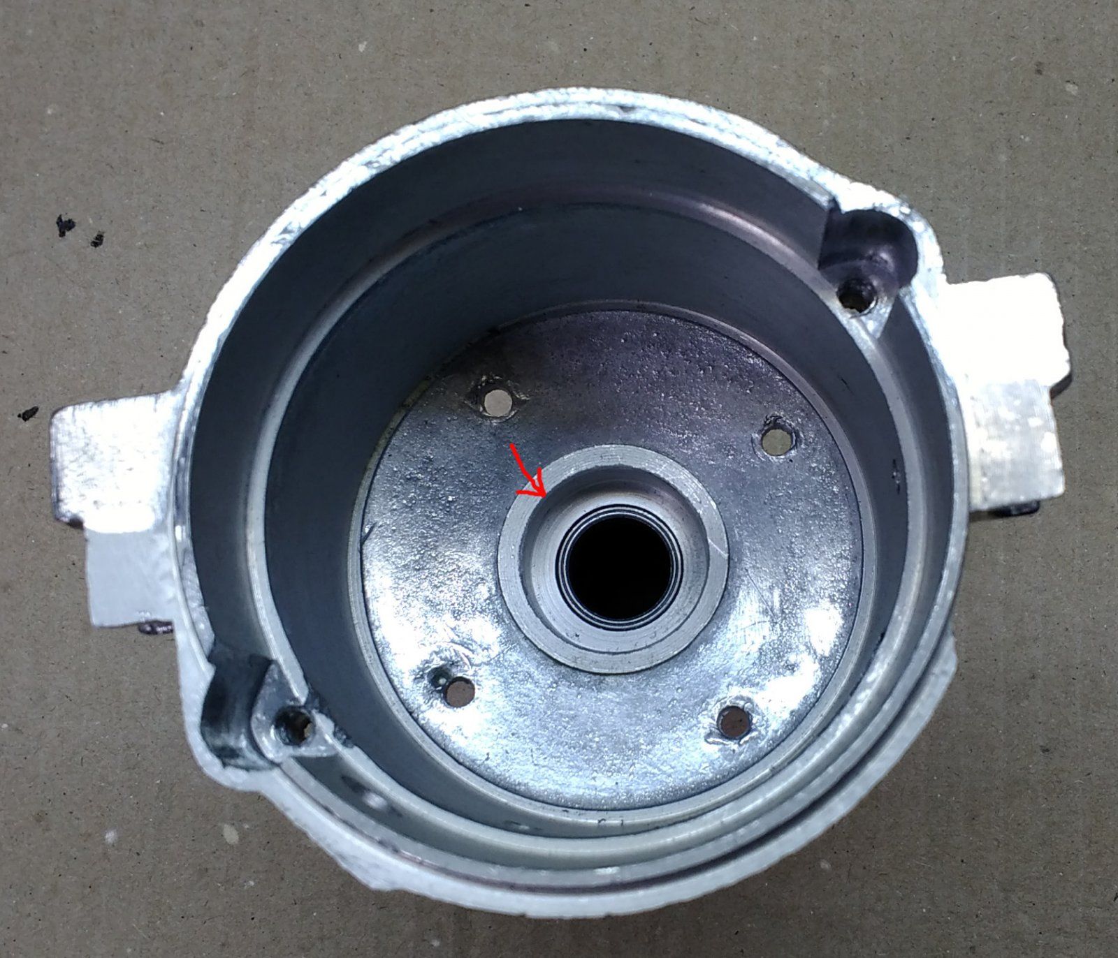

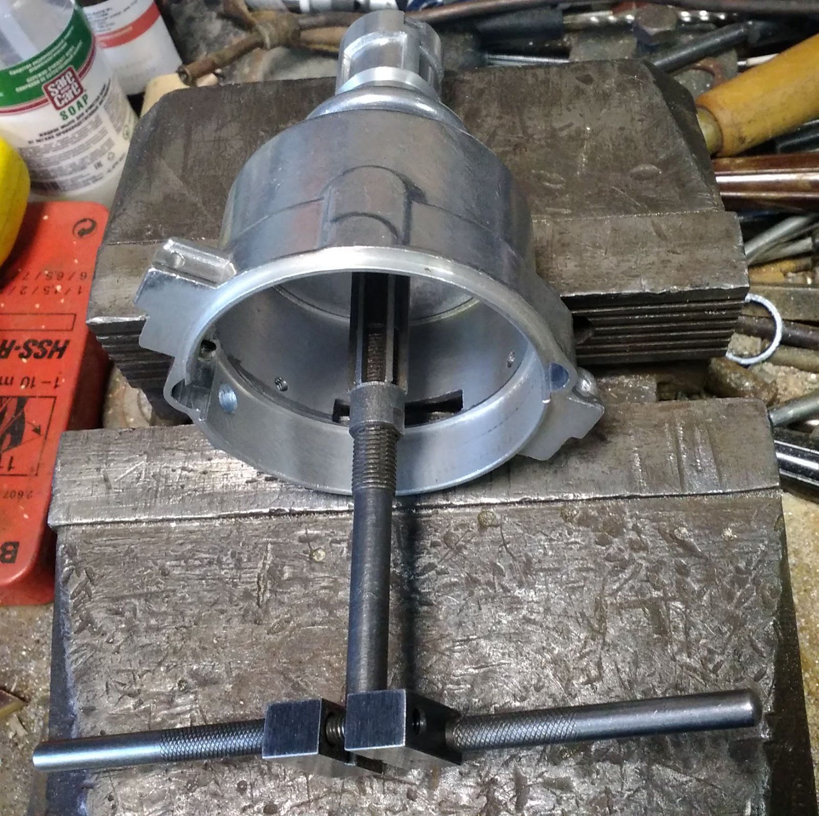

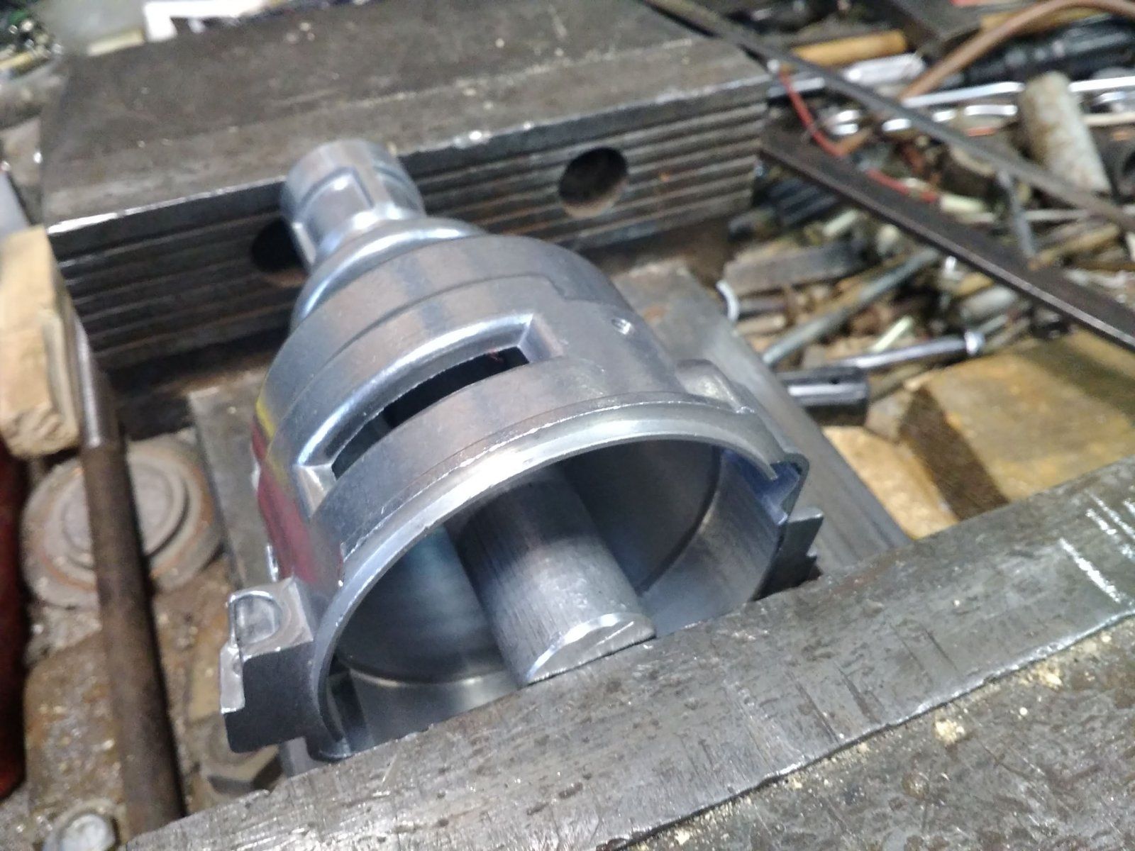

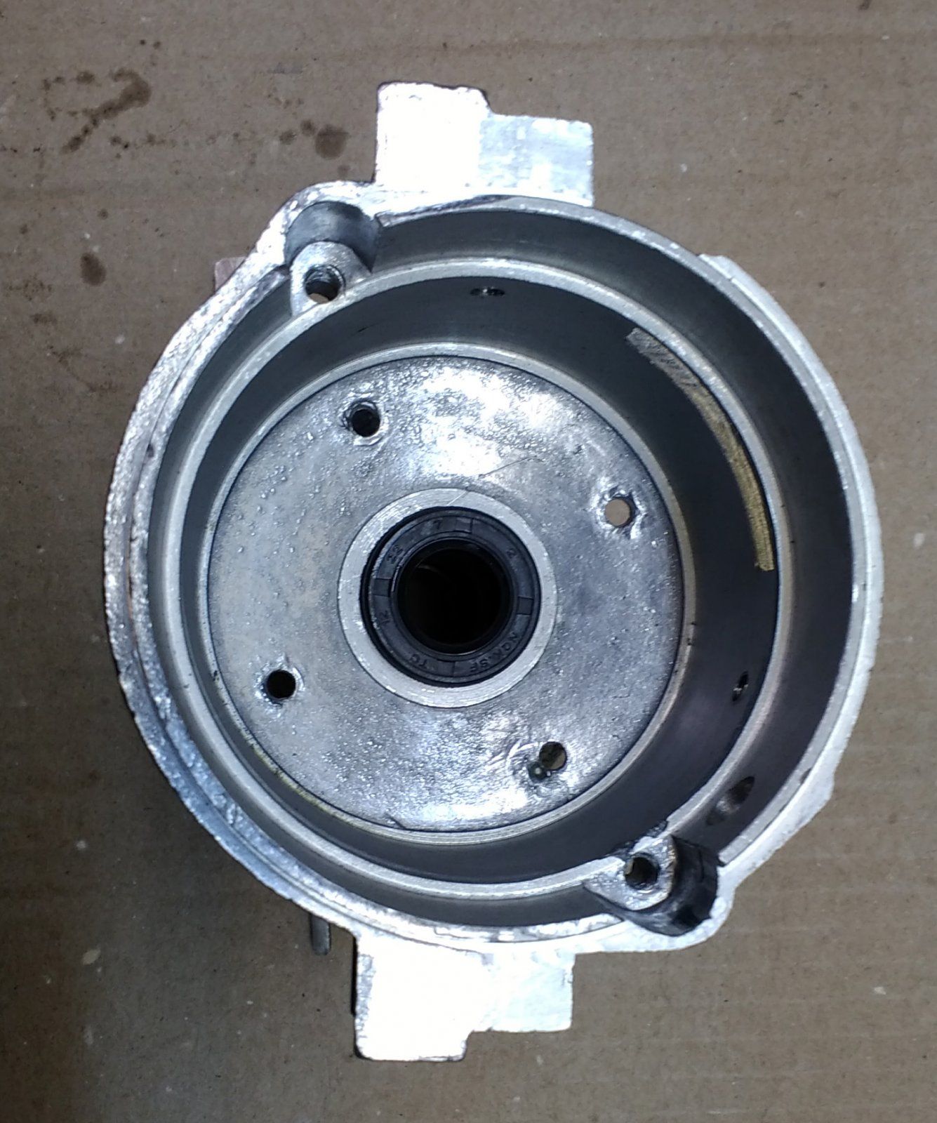

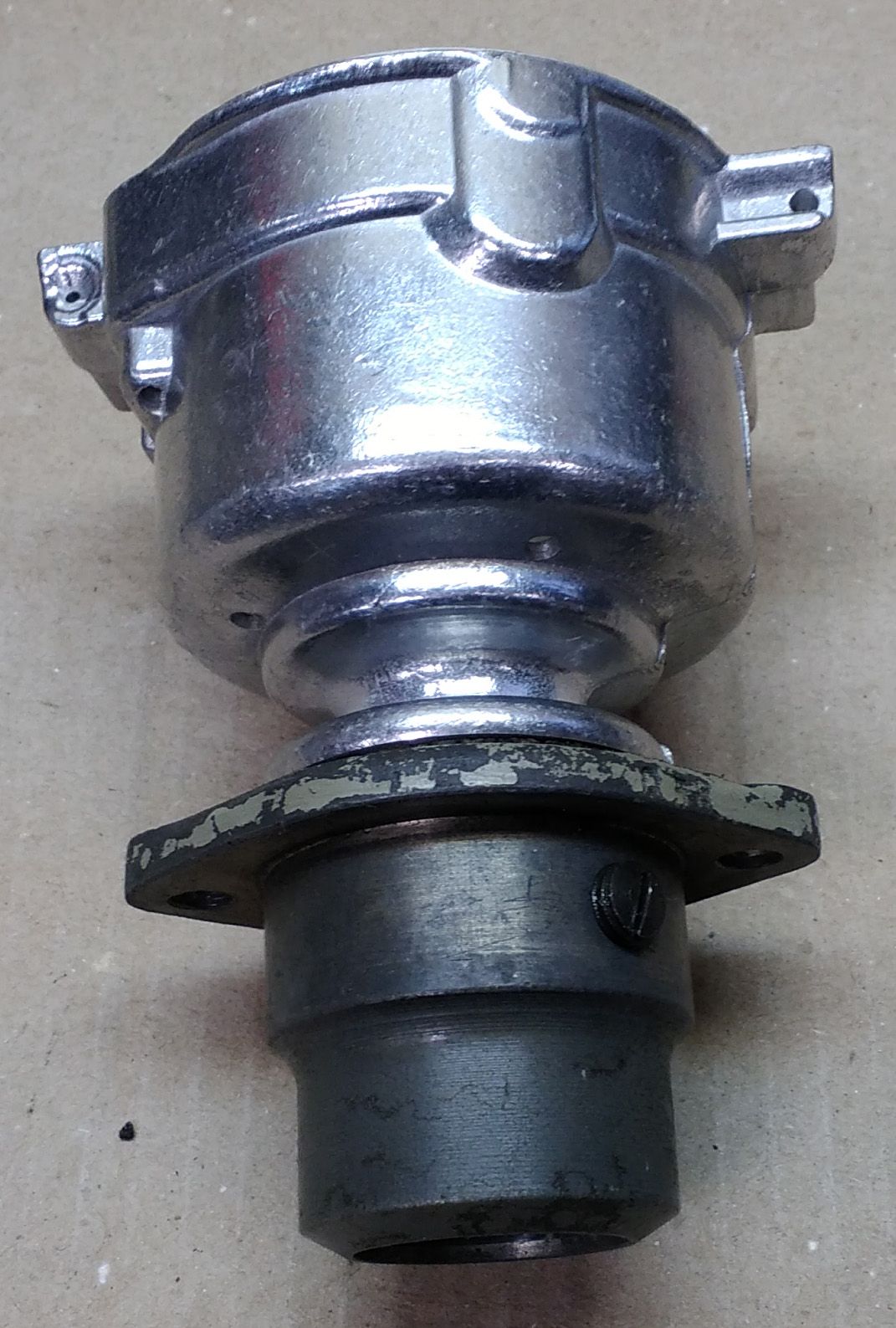

Александр_

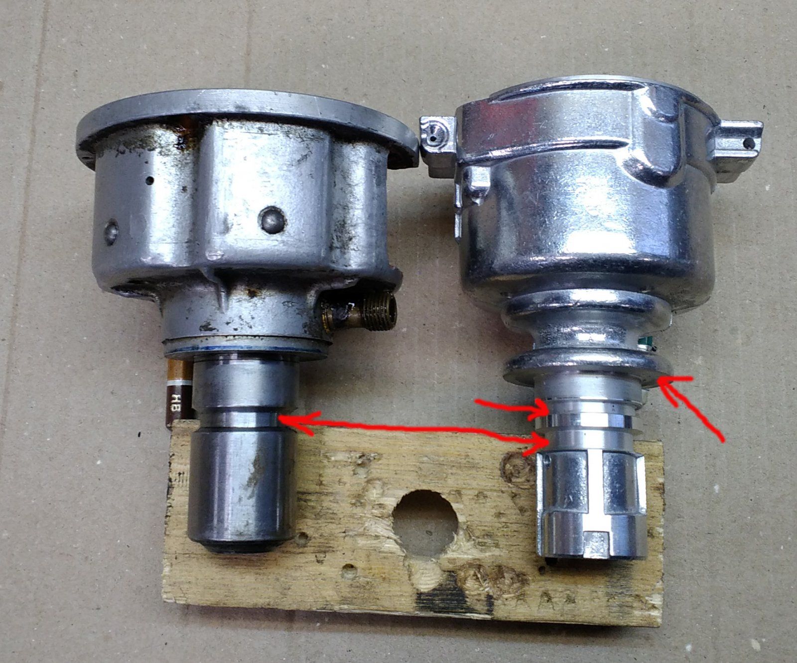

Нужно проточить буртик, под стяжным хомутом, конавки под стопорный винт и уплотнительное кольцо. А также расточить внутри корпуса посадочное место под сальник 12х22х7. Только перед этим надо продвинуть втулку скольжения во внутрь на глубину 7,5мм, оправкой. Втулку поправить раздвижной развурткой.

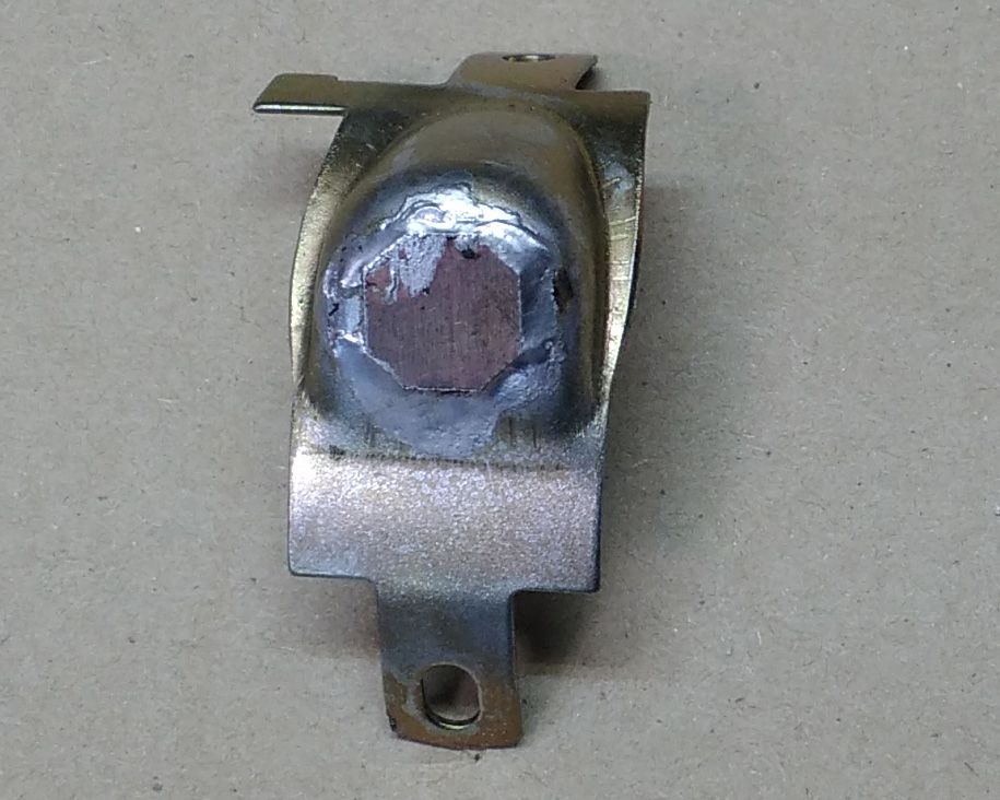

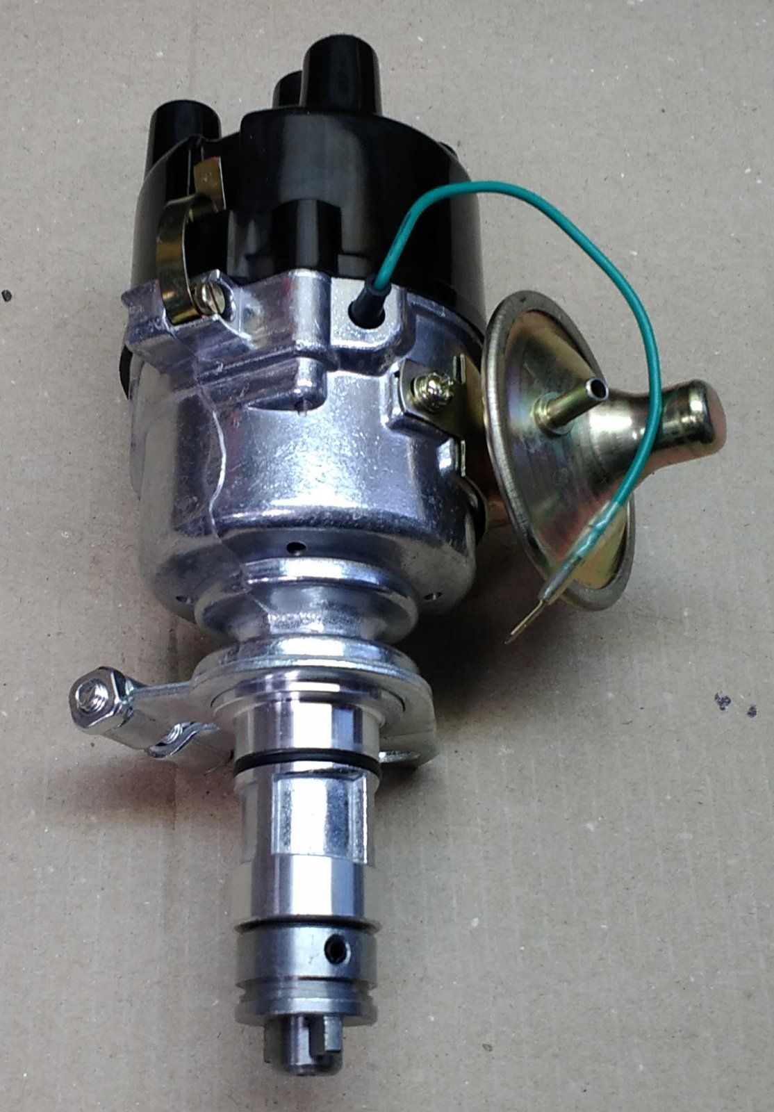

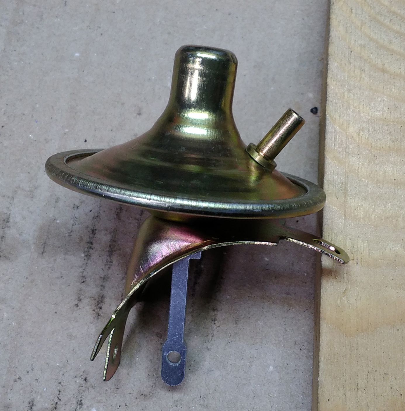

Александр_

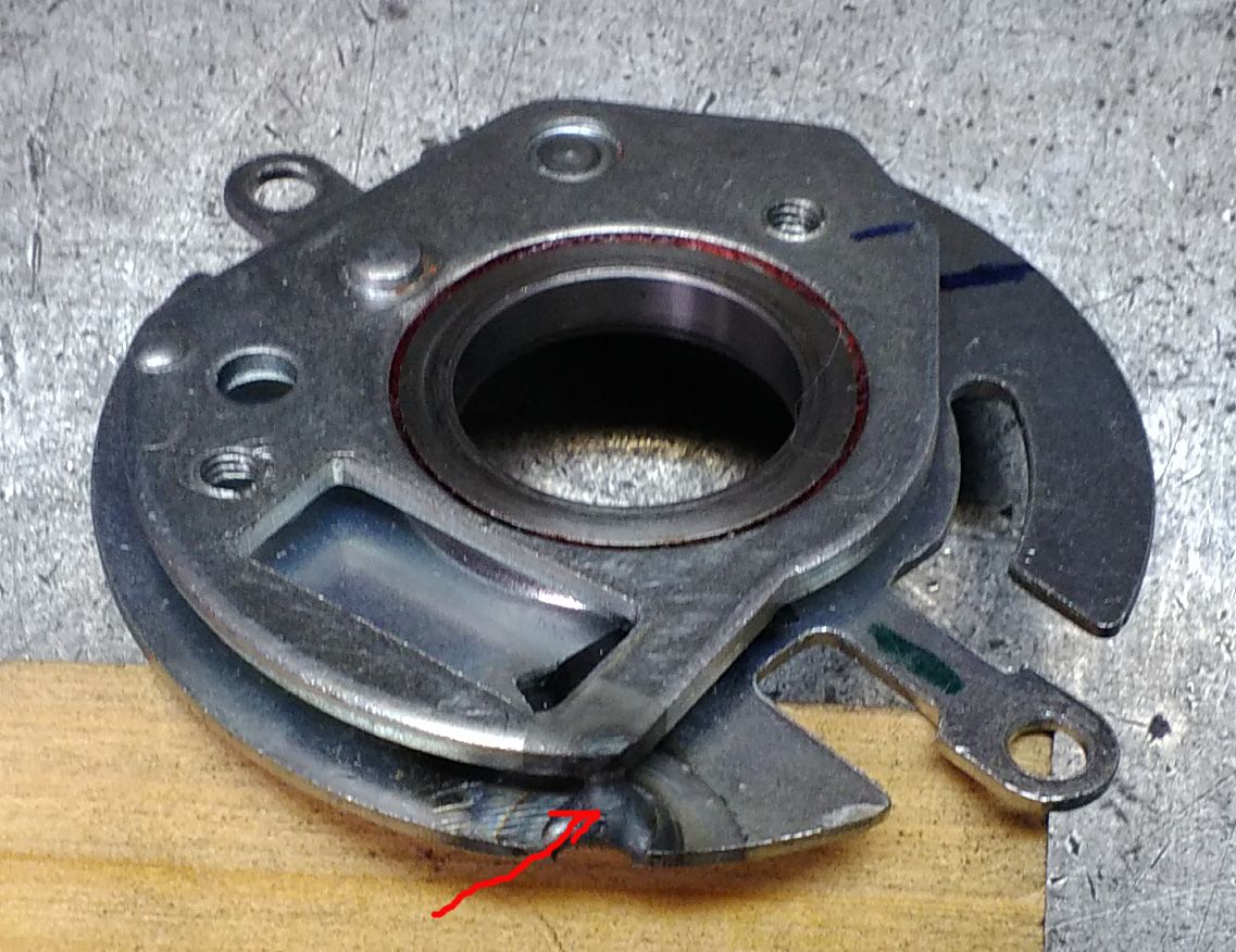

Закрепить подвижную пластину каплей сварки. Срезать вакумную камеру, отверстие запаять.

Александр_
Собрать в обратной последовательности. БСЗ на 24v можно купить у англичан, што я и сделал. Работает нормально.
IMG_20220104_112513s.jpg IMG_20220102_190242s.jpg IMG_20220102_190130s.jpg IMG_20220102_182259s.jpg IMG_20220102_182216s.jpg resistor.jpg
