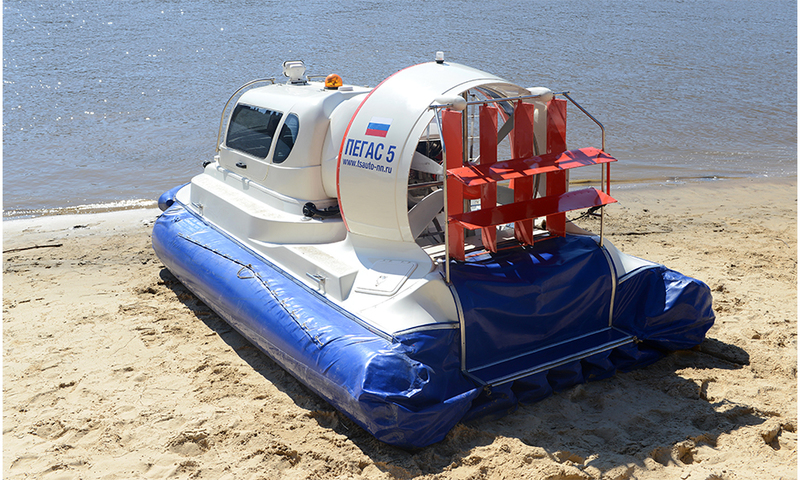

Еще вопрос. Смотрю, некоторые ставят рули по вертикали ровно, а некоторые кверху сближают оси рулей, углы где-то 20-30 градусов. Для чего кверху сужение делают?
Ну на самом деле особых преимуществ я не заметил . Лодок сделал достаточно много и рули ставил и так и так . Здесь скорее обусловленно конструктивными особенностями рамы . Внизу опорные лонжероны как правило располагаются по краю баллонов , и если их пустить вертикально то они будут работать не в полной мере захватывая не весь поток от винта . А если верхние концы рулей свести немного вместе , то получается что поток будет обдувать гораздо большую площадь рулей и эффективность возрастает с меньшей площадью . А что бы точку приложения силы от потока немного сместить вниз , то и ширину рулей к верху сужают а к низу расширяют . Это что бы противодействовать опрокидыванию на разворотах на скорости . Но тут конечно уже больше зависит от здравого смысла и сообразительности того кто управляет . Опрокидывание происходит обычно когда лодка на циркуляции на скорости встречается бортом с препядствием в виде волны от своей циркуляции , либо в пухляке когда тяжелая лодка собирает бортом сугроб на развороте . Легкая в этом плане имеет преимущество она не выдавливает и не прессует снег своим бортом , а переезжает его .

А опоры осям рулей какие ставите? Я над тремя вариантами думаю сейчас. Фторопластовые втулки в трубу, плавающий сайлентблок с какой-нибудь машины или шаровая опора оттуда же. Не могу сообразить что лучше. Шаровую проще всего установить.
Еще вопрос. Расстояние от плоскости винта до передней кромки рулей какое оптимально? В одном форуме водномоторном попадалось в четверть диаметра винта. Расстояние между рулями выбрал в 1/3 диаметра винта - это нормально? Высота рулей 2/3 от диаметра, от нижней точки винта вверх.
Дельфинирование начинается после 50-60 км/ч по крайней мере на больших лодках с автоконверсиями . Маленькие пока до такой скорости не разгонял . Надеюсь летом попробую . Опоры для рулей делал и китайские ШС 8-10 мм и 6 ШС авиационные ставил . Сейчас остановился на капролоновых втулках . Просто , легко , надежно . Здесь на первых кадрах в принципе все видно
рули сейчас стали делать вообще упрощенной формы из фанеры . Из чисто потребительских свойств . Фанеру любой рыбак в случае повреждения сможет купить и вырезать . А вот поставь авиационный вариант и люди на долгое время после заезда в кусты , что далеко не редкость , останутся без транспорта )) .
