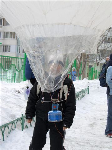

Первая Модель Неуправляемого Теплового Аэростата (МоНеТА) из полиэтилена объёмом 5 кубов поднялась у нас в воздух в Москве 11.03.06 с горелкой из туристского газового примуса мощностью 2900 Вт. После нескольких подъёмов на привязи на высоту до 10 м пламя было погашено, а баллон отцеплен. На остатке горячего воздуха шар поднялся метров на 60, перелетел через несколько 17-этажек и приземлился метрах в 500 от точки старта (см. в конце страницы http://aerostat4all.narod.ru/fly.html )
В июне того же года с этой же оболочкой была успешно испытана схема двухслойной оболочки - с ней шар взлетел в спортзале при Т=22 грудусов (в марте было минус 5).

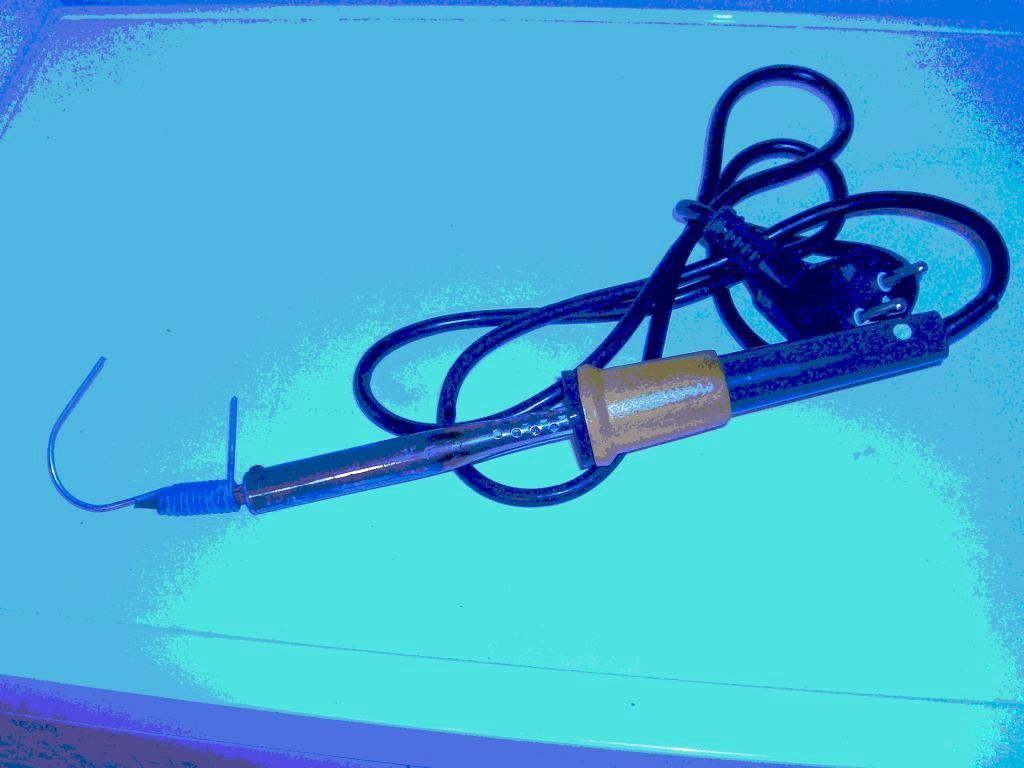

Оболочка изготавливалась из 15-микронной ПЭ плёнки от пакетов из супермаркета (собирали чуть ли не полгода 😉) с помощью паяльника с намотанной на жало толстой проволокой (от вешалки из химчистки 😉). Крюк на конце проволоки позволял (после некоторой тренировки) подбирать положение паяльника для уверенной сварки без прожигания плёнки. И без трансформатора!  😀
Правда, лучше оказалось проклеивать шов с обратной стороны 15-мм полоской скотча (не обязательно одним куском).

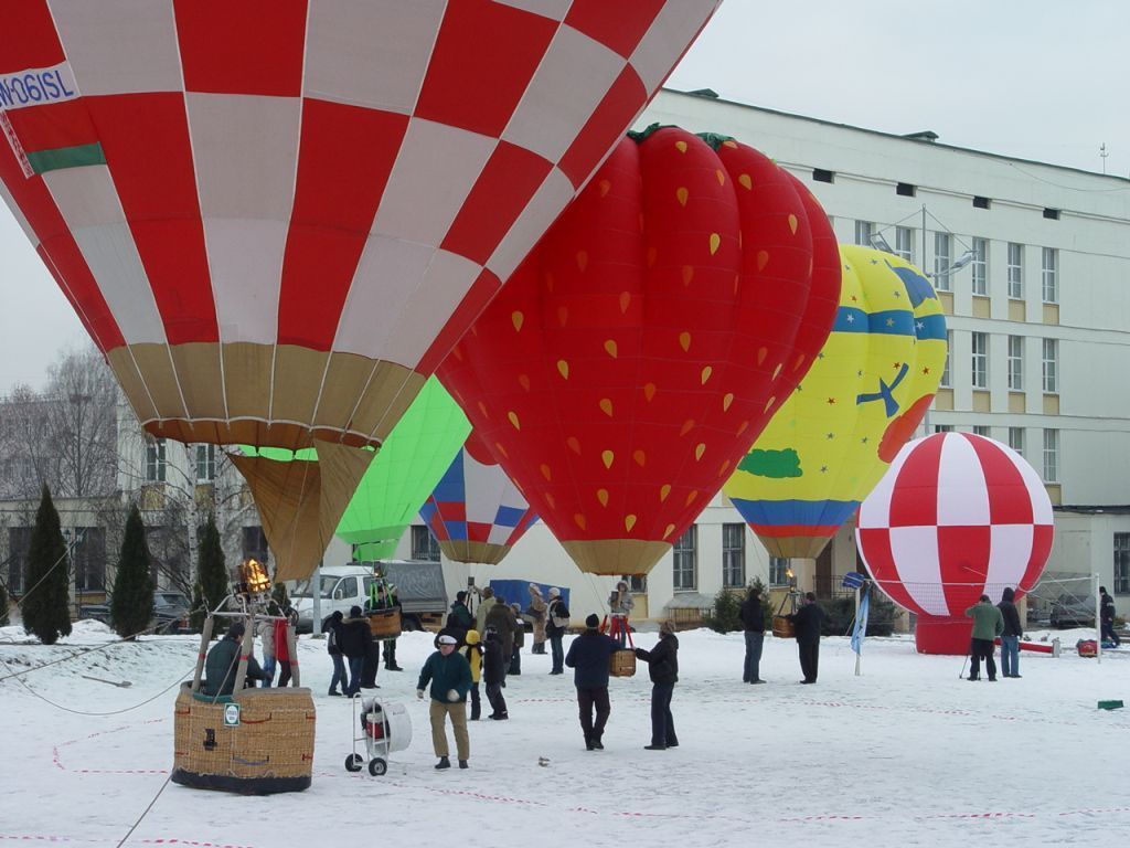

Во-первых, оказалось, что модели тепловых аэростатов признаны в России отдельным классом воздухоплавания (код 1550051411Н во Всероссийском реестре видов спорта). Хотя по классификации ФАИ он отнесен к авиамоделированию (том F7А Главы 4 Спортивного кодекса ФАИ - см. http://www.ballooning.ru/normativnye-dokumenty/DOCUMENTS/sportkodeks06.pdf ), мы особо не расстроились. В результате у ребят сегодня вторые разряды не по авиамоделированию и не юношеские , а по воздухоплаванию и взрослые (других там нет).
На сегодня провели уже 5 официальных соревнований, в т.ч. 2 на Открытый кубок Москвы. Для проведения Первого чемпионата России нехватает команды хотя бы одного ещё субъекта РФ (ребята из Сыктывкара приезжали на МАКС-2009, но не сложилось с погодой.. и ваще  🙁 )
Верно, шары там не из ПЭ, а из каррингтона.. или из чего там делают "взрослые" монгольфьеры.
