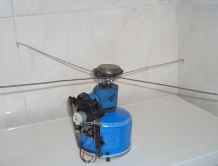

Для р/у шара МоНеТА была мала и тяжела.

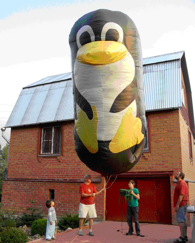

Поэтому сделали 15-кубовый "Линукс" с двухслойной оболочкой, который поднялся в воздух в 2008 году.
К этому времени перешли уже на 8-микронные пакеты для мусора. Р/у взяли сначала от сломанного китайского автомобильчика (см. ниже), потом уже разорились на GWS-овский комплект р/у.

Линукс делать начали с модели в 3dmax, потом была объёмная модели из ватмана, потом 700-литровый макет...
К сожалению, поднять его в воздух с р/у удалось лишь поздно вечером, так что приходится показывать лишь испытания оболочки (за пару часов перед этим).

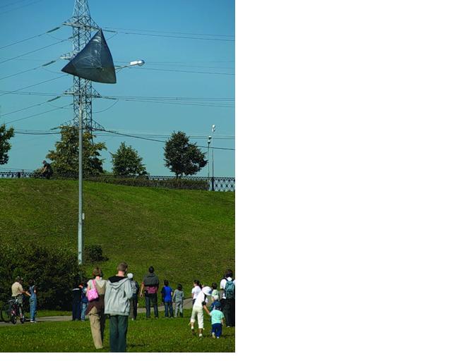

Крайняя наша разработка: первый взлетевший в России солнечный аэростат. Конструкция, правда, слямзена с http://www.solar-balloons.com/index.html , но сейчас вводим в неё существенные улучшения.
Поднялся метров на 40 и ушёл бы выше и дальше (прямо к глиссаде Внуково 😉), но был аккуратно возвращён на землю привязанной леской.

На самом деле задача была чисто дидактическая: создать для пацанов игровой мотив втягиваться в воздухоплавание. А это, в свою очередь, для того, чтобы формировать у них инженерно-физический взгляд на мир.

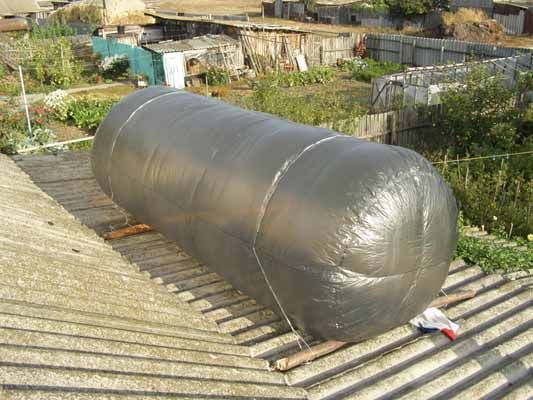

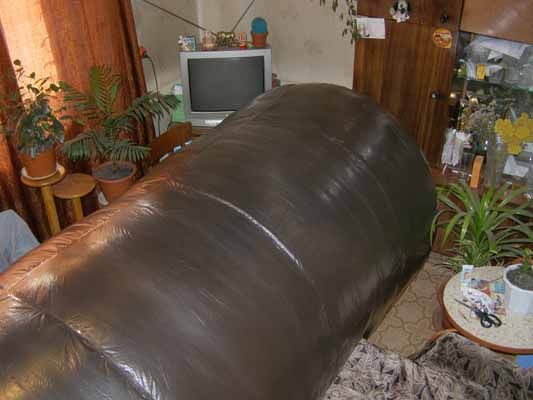

Помимо, тетраэдров, построил колбасу (похожа на вашего Линукса). 🙂
Длина -3,2 (м), диаметр – 1,1 (м).
Строил из мешков для мусора объёмом 120 литров.
Плотность, пока узнать не удалось.
Для надува воздуха, использовал вентилятор от компьютерного блока питания.
На надув, уходит, приблизительно 15 минут.
С утра решил испытать, но ветер, к 11 часам, когда солнце стало припекать, оказался сильнее заявленного в прогнозе.
Колбаска хорошо прогрелась на солнышке и уже просилась в небо. Но постоянно мешал ветер, постоянно раскачивая оболочку из стороны в сторону. По этой причине отпускать я его не стал.
На привязи его поднимать не было смысла. Он бы поднялся до той высоты, на которую хватило бы стропы, а потом бы его повалило на деревья или антенны.
В свободный полёт, было жалко отпускать, тем более опытный образец. 🙂
Итог:
1. Полиэтилен надежды свои оправдал. Достаточно лёгкий и прочный.
На оболочке появилось только одно маленькое отверстие. Оболочка, раскачиваясь от ветра, зацепилась за шляпку торчащего из крыши гвоздя.
2. Оболочка таких размеров, построенная из вышеуказанных материалов, и разогретая солнечными лучами, - способна поднять себя в воздух!
Время оптимального нагрева, пока не известно (помешал ветер и небольшая облачность).
3. Так как оболочка очень лёгкая, запускать, в привязном режиме, я так думаю, только в штиль! Запускать в свободный полёт, можно при ветре 2-4 м/с. Главное, что бы при этом была закрыта горловина (отверстие для надува воздуха), иначе, под воздействием силы ветра, воздух постепенно будит выдавливаться из оболочки.
Буду ждать хорошей погоды. 🙂

Опишите ваш Тетраэдр!
• Размеры?
• Объём?
• Какой полиэтилен?
• Грели только солнцем, или чем-либо подогревали на старте?
• После нагрева, горловина закрывалась или нет?
Пока летает только тот, что на фото - ребро 210 см объём, соответственно, 1,3 кубометра. Плёнка 7,5 мкм, т.е плотность её 7,1 г/кв.м. Подогрев для старта бытовым феном для сушки волос - но только до достижения нулевой плавучести
Горловину мы пока не закрываем: в свободном полёте аэростат идёт вместе с ветром, и отсос воздуха из оболочки происходит только при входе в слой со сдвигом ветра.
Пока задача - сделать второй (внешний) слой оболочки из лёгкой прозрачной плёнки (вроде нашли толщиной 4,5 мкм).
И другая задача - сделать автономный фен из импеллера и газовой паяльной лампы, которые вместе дают 30 л/с горячего воздуха.
И третья - приладить р/у для принудительной посадки тетраэдра путём его переворачивания в воздухе. Хотя, возможно, его сможет поднять только двух(трёх)- кубовый тетраэдр.

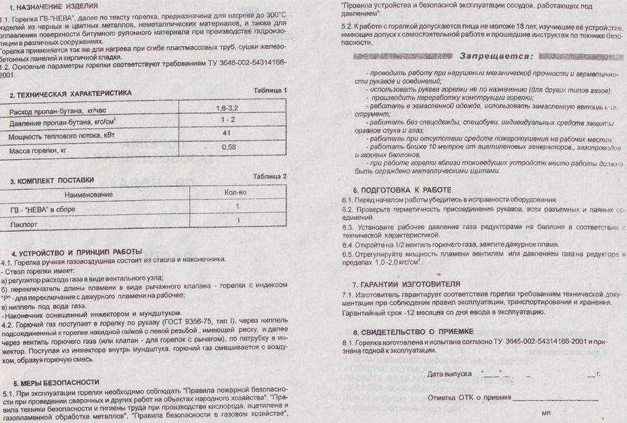

Доброго времени суток, Виктор!
Я понимаю, что конструкция стандартная, но вот узнать подробности этой стандартной конструкции, материалы, технологию негде найти не могу!
А хотелось бы узнать, что это за зверь, сделать самому на подобии, но только поменьше и с одним соплом. И мощностью в пределах 100 кВт.
Вышеописанная ГОРЕЛКА ГАЗОВОЗДУШНАЯ ГВ "НЕВА" меня тоже заинтересовала,  соотношение цена/мощность/вес  меня устраивает. 🙂
Вот только не получается посмотреть паспортные данные. Привьюшки отображаются, а вот увеличиваться не желают! 🙁
Виктор, если вас не затруднит, выложите их суда.
