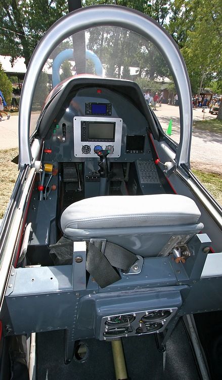

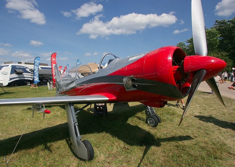

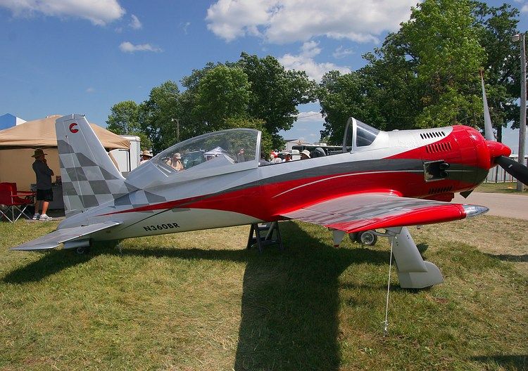

Странно, несколько раз видел этот аппарат на Ошкоше, всегда думал, что это произведение местных буйных голов.
Спасибо за информацию, очень интересно.

Таким образом,использовать самолет для перелетов куда менее выгодно,чем какой-нибудь четырехместный самолет с 540-м Лайкомингом,хоть и меньшей мощности - тот улетит дальше,быстрее,да еще в потенциале везет четверых (не говоря уж о том,что для перелетов тандемное расположение экипажа отнюдь не оптимально).А какой иной смысл может иметь этот аппарат - для первоначалки он переразмерен по мощности,минимум,вдвое-втрое;для пилотажа непригоден - разве,что для групповых показух с дымами,где бОльшее значение имеют приличные скорости и стремительный силуэт.Но приведенная фотография дает основания полагать,что с данным сильно горбатым двухместным фонарем,несоразмерно отличающимся от прообраза,это преимущество в значительной степени снивелировано

Скип предлагает его как "вар бирд"( не шпрех по аглицки), а движок такой - типа "пезьня для ушей (грохот и рёв)". Фонарь будет уменьшен и добавлен второй вариант "под ФВ190", в том числе ПТБ. Да, М-14 с электростартёром, на фотках выделяется обтекатель венца. Крыло и оперение с аэродинамической круткой, рули с весовой компенсацией. Триммеры электрические амеровские, автопилот по желанию. ЖК дисплеи, основной Эфис, второй МВП - параметры двигателя (включая температуру выхлопа). Хвостовая опора управляемая (ё-маё какая там еб*кинематика 😱). Ещё дуга добавится между сидений (по приборке второго).

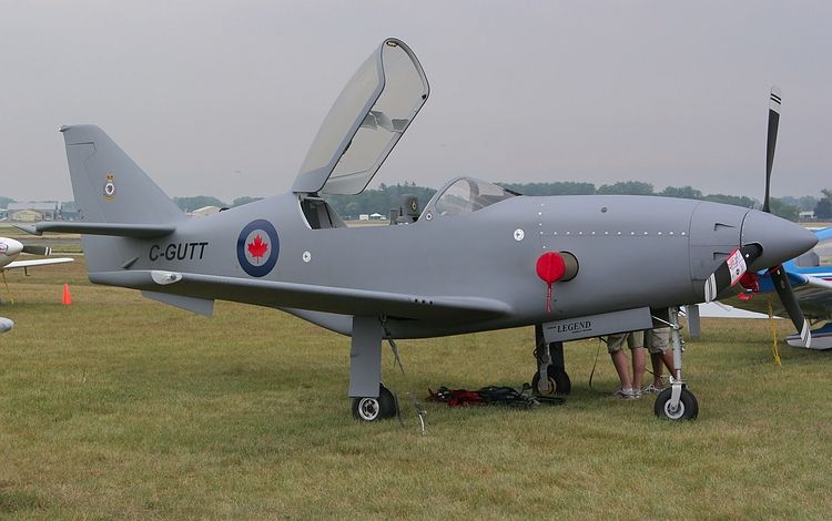

Так оно и есть. Погрохотать на шоу, покатать фанатов, покрасоваться на стоянке. И все это значительно дешевле восстановленного/новопостроенного Мустанга или Биркэта, но в то же время намного круче, чем раскрашенный под самолёт WWII Як-52 или Нанчанг. Как раз посередине, и ниша у таких машин, пусть небольшая, но есть, Radial Rocket точно из той же серии. Ну а для бедных -Silence Twister, Titan Mustang и прочие уменьшенные копии. Для фанатов есть и турбинные аппараты такого типа:

Очень красивый самолёт(ВВ), и"Легенда" тоже! Это-для души, цифирью не обоснуешь! Это то,что мы рисовали на  последних страницах тетрадей ещё в школе или институте.   :~)
